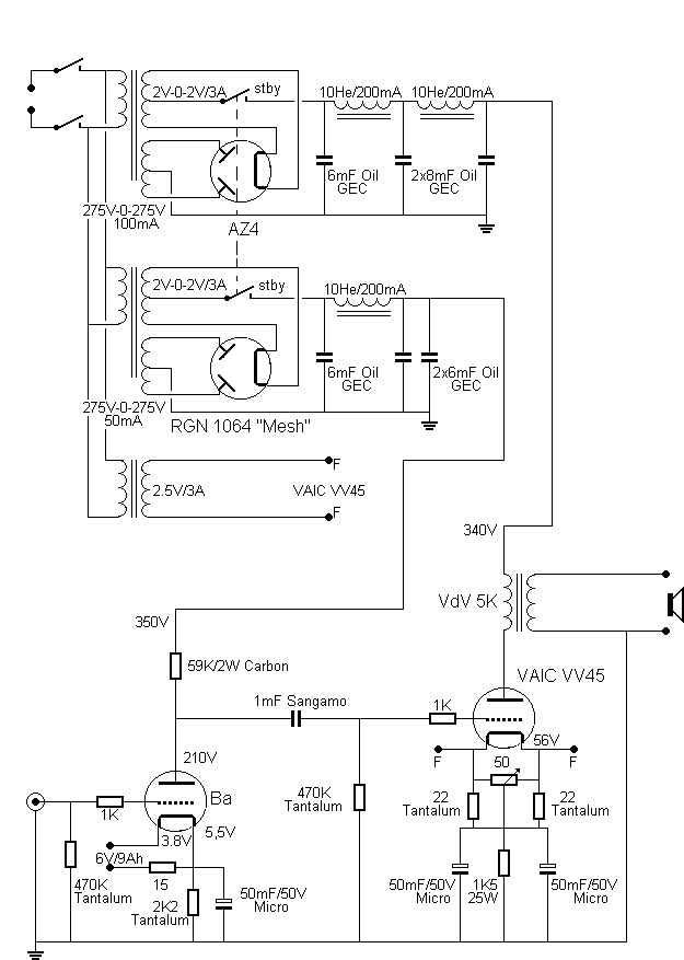

Миша,
а какой усилитель по этой схеме реализован? Очень верно построено питание.
 Заголовок сообщения: Re: О лампповом ренесансе .
СообщениеДобавлено: 01 ноя 2010, 15:22
Миша,
Отличительная черта этого усилителя - это раздельное питание какадов , где первый каскад можно было бы и ОППВ запитать , но это потребовало бы отдельного силового трансформатора ( желательно) . Ещё - исходя из проходной ёмкости после драйвера -1 мкф и сеточного - 470к имеем критерий применения мегасуперкачественного уровня - выходного трансформатора - с нижней полосой -не менее 10 гц и тут понятно ,почему фазовая коррекция по питанию в первом каскаде отсутствует. Хотя ,скорее всего (и правильно) вся корректировка по тон. балансу (басу) здесь взваленна на плечи отдельного предусилителя и может даже -с пассивным ВЧ/НЧ темброблоком. В реалиях данной схемы хороши будут раскрыты трансформаторЫ группы "С" от Аудионот или ТАНГО 2108 ( 38 гн ) . Электролиты в катодах и накалах можно заменить на бум.масло - от 32 мкф , а то -какие-то "Micro" . :|
