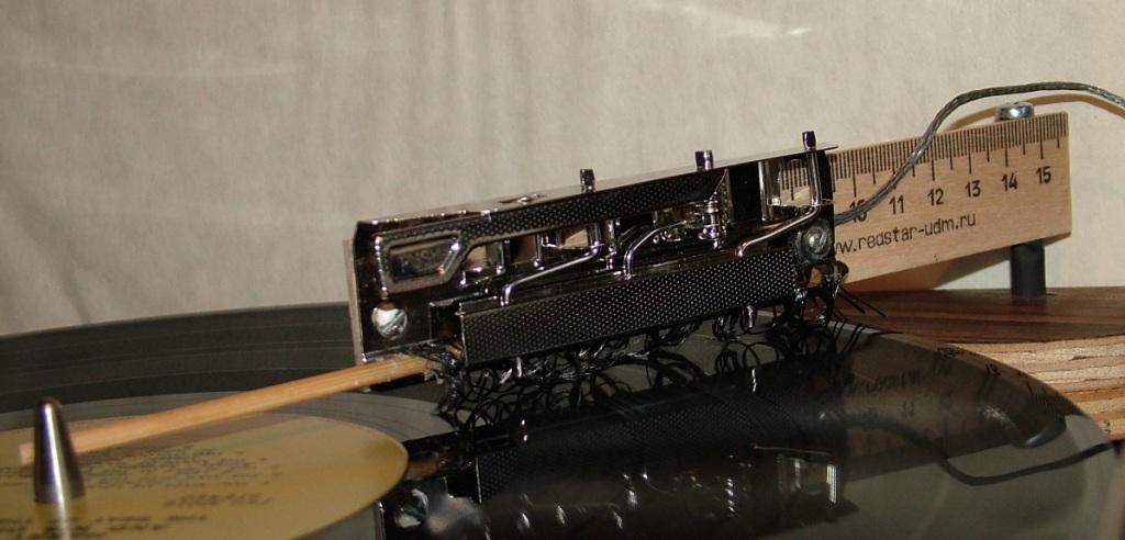

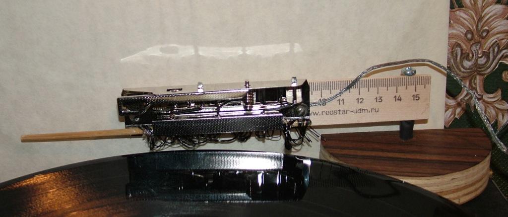

Вот попробовал сделать. Работает. Статики ноль. :)
В принципе все видно, но на всякий случай, как сделано.
Использовал:
- 40 см карбонового волокна (трудно было достать((( Волокно надо мягкое. Говорят,бывает жесткое, но я сам не видел.
- линейка
- бамбуковая шпажка
- несколько винтов
- деревянное основание
- зажим от папки для бумаг
- клей момент

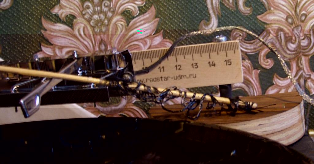

Шпажку смазал клеем с одной стороны, намотал волокно бахромой. Неаккуратно. Хотел потом подстричь ровненько, а потом подумал - зачем? И оставил).
Зажим привинтил на линейку, под винт зажал отводящий провод, другой конец провода под винт на корпус. Под ось на линейке наклеил утолщение (не видно на снимках) и засверлил. Основание посадил на корпус на двусторонний скотч. Шпажку с бахромой зажал в зажим, так чтобы был хороший контакт волокна на металл.
Михаил.
