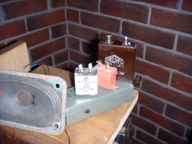

Размер имеет значение :?
имеет :КБГ (после обработки)- нереально большой звук...самые слабые здесь Гидра ;)
