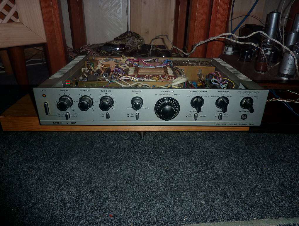

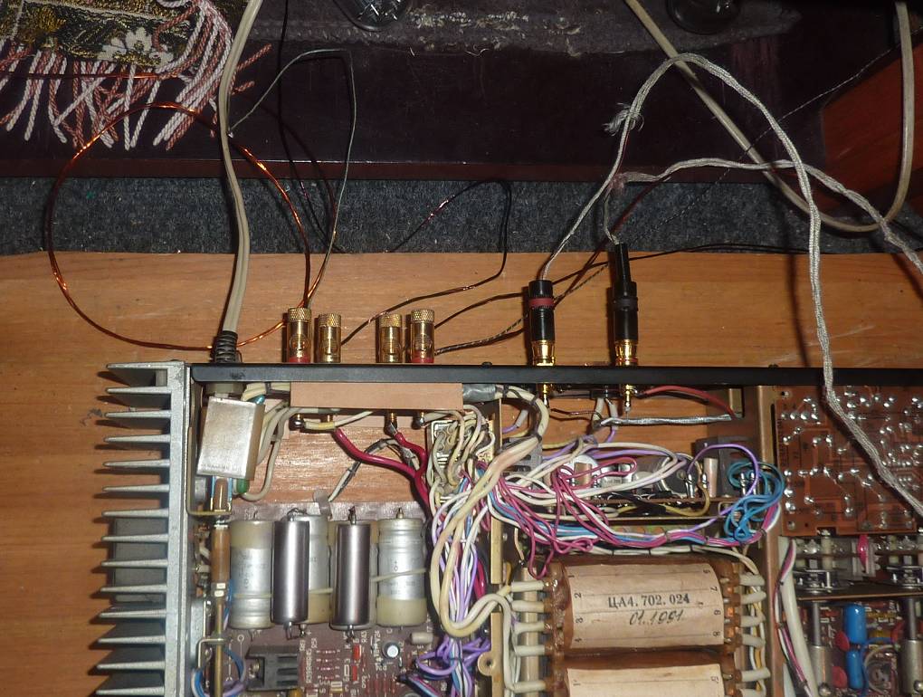

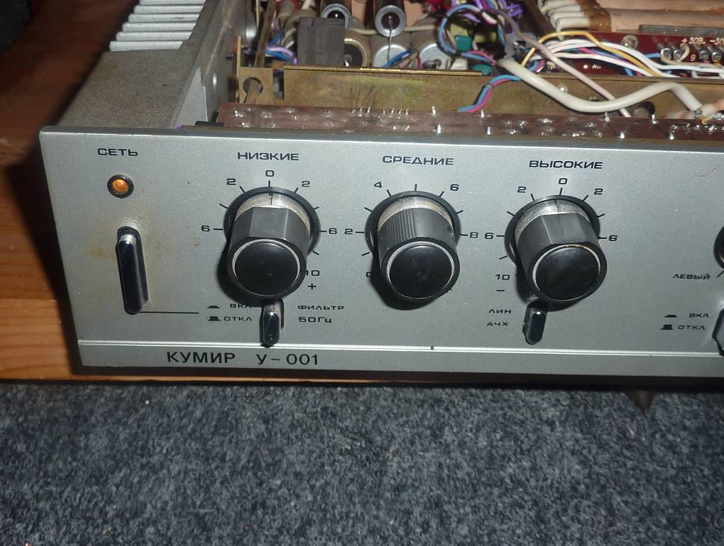

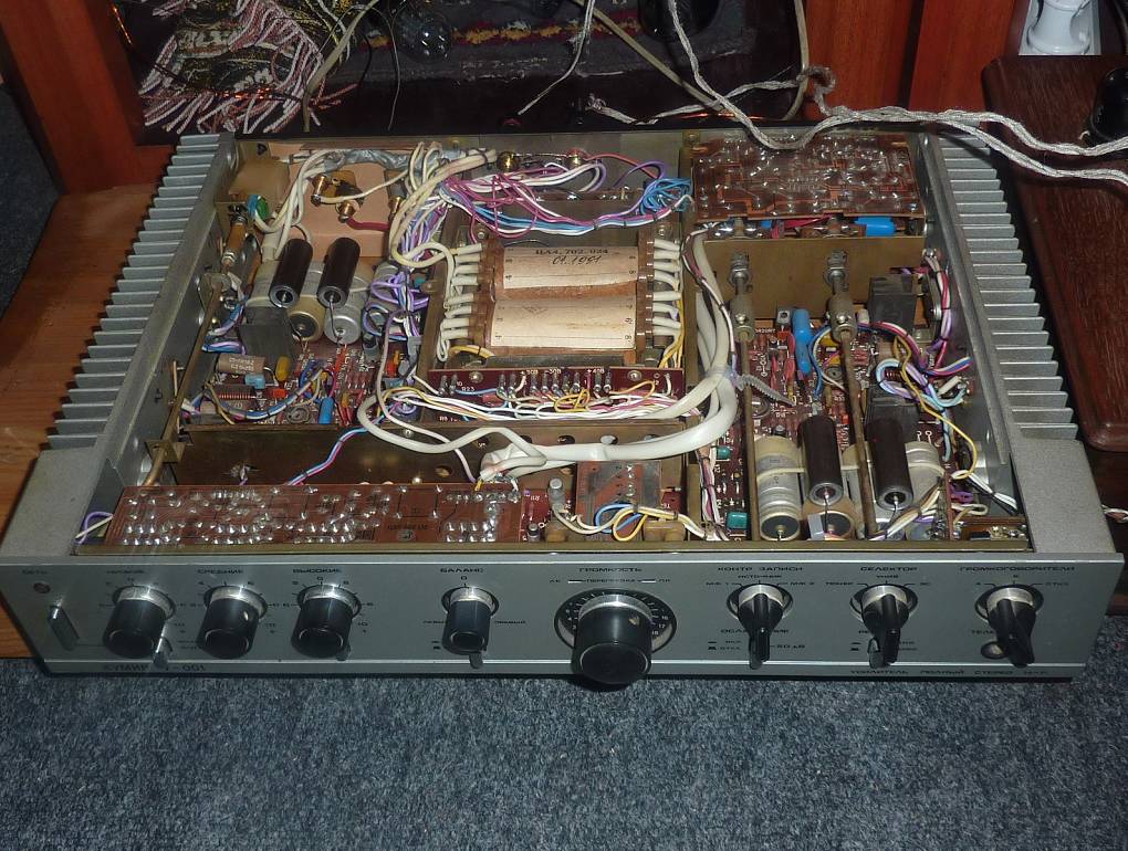

История ,вкратце, такова,что мне в порядке исключения притащили на апгрейд советский усилитель 91года выпуска КУМИР У-001. Первый случай за последние 8лет , ибо сами понимаете - говорят ,что всё советское аудио - г. Объявив за осмотр и лёгкий апгрейд 3000руб ( стоимость самого усила) , подумал,что должны отвалить ,но не отвалили ; был дан зелёный свет и я взялся за дело. Усилитель оказался с весьма плотной компоновкой ,с раздельными выпрямителями , силовой трансик ватт на 150мах , куча разъёмов , злектролитов к50-16 , регулятор тембров по вч ,сч и нч. Выдавать изделие должно было 35 ватт на канал ,но это конечно -легенда . Для начала поставил этого Кумира вместо своего основного усилителя на ел12 и аф7 -послушать звук молодости , но изделие звучать не захотело -сдох проходной электролит перед УМ и я ,экономя время , стал вправлять "мозги" уже превентивно. Интуиция подсказывала, что сильно потрошить его не стоит , ибо прослушивание сов. электролитов показало ,что они очень близки по звуку элетролитам от Сименс - тепло , жирно ... Поставил выходные зажимы от Монитор Кабле, входные гнёзда , входные провода -от Сименс студийной консоли , убрал все лишние разъёмы, вместо проходных электролитов - музыкальные плёночные конденсаторы ,ёмкости БП (2х2200мкф) -шунты 0,47мкф К40-У9. Советские детали в своей доминанте решил не трогать и далее -опять в рабочую аудиосистему в составе СД- ПИОНЕР-75 , лампового буфера на еф14 и акустики на динамиках Телефункен 10" и 8" на подмагничивании . Я БЫ НИКОГДА не стал открывать столь рутиную тему , но то ,что я услышал - меня повергло в глубокое удивление :shock:звучание было настолько выразительным ,музыкальным и проработанным , что я задумался о сути происшедшего.

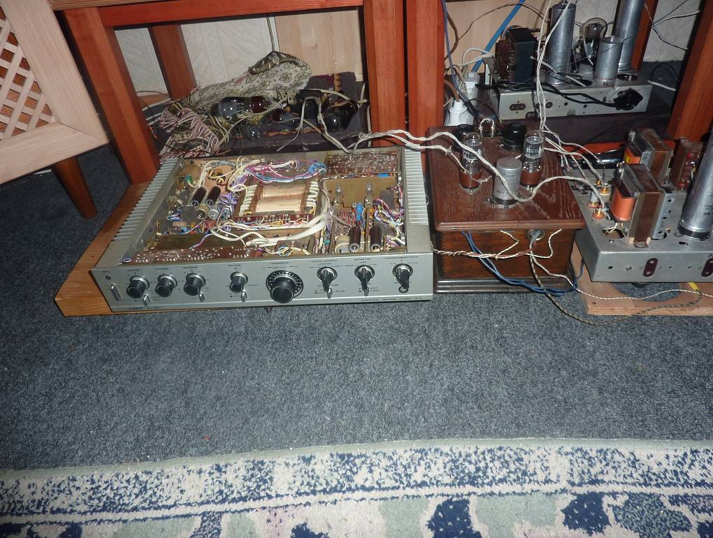

ВЫВОДЫ Я СДЕЛАЛ СЛЕДУЮЩИЕ :
1. КУМИР У-001 создавали талантливые инженеры ,так как раскрытый потенциал схемотехники ,явленный от воздействия моей личности , был на уровне звучания КРУТОГО (!) РР-усилителя -типа английского реконструированного мною в бытность ВАРИТОНА . Звучание чрезвычайно походило на Варитоновский стиль - легко, энергично , с точным и артикулированным басом , масштаб - певцы визуализировались и пели для меня , с душою и смыслом ; сплошная мистика -подумал я .
2. КУМИР У-001 ПРОСТО ИДЕАЛЬНО согласовался с ОЯ-акустикой на ШП Телефункен от Д770 размерами 700х1200мм . Не покидало ощущение ,что АС на Телефункен определённо импонирует этот советский 35-ваттный парень - никакой грязи не было ,конечно -более скромная микродинамика и тембры в сравнении с S.E.,но звуки извлекались очень живо и основательно. Оно и понятно : какому транзисторному усилителю не понравится акустика с активным сопротивлением 16 ом и не имеющая никаких фильтров.
3. НАИВАЖНЕЙШУЮ РОЛЬ сыграл ламповый буфер с трансформаторным выходом . Стало особенно явственно понятно , что он задал тот звуковой СТАНДАРТ ,который потом ,благодаря КУМИРУ ,дошёл таки до АС Телефункен . Стандарт сделанного по максимуму моего СD-источника- достоин сравнения с аналогичными более чем за 20000долл. и это не потолок. Насколько важно ,подумал я , использовать транзисторный усилитель в гибридной системе , где ЛАМПОВЫЙ ПРЕДУСИЛИТЕЛЬ - ПРОСТО ПАНАЦЕЯ.
4. Похоже у КУМИРА У-001 скрытый ресурс оказался настолько велик , что это открывает для многих в России хорошие перспективы получения просто великолепных результатов за очень понятные деньги. Добавлю -усилитель имеет процезионный дискретный регулятор громкости (подгонка -лазером) и кнопочку директ, которая при тестировании была нажата . Со штатным внутренним предусилителем -ВСЁ уходило в худшее звучание - более анемичное и вялое.
