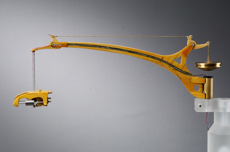

Во,головка на нитках.Давно думал над такой конструкцией.

Да нет,я имел в виду,что шелл с головкой подвешен свободно на нитках(проводках).Может быть можно придумать какую-то систему полностью ниточного подвеса,обеспечивающего обе степени свободы тонарма в двух плоскостях? С использованием системы блоков например? Интуитивно чувствую,что что-то можно попробовать сделать.

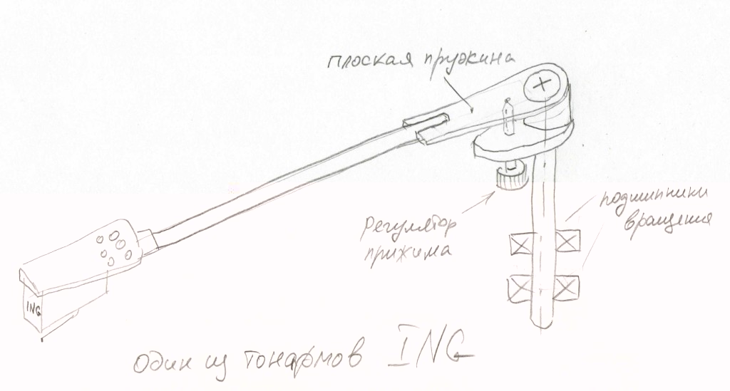

В качестве альтернативы - одна из моих халявных идеек.
 Заголовок сообщения: Re: О противовесе на тонарме
СообщениеДобавлено: 02 янв 2014, 21:59
ING,в том виде,как нарисовано - не рабочая вещь.Что из себя представляет узел крепления пружины к стакану горизонтального вращения(где крестик стоит)?

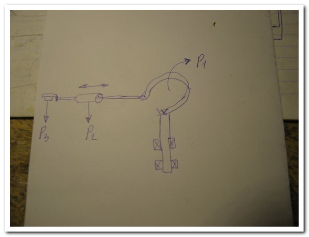

Вот вполне рабочая конструкция с плоской пружиной.Перемещая груз по тонарму добиваются такого его положения,чтобы обеспечивался нужный прижим.Пружина заменяет собой так же подшипник вертикального вращения,который теперь не нужен.Груз в этой конструкции значительно меньше,чем в стандартной,так как его вес может быть максимально минимизирован путем расчета усилия Р1,создаваемого пружиной и усилия Р3 от разных головок.Права на идею тонарма этим сообщением закрепляю за собой.Можете пользоваться,но только не в коммерческих целях.
