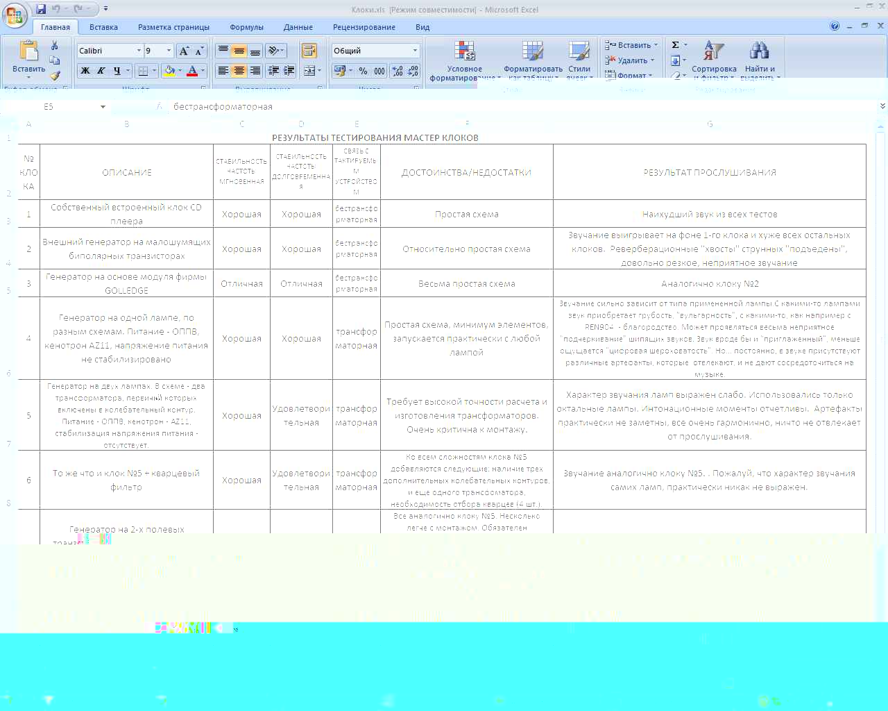

Встречая на различных форумах обсуждение мастер-клоков для CD, решил поуглубленее поизучать эту тему. Результаты оказались не совсем ожидаемые, см. приложенную таблицу. Сам был уверен, что лампы выиграют. А клок, вообще оказывает очень серьезное влияние на звучание. Генераторы подключались вместо штатного клока CD-плеера, больше тактовый сигнал никуда не подавался.

таблица с результатами

СообщениеДобавлено: 05 янв 2014, 23:10
Правильно ли я понял, что лучшим оказался клок на полевых транзисторах плюс кварц?
 Заголовок сообщения: Re: О мастер-клоках для CD-плеера
СообщениеДобавлено: 06 янв 2014, 00:25
Зарегистрирован: 05 янв 2014, 11:38
Сообщения: 52
Откуда: Питер
Верно, только не с кварцем, а с кварцевым полосовым фильтром

Здравствуйте, мистер Х!
А какая была форма колебаний, после полосового фильтра?
В.Л.
Спасибо за сравнительную таблицу .
Не секрет , что "битва" за достоверное воспроизведение цифры лежит в двух плоскостях - непосредственная сам ЦАП с обвязками и качеством транспорта и вторая - аналоговая - послецаповый буфер , на лампах , транзисторах или ОУ .
У клока в СД -источнике , заметил, своя миссия и она сводится к обеспечению минимального джиттера , как следствие лучшего согласования транспорта и остальной цифровой части , не исключая и фактора Х .
Тем не менее , есть чисто СД- источник : транспорт + ЦАП в одном флаконе и есть раздельные : ДАК и СД-транспорт .
Я слушал такие тандемы , как ДАК5 Аудионот и ТЛ0 С.Е.С. , в связке по шине I2S и в сравнении с спдиф , звучание отличалось разительно в лучшую сторону .
С спдиф звучание было более замыленным , зашумленным какой-то взвесью , которая формировала насильственную псевдоаналоговость , значительно более плоские КИЗ .
Как известно , тактируются СД-источники по спдиф и I2S по разному и насколько в этом случае идея продвинутых клоков универсальна ?
