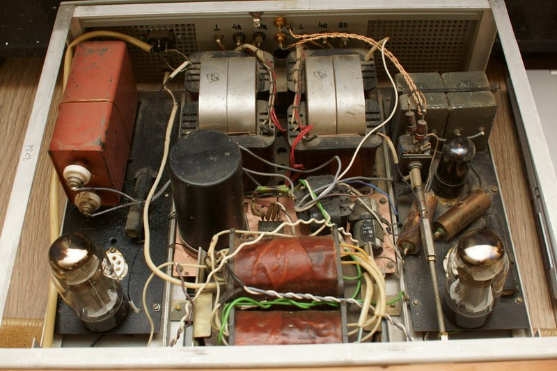

Сам оконечный однотакт -на базе конструктива советского усилителя Прибой ум-75.
В составе системы Александра.

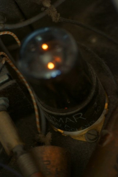

Первый каскад -классический на лампе черный Бримар 6 SN7 , имеющий резистивную нагрузку : в аноде 51к и в сетке ЕЛ156 гридлик 200к . Резисторы угольные 2 ватта.
В катоде - 1к танталовый резистор с шунтом - 470мкф Блек Гейт .
На аноде : 155в при токе около 5ма .
Сигнал поступает на вход 6SN7 Бримар через Г -регулятор вхордного уровня , имеющего в своей основе задатчик АЛПС 100К и сам резистор - танталовый 33 к . Подводящие провода - старинные моножилы W.E.

Блок питания реализован на штатном трансформаторе Прибоя и обеспечивает все нужные напряжения :
+ Иобщ . = + 425 в (с мостовым выпрямителем ).
Перем . = 2х 6,3в ( 3 а) и 1х6,3в ( 1а) .
Схема БП простая : диодный мост на 10- 50 а , бумагомасляный конденсатор 10мкф х500в , резистор 27 ом (2ватта) , масляный конденсатор 50мкфх 1500в , дроссель 2,5 гн - 0,4а и электролит Панасоник 220мкф х 450 в .
Драйверный каскад (каждый) питается через резистор 10к с бумагомасл.емкостью на землю -10мкф х500в .
По выходным трансформаторам Прибоя УМ 75 . В оригинале они двухтактные , поэтому их надо разобрать , перекоммутировать и вставить зазор -ор. 0,2мм . Получается весьма ясные и ровные трансформаторы , имеющие ровную ачх от 10 гц до 35.000 гц.
Бримар 6SN7 - относится к группе ламп с самыми малыми Кг и "музыкальным" спектром искажений в целом .

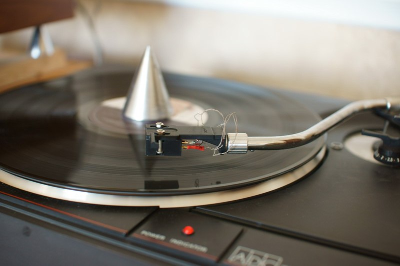

Виниловый источник : бюджетный американский пассиковый стол АDC с замененной проводкой в тонарме на тонкий вид литц. Телефункен , головка - Денон -103 , МС -трансформаторы - советские, 61 года , микрофонные , в деревянном корпусе и корректор - по классической RC - архитектуре , в стильном японском китовом корпусе , имеющий оригинальный встроенный БП на моточных изделиях Сименс периода 60-х.
Схемотехника корректора ничего особенного не представляет , но детали высокого уровня ясности и музыкальности , только каскады с анодной нагрузкой , ставка на максимальную музыкальность и тональную сбалансированность -вкупе с ламповым буфером , что описан выше . Цена такого корректора порядка 40.000р , поэтому всё , что хотел -изволил...
корпус корректора - алюминий , боковины - бук .
Денон -103 с проводами Телефункен.
