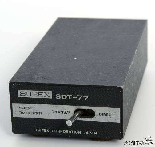

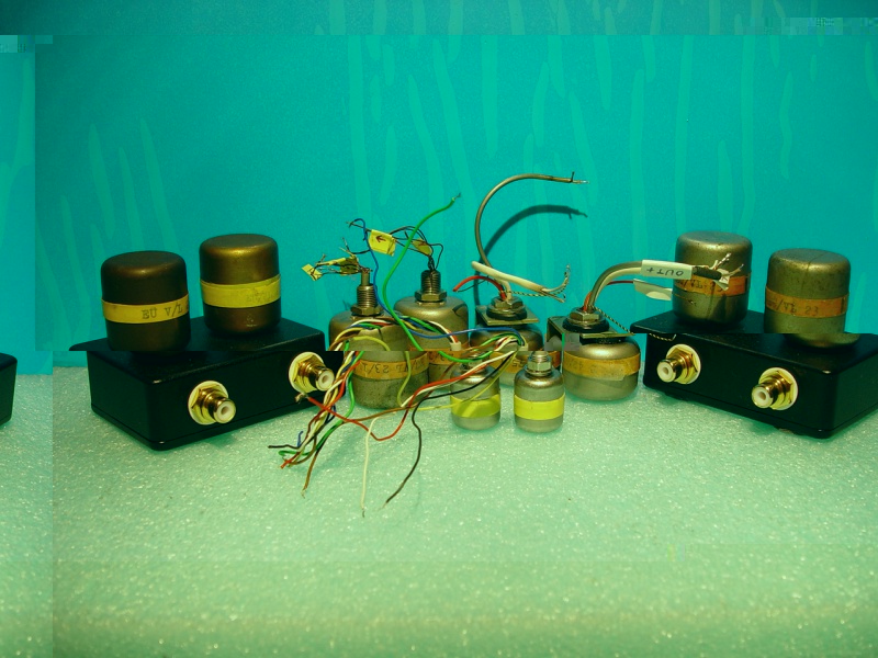

Спасибо за ответы. Из недорогих нашел Supex SDT-77 6500руб. На хи-фи.ру продает один дядька разные Haufe Siemens Klangfilm Neumann EMT - MC Трансформаторы 1950-х годов
- EU V/L 25 -$550
- EU / VL 23/1 -$550
- T 42/75/1 -$550
- T 5860/1 -$350 Стоит ли замахиваться на них ? Если да ,то какие предпочтительнее?
 Заголовок сообщения: Re: MC-трансформатор для Denon 103
СообщениеДобавлено: 15 фев 2011, 13:46
Я бы предпочел эти: T 42/75/1 -$550. Дальше, по моему опыту, только WE и JS. За другие деньги.
Однако, в аукционной торговле на ибей Т42-е Кланги стоят почти в два раза дешевле: 200-250 евро. И, если решитесь, я расскажу, как их правильно включать.
