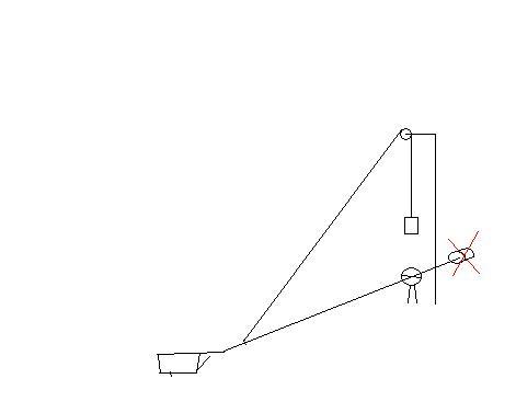

Помнится мне, что противовес на тонарме - вещь нехорошая (увеличивает момент инерции как в горизонтальной так и вертикальной плоскости). Но и без него никак - головки слишком тяжелые. А не лучше ли будет использовать не противовес, который расположен прямо на трубке тонарма, а например такое устройство (по аналогии с грузиком антискейтинга)?
Грузик повешен на нитке через блочок.
По крайней мере момент инерции в горизонтальной плоскости будет полностью исключен. А в вертикальной - по моим прикидкам останется тем же.
А может так уже делали? Какие недостатки?

Да вроде бы аналогия пружинки? Только кронштейн с роликом должен крепиться к тонарму,а не быть вынесенным за рамки тонарма.Чтобы поворачиваться в горизонтальной плоскости вместе с ним.А груз расположить прямо над точкой вертикального и горизонтального вращений.И точку крепления кронштейна туда же.
И пусть тогда этот Мюнхаузен себя за волосы поднимает.

Во,головка на нитках.Давно думал над такой конструкцией.
Нитка вполне м.б.заменена пружинкой, тогда не нужны ни груз, ни колесо.

Да нет,я имел в виду,что шелл с головкой подвешен свободно на нитках(проводках).Может быть можно придумать какую-то систему полностью ниточного подвеса,обеспечивающего обе степени свободы тонарма в двух плоскостях? С использованием системы блоков например? Интуитивно чувствую,что что-то можно попробовать сделать.

ING,в том виде,как нарисовано - не рабочая вещь.Что из себя представляет узел крепления пружины к стакану горизонтального вращения(где крестик стоит)?

Вот вполне рабочая конструкция с плоской пружиной.Перемещая груз по тонарму добиваются такого его положения,чтобы обеспечивался нужный прижим.Пружина заменяет собой так же подшипник вертикального вращения,который теперь не нужен.Груз в этой конструкции значительно меньше,чем в стандартной,так как его вес может быть максимально минимизирован путем расчета усилия Р1,создаваемого пружиной и усилия Р3 от разных головок.Права на идею тонарма этим сообщением закрепляю за собой.Можете пользоваться,но только не в коммерческих целях.
