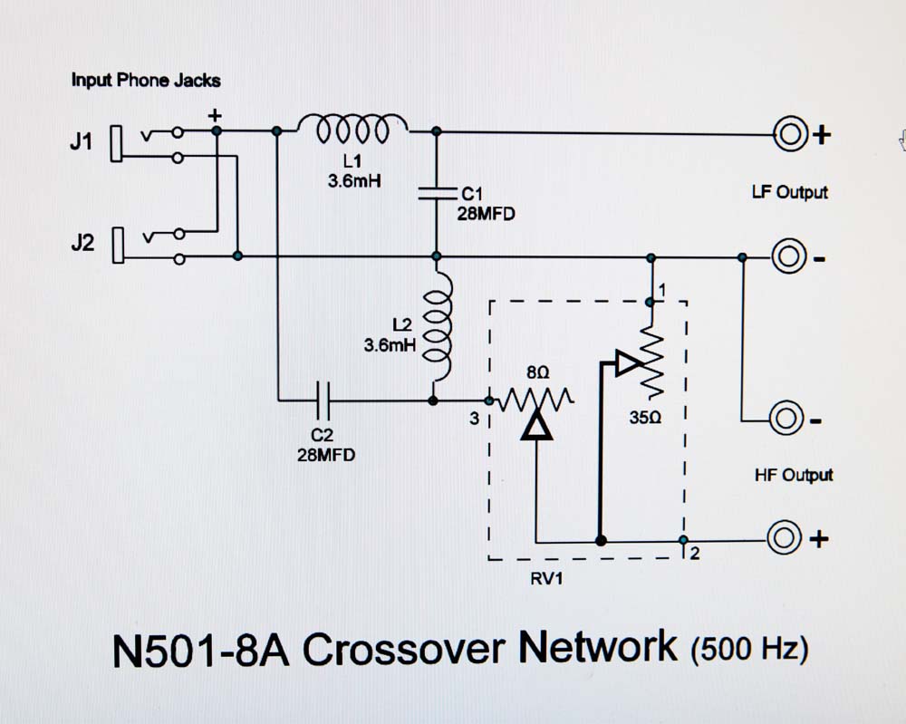

Может кто-нибудь поделится схемой кроссовера.Сейчас слушаю Altec с Quad-интересно!..

Сообщения: 86
Может кому нужно:

Ребят,тип кроссовера для А7 нужно выбирать от условий и возможностей,для небольшой комнаты достаточно фильтра первого порядка (формула расчета -золен сплит) с эльпадом на середину из константана :idea: все ширики бодро бегут за беломором 8-)
Франц. Поделись опытом построения своего кроссовера 1 порядка. Что поразительно , по утонченности и изысканности , естественной энергетике , правильности и ритмике баса широкополосники на подмагничивании являют своего рода эталон в мире аудио , потребляя дорогой Winston . Для небольших апартаментов , широкополосная концепция - очень разная по реализациям , даёт уникальное соотношение ЦЕНА-КАЧЕСТВО . Общая проблема , упирающаяся часто в позиции доминирующих жён и подруг - это немалые размеры кабинетов -как ШП -концепции ,так и рупорной , которые где-то надо размещать. :?

формула расчета -золен сплит!
Вадим! Дай пожалуйста ссылку.
L-Pad на сколько килоом?

http://www.diyaudioandvideo.com/Calculator/XOver/
там посмотри есть калькулятор золенсплит, после баттерворта,следующая строка :idea:
вопрос про эль-пад и килоомы я не понял :? а так константан самый лучший материал для того что бы загасить пищалку или средник ,у меня немецкой какой то фирмы катушка где 1 см -1ом ,очень удобно ,отрезал сколько нужно вот и резистор,ничего не вносит в музыку :idea:

Вадим! За ссылку спасибо. А вот с резистором вопрос. Так ты просто делаешь катушку из проволоки подбирая сопротивление? Никаких ползунковых регуляторов?
