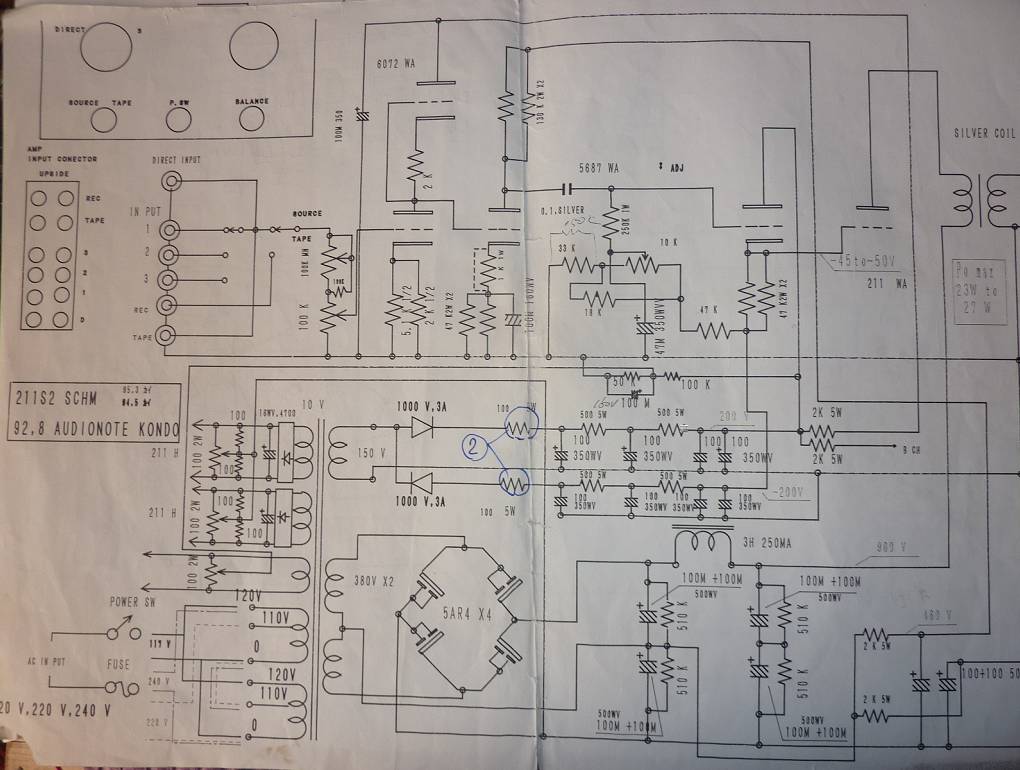

Для тех ,кто любит расчёты.
Ну и где здесь 23дб усиления?
Приведите своё значение .
По предусилителю не ответили ,как М7 не пролезет через пред от Вавак. Поясните ясно и доходчиво.
Кондо - сан сам в своей статье о построении Онгаки ( перевод в сборнике Белканова) говорит,что значение нагрузки 211 от его трансформатора " порядка 20к " . Он не написал -"порядка 16к" , а значит принимать во внимание надо оба значения . Со значением 16к , приведённая нагрузка к аноду 211 , в случае работы со Страдиварами с провалом импеданса до 2 ом , составит всего около 4к , что при внутреннем лампы мин.3к1 , приобретает нездоровый характер, гарантирующий слом всей доктрины звучания Онгаки от Кондо по минимизации 2 гармоники . С нагрузкой 20к хрен редьки не слаще ,но всё же хоть что-то. Что же Вы , крутые Саундековские теоретики, не помогли человеку в своё время объяснить столь очевидные вещи ?.
Кондо - сан сам в своей статье о построении Онгаки ( перевод в сборнике Белканова) говорит,что значение нагрузки 211 от его трансформатора " порядка 20к " . Он не написал -"порядка 16к" , а значит принимать во внимание надо оба значения . Со значением 16к , приведённая нагрузка к аноду 211 , в случае работы со Страдиварами с провалом импеданса до 2 ом , составит всего около 4к , что при внутреннем лампы мин.3к1 , приобретает нездоровой характер, гарантирующий слом всей доктрины звучания Онгаки от Кондо по минимизации 2 гармоники . С нагрузкой 20к хрен редьки не слаще ,но всё же хоть что-то. Что же Вы , крутые Саундековские теоретики, не помогли человеку в своё время объяснить столь очевидные вещи ?.
В литературно-техническом переводе 20 ком стоит в скобках,на схеме,там же,черным по белому 16к/8ом.На сундуке у каждого свой набор радостей и ошибок,а вот выходное сопр. Онгаку с восьмиомными колонками абсолютно в пределах всех правил,ни какого криминала там нет.
Если скажу что больше 35Дб получится что Ваш пост в корни неверен и меня опять надо стирать? :)
