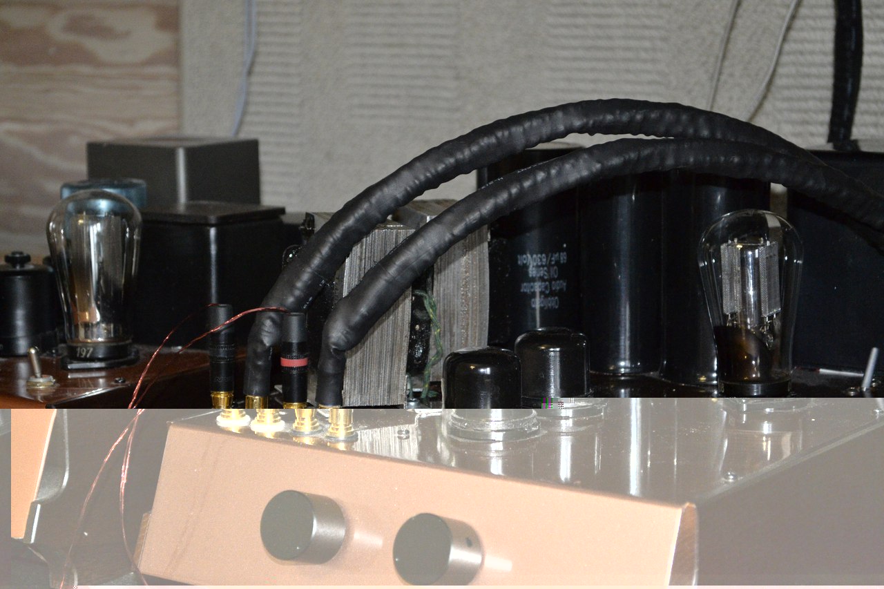

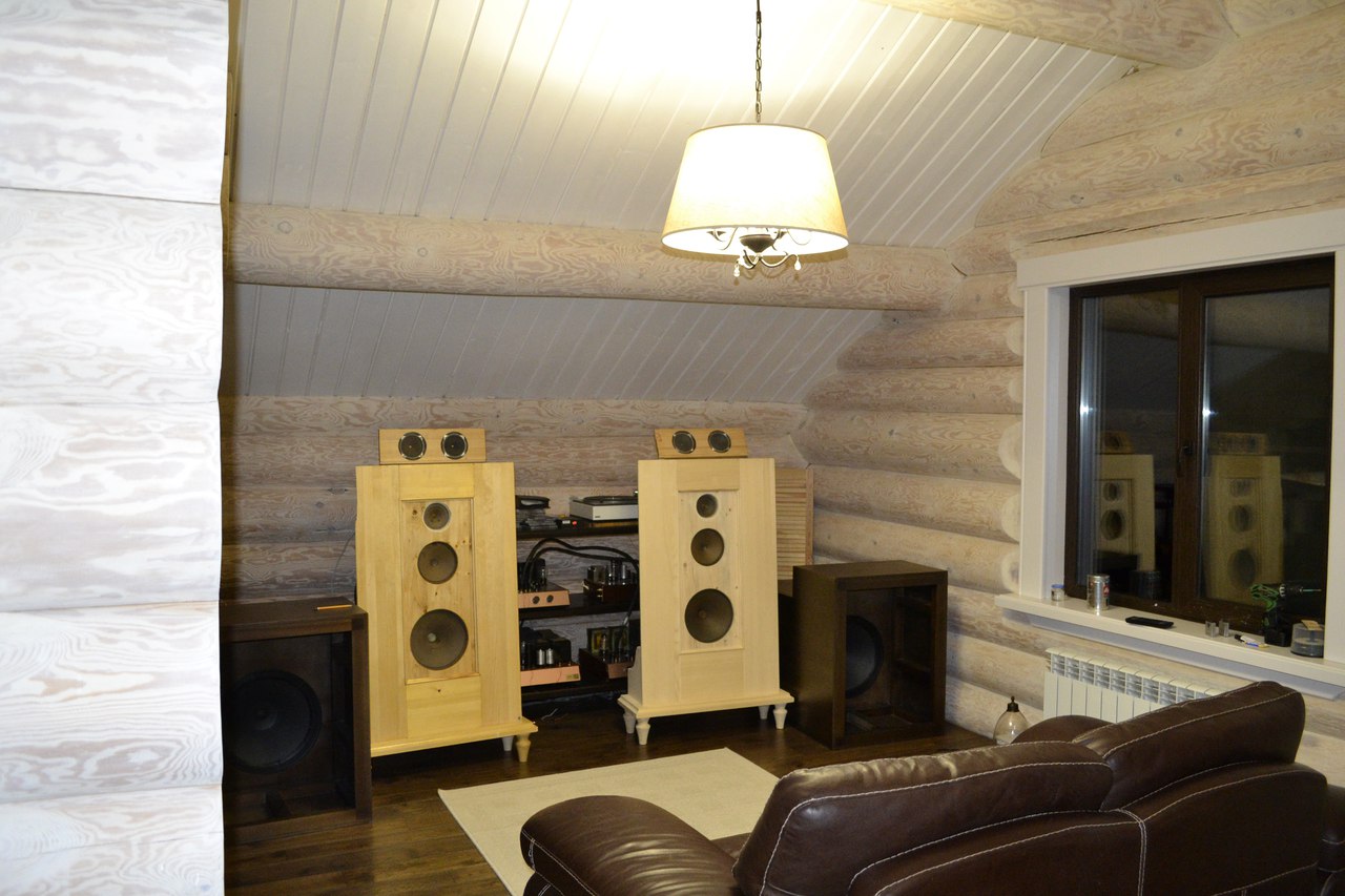

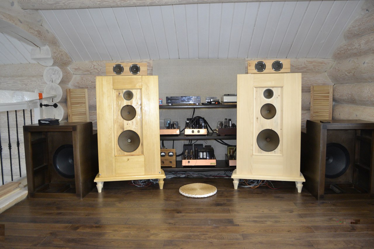

АУДИОСИСТЕМА Бориса из В. Новгорода .
Система биампинг .
Основные усилители на немецких EL156 и EF14 , с трансформаторами Аудионот и Элтор (Тверь ) . 2 х 10 ватт на канал . Топовая комплектация - с участием винтажно-раритетного задела - вся разводка , панельки , лампы , часть конденсаторов. Переходные конденсаторы - силвер Аудионот .

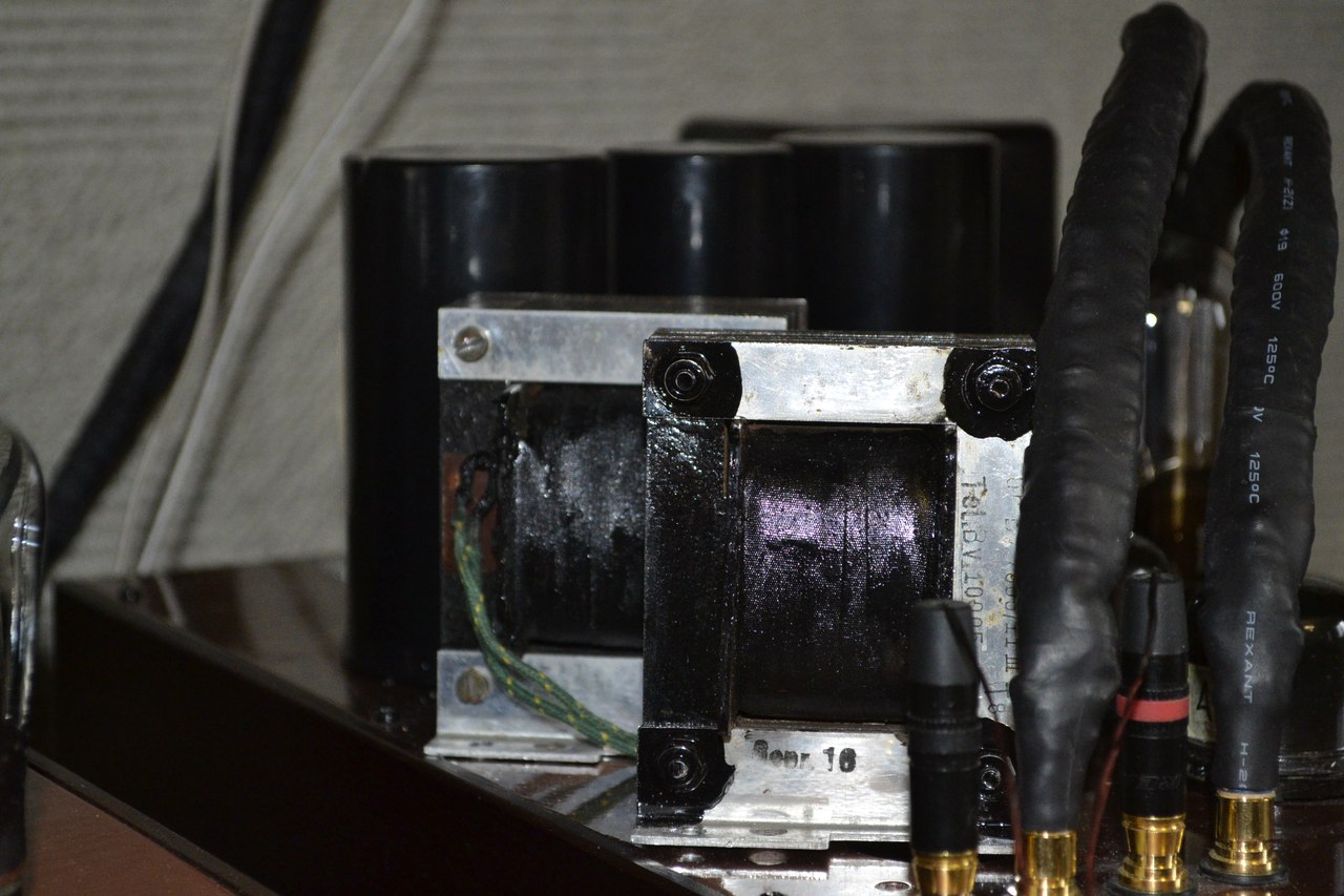

Предусилитель - аскетика на пентодах EF14 Telefunken и выходных трансформаторах от Аббаса ( 5 :1) . БП - ОППВ , маслонаполеные конденсаторы.
Корректор - RC воздушная регулируемая (ВЧ) коррекция , два каскада : EF12 и EF13.
ДАК на AD1865 без ЦФ и двухкаскадным ламповым буфером на Е182СС Сименс .
Акустические системы - открытого типа и Н-фрайм . НЧ - 18" Биг босс Михаила Уракова с подмагничиванием .
Основная - 12" и 8" ШП Телефункен , твиттер - нижний регистр ВЧ - на базе Лоренц -от М. Уракова . Основной ВЧ - Сименсы VAC .
Авторские межблочные кабели -от Михаила Каменева из В. Новгорода .

Михаил как бы оценили трансформаторы 5:1 Аббаса и AN и Stancor 3250?
 Заголовок сообщения: Re: АВТОРСКИЕ АУДИОСИСТЕМЫ МОИХ ДРУЗЕЙ
СообщениеДобавлено: 19 мар 2016, 17:11
Трансформаторы Аббаса показали себя с лучшей стороны - по музыкальному восприятию , конкурируя с AN высшего уровня , выставляя на первый план шкаллы ценности - живость и выразительность , тогда как трансы AN - некоторую красивость , изыск , менее эмоциональные .
Stancor 3250 тоже музыкальные трансформаторы, но в лоб с трансформаторами Ааббаса их я не сравнивал . По крайней мере , обои трансформаторы - не вносят мути и каши - прозрачные для музыки и могут отличаться по звуковой сигнатуре .
