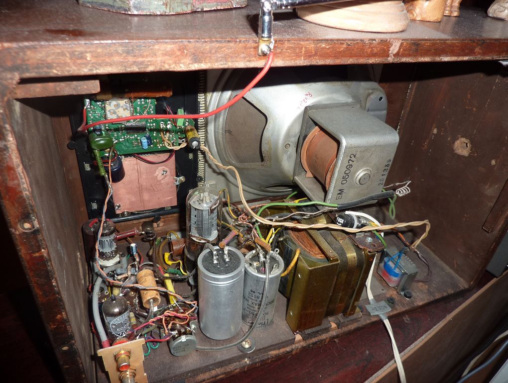

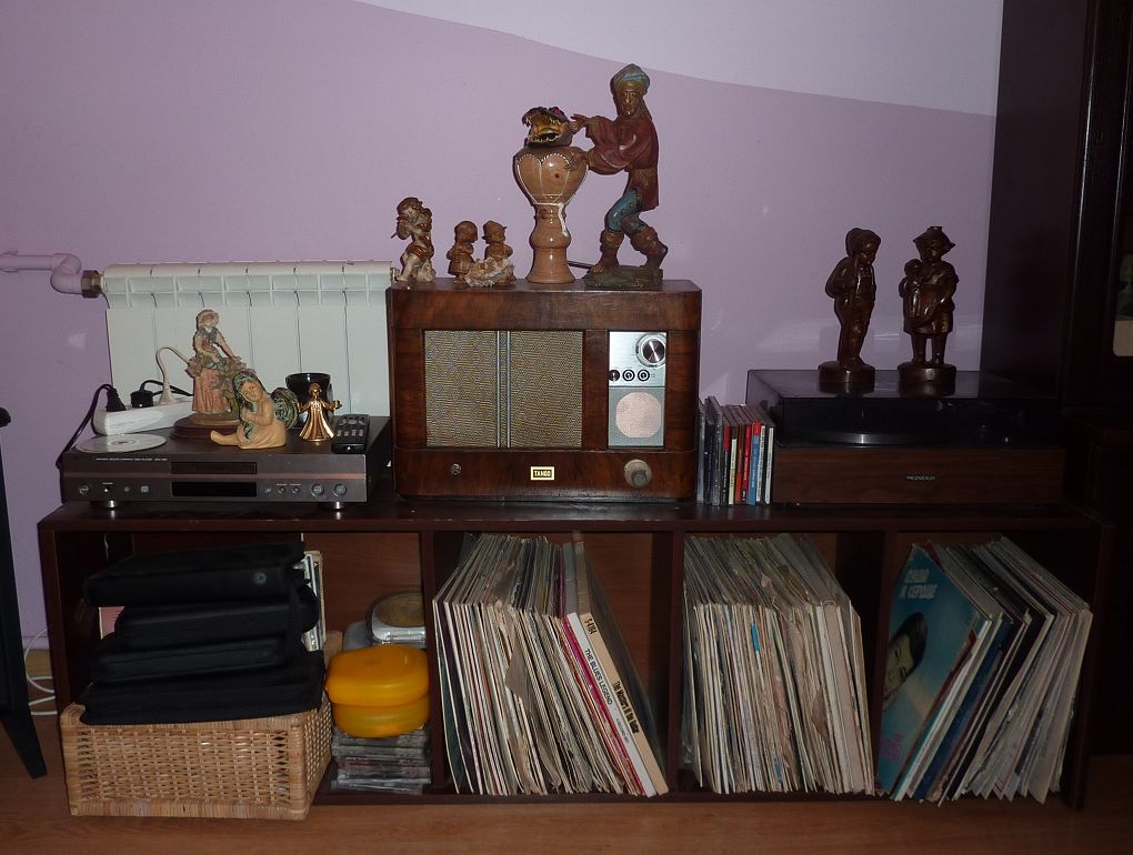

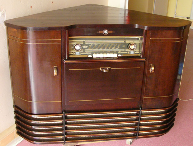

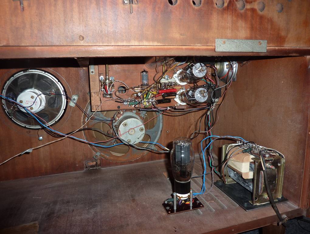

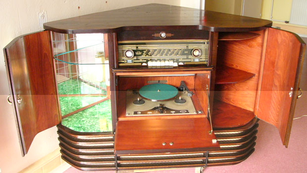

Сегодня , в субботу 16 июля заехал в гости к одному моему знакомому , который в том году заказывал у меня аудиосистему в составе моноконсоли со встроенным УКВ тьюнером - на базе довольно небольшого довоенного приёмника Филипс ( ор. 400х300х250мм) , немецкого довоенного 39г. динамика на подмагничивании с оригинальным выходным трансформатором , встроенным монокорректором для винилового источника с головкой Шур 7д .
Весь проект с консолью , виниловым столом Пионер-15д и Сд Ямаха обошёлся около 70000руб.
Комментарий к файлу: ОБЩИЙ ВИД МОНОФОНИЧЕСКОЙ АУДИОСИСТЕМЫ : ПО ЦЕНТРУ -САМА АУДИОКОНСОЛЬ , СД-ПЛЕЕР И ВИНИЛ. ПРОИГРЫВАТЕЛЬ.
Комментарий к файлу: ВЫСОКОЕ КАЧЕСТВО КОМПЛЕКТУЮЩИХ : бумагомасл. конденсатор Сименс , электролит PLESSEY, силовой трансформатор - сикор от REVOX , раритетные резисторы и проходные конденсаторы. Ставка на максимум музыкальности конкретной аудиосистемы.
Весь монтаж реализован на деревянной 10мм плите ,которая является несущим конструктивом. Усилитель двухкаскадный : ЕСС81 Тангсрам и 6П3С 53г. , включённая в триоде и выдающая не менее 2, 5 ватт . Корректор - классический RC 2-х каскадный на сдвоенном триоде 12АХ7 Телефункен. Важно и то ,что примененно коаксиальная ( по центру основного 10" ШП динамика) установка ВЧ-2" твиттера фирмы SEES. Реальная полоса звуковоспроизведения в итоге : от 80 гц до 15000гц . Звучание , во многом благодаря удачной гармонии динамиков ,усилителя и корпуса , получилось полнокровным, выразительным и очень гармоничным. Владелец системы , впервые её услышав , даже прослезился .

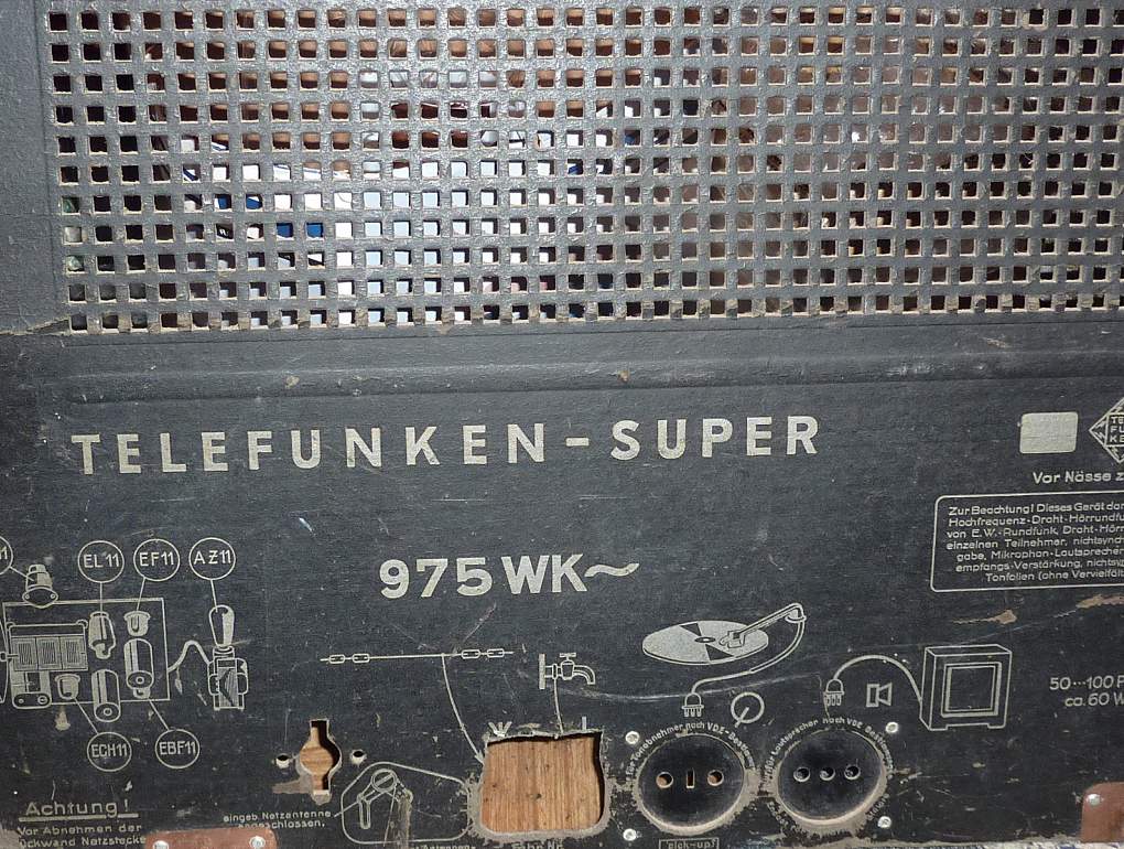

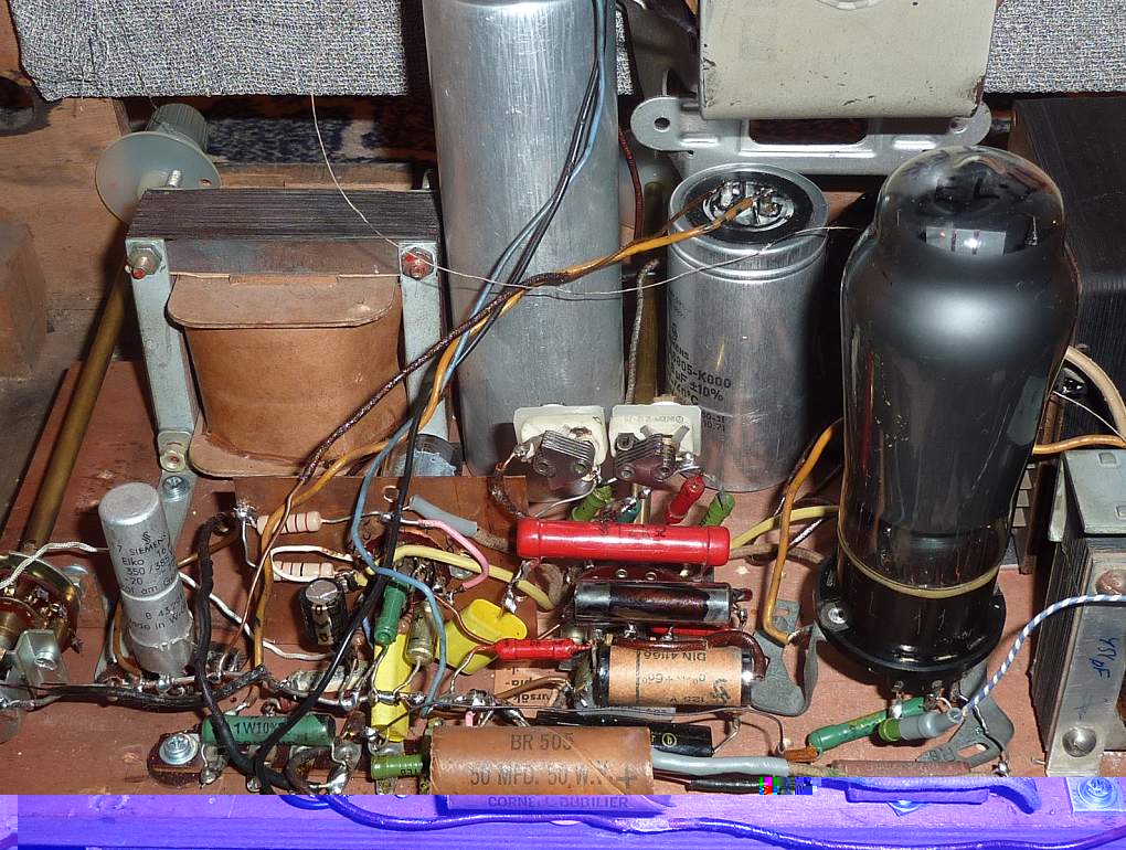

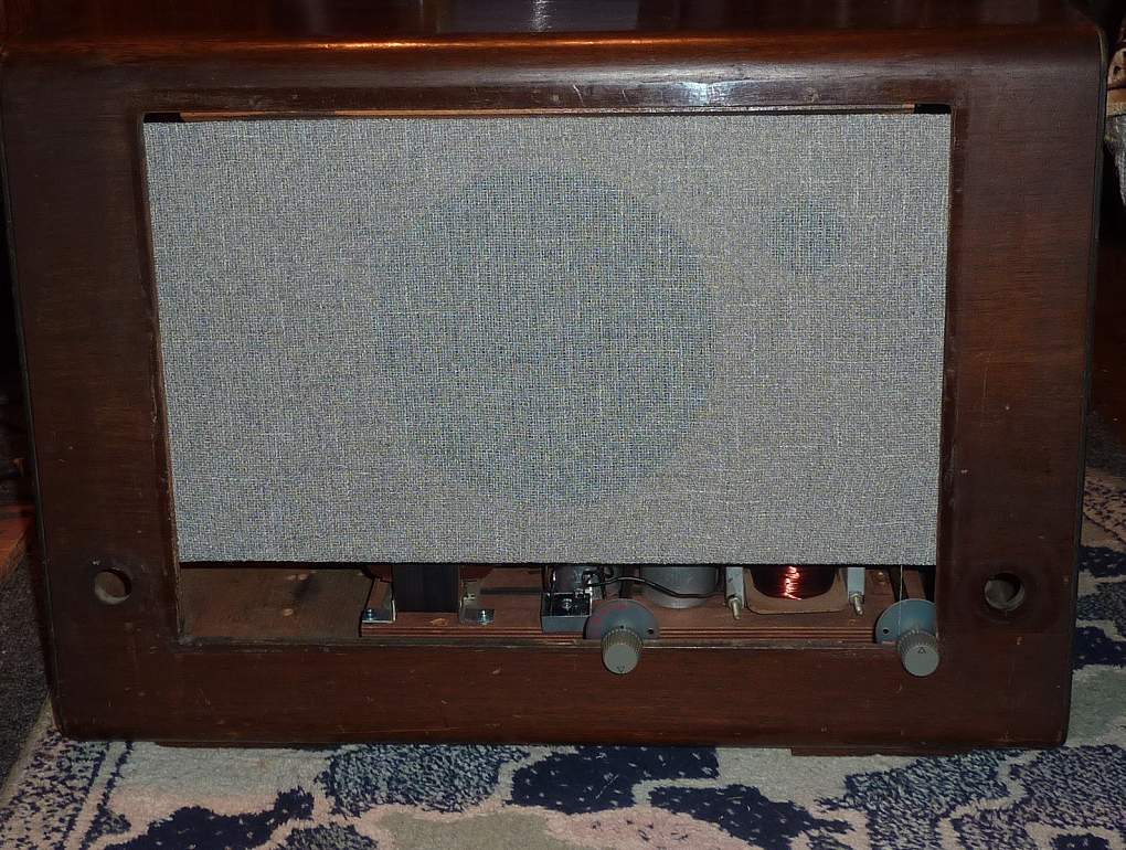

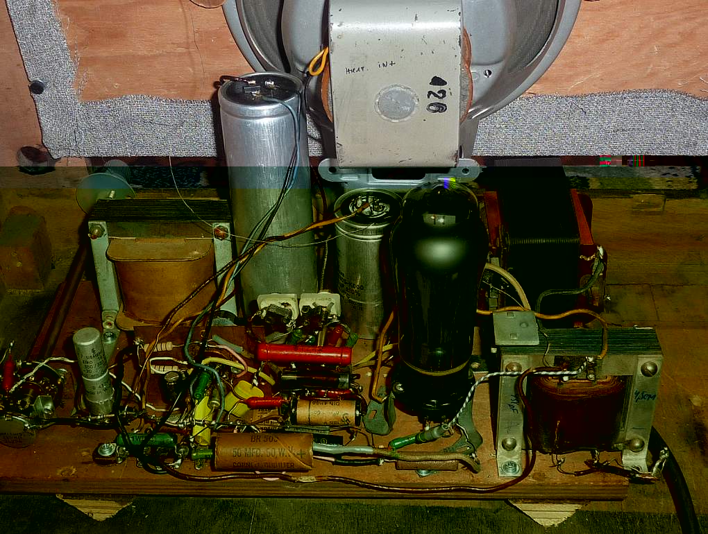

Основной трёхкаскадный модуль усиления с темброблоком на лампе EL11 Телефункен и двойном триоде 12АU7 Телефункен для портативного моноагрегата на базе корпуса от приёмника Телефункен 975WK ( процесс создания ).
ЭЛЕМЕНТНАЯ БАЗА : резисторы Сименс ,Драловид , RFT , REVOX. Проходные конденсаторы (жёлтые) -Сименс 0,47мкфх400в , бумагомасляные конденсаторы в БП - Гидра и Сименс. Лампы: 12AU7 Телефункен и EL11 /
Моноагрегат показан без внешнего декора . Краткое описание :
- фанерное шасси 36 года .
- Силовой трансформатор и дроссель от Сименс , бумагомаслянные конденсаторы в БП , твёрдотельный выпрямитель , выходной трансформатор - Телефункен 39 г , регулятор громкости и тембра НЧ - Revox . Галетный переключатель входов и положений тембров по ВЧ.Коррекция по ВЧ - на воздушных конденсаторах.
- Динамические головки - 8" Сименс на подмагничивании 39г и SEАS - бумажная ВЧ - 70-х .
Выходная мощность : 2 ватта .
Рабочая полоса : 60 - 12000 герц.
Будут ещё установлены :
- RC - RIAA -корректор .
-УКВ тьюнер.

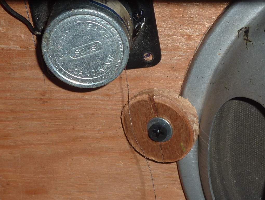

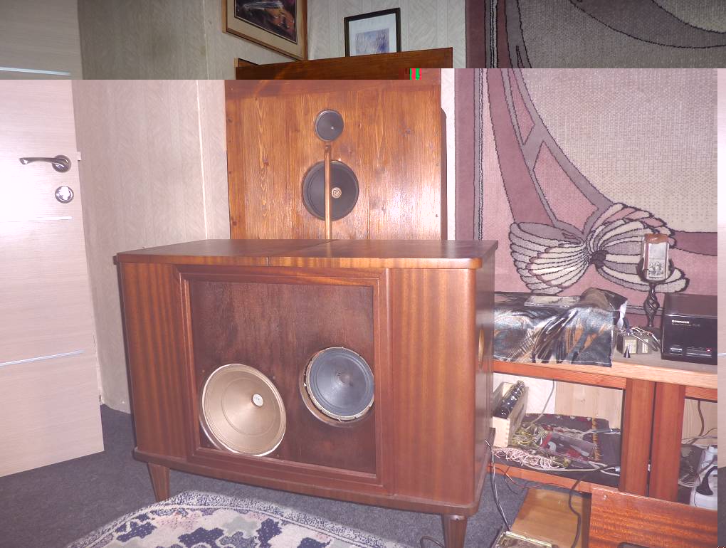

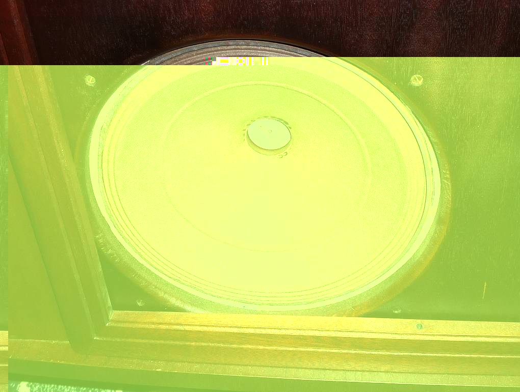

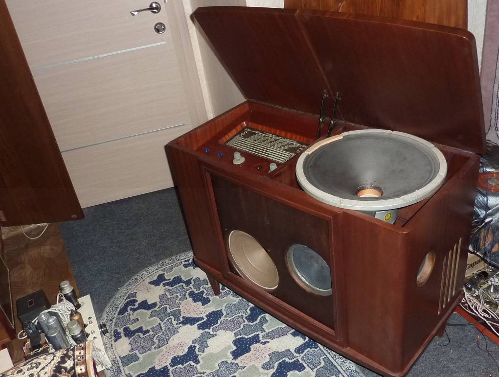

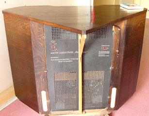

Проводил эксперименты со стационарной консолью Филипс 39г , где за основу я взял отреставрированный корпус, родной динамик 11" Филипс на постоянном магните и оригинальный выходной трансформатор , Р.Р. :? . Пришлось по просьбе соучастника проекта ,Валерия Плигина, делать двухтактный 3-х каскадный усилитель с темброблоком и коммутатором входов. О результатах прослушивания позже.
Комментарий к файлу: Стационарная консоль на фоне моих АС . Размер ор. : 900мм х 500мм х440мм.
Комментарий к файлу: Эксперимент с 15" РФТ . Большеват , собака , и звучит туповато.
Комментарий к файлу: Слева небольшой 6,5" довоенный Филипс : благодаря ему удалось выровнять АЧХ консоли в области ВЕРХНЕЙ СЕРЕДИНЫ. ВЧ- боковые твиттеры , бумажные Изофоны .
Комментарий к файлу: Монтаж самого усилителя со всей коммутацией и выходным трансформатором. Редкий случай в моей аудиопрактике . Подбор деталей и их применение заняло почти месяц . Ужас.
Комментарий к файлу: Оригинальный 11" Филипс, на тонком пауке и чутком подвесе. На удивление реалистичная подача музыки с Р.Р. усилителем на 807 RCA. Играет даже Пёрпл.

ЕСТЬ МНЕНИЕ , ЧТО КОНСОЛЬ - ЭТО РАЗВОД НА ДЕНЬГИ И ЛУЧШЕ (ЛЕГЧЕ) КУПИТЬ ГОТОВЫЙ РАДИОПРИЁМНИК .
ДОВОДЫ : КУПИТЬ ПРИЁМНИК .
1. Желание иметь аутентичную вещь.
2. Не желание тратить лишние деньги на переделку .
Реальное положение дел:
1. В оригинальном виде радиоприёмник имеет: часто опшарпанный корпус , полуубитую электронику , привязку к АМ-диапазону с полосой воспроизведения - от и до 8000герц макс.
Если нравится,то хозяин -барин и никто ничего не навязывает.
Выход из положения : заказать у Сергея Ефимова полную реставрацию , если нет - растить свою жабу дальше.
ДОВОДЫ : КУПИТЬ АВТОРСКУЮ МОНОКОНСОЛЬ .
1. Вопрос денег не стоит , стоит вопрос качества и надёжности ,вкупе с нужными опциями и функциями.
2. Использование отреставрированных старинных корпусов не позднее 1950 года ( есть люди ,ценящие идеальный внешний вид ) .
3. Использование дорогих аутентичных ШП -динамиков ( вт.ч. на подмагничивании и замше (фетре) ) , выходных и силовых трансформаторов , адаптированых редких и звучащих ламп. .
4. Встраивание ,при потребности , темброблока (с отключением) , корректора для винила , современного УКВ тьюнера (апгрейдированного ) , винилового проигрывателя или СД- проигрывателя ( только в больших стационарных консолях ), IPOD станции , входа от звуковой карты компютера .
5. Расширение реальной полосы воспроизведения до 16000герц. (установка дополнит. динамиков и ВЧ-твиттеров) .
6. Адаптация концепции самой консоли к более широкому охвату жанров музыки ; в т.ч. и современной.
7. Реализация усилительной части , исходя из конкретных требований качества и надёжности.
Каждый человек в состоянии решить - надо ему это или нет. Учимся у практичных немцев :arrow:

Михаил,да, все красиво.Но...Я не спациалист,поэтому часто принимаю решения чисто интуитивно,может неправильно,но как есть.Вот что меня все время смущает.Знаю,насколько велико влияние компонентов усилителя друг на друга.А про влияние звуковых волн на них так же имею представление.Опять же,чисто интуитивно,ну не нравится мне идея моноконсоли именно по этим соображениям.ИМХО.
Последний раз редактировалось yuri 22 окт 2011, 09:57, всего редактировалось 1 раз.
 Заголовок сообщения: Re: Национальный монопроект для народа России и своей семьи
СообщениеДобавлено: 22 окт 2011, 09:53
Поясню.Монтаж очень плотный.Силовой тр-р,дроссель,лампы,схема-все буквально сидит друг на друге.И в довершение ко всему-большой динамик,с нехилой катушкой,лежащей практически на силовом тр-ре.Уж извените,но во мне все восстает против такой реализации,чисто интуитивно конечно.А если представить еще,что будет происходить с элементами схемы,когда зазвучит динамик и звуковое давление начнет топтаться по ним.Не знаю.Очень спорное решение ИМХО.Но возможно такой звук,когда все сделано вопреки обычной практике построения,и имеет свою привлекательность.Но это неправильный звук.ИМХО.Слишком велика электромагнитная и акустическая завязка элементов и компанентов,что будет выражаться в может быть и "красивим",но неправильном звуке.ИМХО.Но может именно в этом и состоит различие между винтажным и невинтажным звуком?
