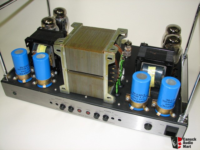

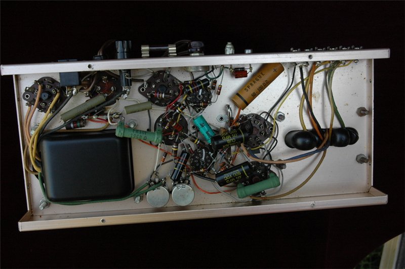

Михаил,исходя из Вашего опыта что можно сказать о таких моноблоках,инфы в сети почти 0,или можно не беспокоиться и поискать что то другое?
HH Scott 232.
http://hhscott.com/basic.htm

Если оценить комплектацию , то она типична для того периода времени : угольные резисторы Ален Брадли , бум.масл. проходные конденсаторы , многожила . Схемотехника скорей всего уровня Макентош - двухтакт в классе АВ , близком к "В" , обратная связь , 12AU7- лампа с немалыми искажениями (по сравнению ,к примеру, с 6SN7)/ Если Вы слушали такую концепцию , то ,наверно, обратили внимание на её сильное отличие от концепции двухтакта на триодах без ООС или концепцию S.E. Очень непрост выбор концепции усиления, от которой напрямую зависит потенциал раскрытия Ваших АС. Если Вы ещё и тихо слушаете , то ,поверьте, без класса А тут не обойтись ( в идеале) . Я лично склоняюсь больше к английским 2-х тактам на проверенных вых. трансформаторах ( типа Партридж) и чем старее , тем луше. Опыт нашего Сергея Ефимова здесь весьма убедителен. Хотя я , имея усилитель 4ватта S.E. , который мне обошёлся в 2500 долл. и переслушав очень много разных концепций ( в том числе и винтажных) много раз признавал , что за эти деньги ему ( моему S.E. ) альтернативы,похоже, нет.
