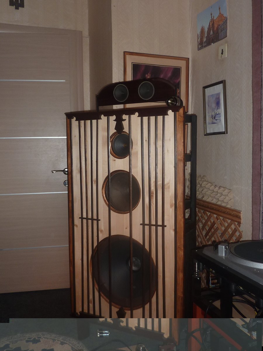

пример АС , имеющей 6 динамиков : 18" - бас Биг бос , 10" - середина , 5" - ВЧ и 2х4" - отраженый ВЧ , хорн Фостекс Т90А . На стерео - 12 динамиков и это в комнате не более 20м-25м2 - по минимуму .... .

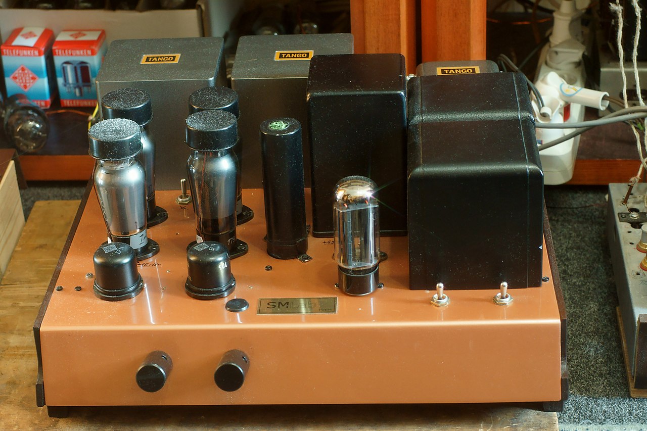

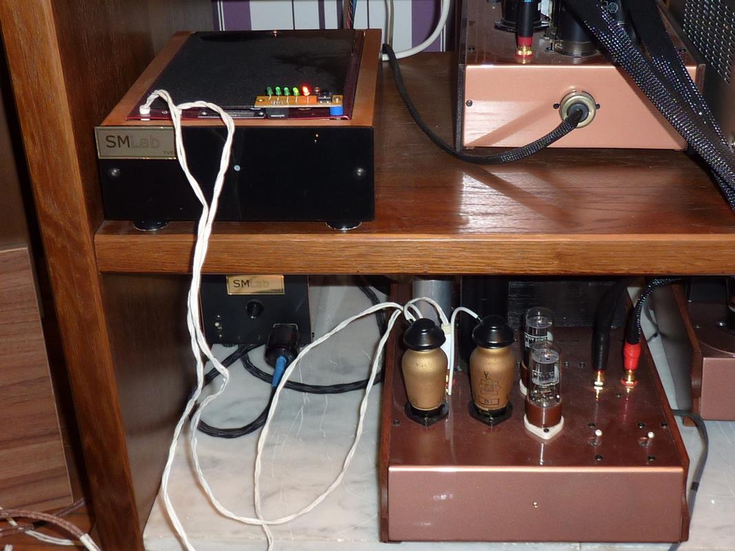

Аудиосистема Олега Звада . г. Владимир.
Ламповая , биампинговая.
Канал мид НЧ , сч, ВЧ : усилитель на AL5 Телефункен довоенного периода , ЕСС32 . 10" ШП Телефункен 39 года , ВЧ твиттер на подмагничивании Михаила Уракова .
Канал НЧ : усилитель на сдвоенных EL12 spez или ЕL156 Сименс - в триоде или пентоде , EF14 .
18" НЧ Биг босс М. Уракова на кожаном подвесе .
Источник цифры : СД-транспорт - модиф. Филипс -882 .
ДАК - АД1865 без ЦФ с ламповым трансформаторным выходом . viewtopic.php?f=9&t=1326

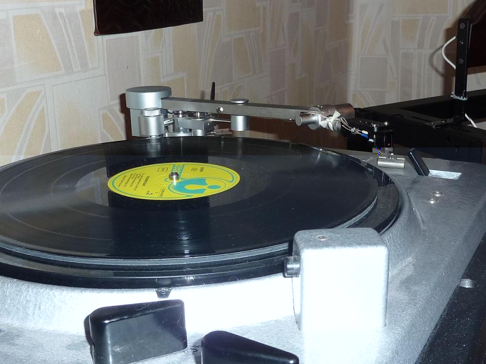

Источник винила : ЕМТ -930 с тонармом Дайновектор -507 с проводкой Телефункен , головка МС - Шелтор -901 , МС трансформаторы - от М5 Телефункен .
Корректор : EF12 , EF14 - с трансф. выходом на Танго NC- 16 .
Предусилитель : с трансформаторным выходом на Танго -NP8 , ЕL11 , EF14 Телефункен. БП на кенотроне RGN 1404 , ОППВ -чисто с бумагомаслянными конденсаторами .
НЧ -усилитель на трансформаторах Танго 2113. 2Х 8 вт ( 14 ватт - ультралинейный режим) .

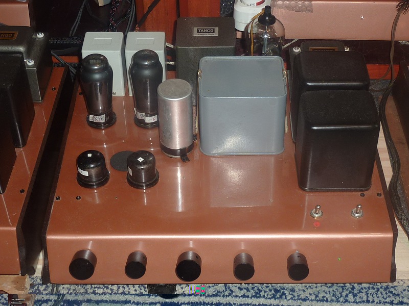

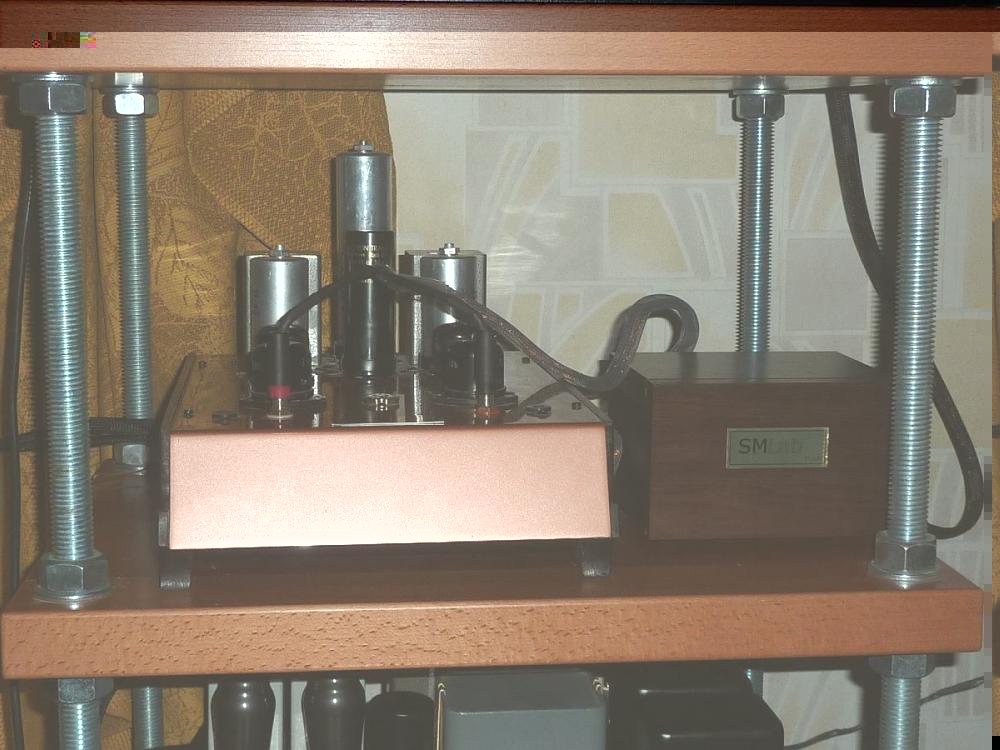

Предусилитель с трансформаторным низким выходом (для биампинга ) и опцией темброблока (отключаемого ) .

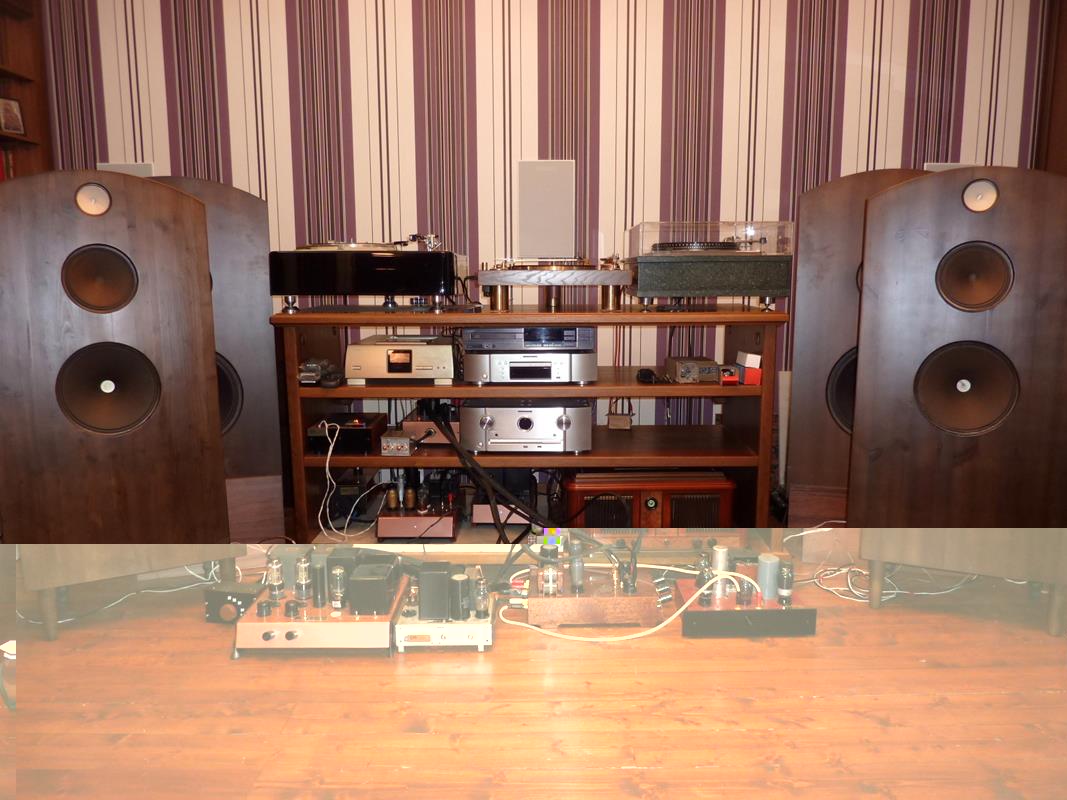

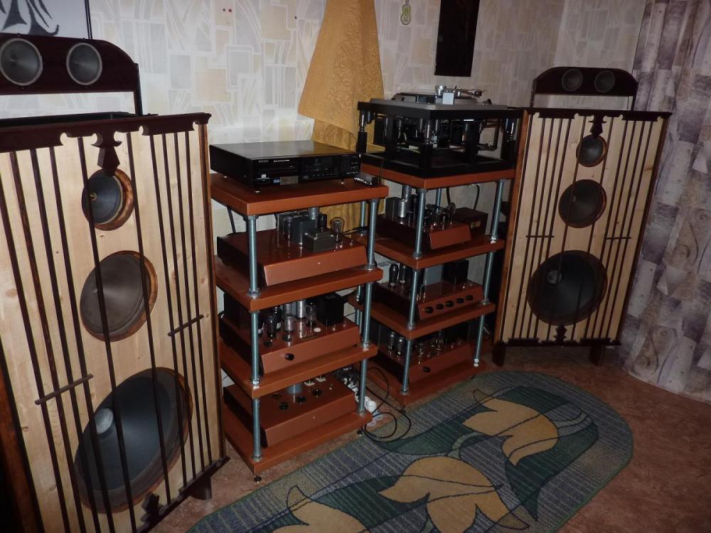

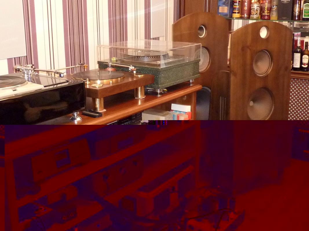

Авторская система Андрея . г. Великий Новгород .
Биаминговая .
В НЧ - усилении работают в каждой НЧ -АС - открытого типа : два 15" НЧ на фетровом подвесе ( в двойном акустич. экране ) от Михаила Уракова , 8" ШП Синус .
Усилитель НЧ - на EL156 Cименс : 2 х 15 ватт в пентоде ( 8ватт в триодном режиме) .
Основной канал - на EL12 Телеф. 39 года , ЕСС 32 , AZ12 . Выходные трансформаторы -штатные Опус для S.E. EL12 . Полоса (0,7) : 25 - 25000 гц.
Основные фронтальные АС открытого типа из старинного дерева - 600мм х 1100 мм х 250мм .
Динамики : 12" Телефункен на подм. , 8" ШП телеф. на подмагнич. (все довоеные) , твиттер - 4" Телефункен - со свободным подвесом (бабочка ) и диффузором -кулёк (жутко редкий и дорогой) .
Раздельный ДАК - цифровой модуль на базе АД1865 , на шасси Телефункен М-5 в клёне . Отдельный универсальный ламповый 2-х каскадный буфер для ЦАпа - на AF7, 6J5 , AZ1 .
RX -корректор Сергея Банковского , основной усилитель , предусилитель на лампах EF14 , EL11 Telef . , выходными трансформаторами Аудионот 33:1 и топовыми РГ Кооn (TKD) .

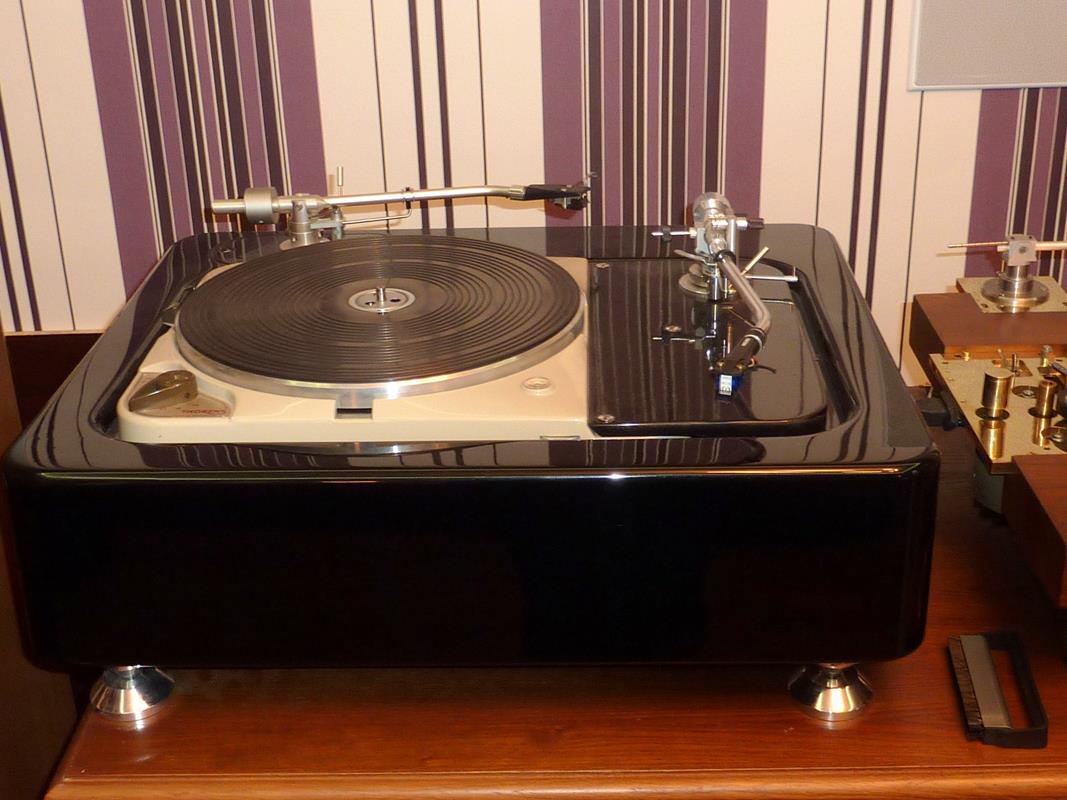

Виниловый роликовый проигрыватель от С. Банковского .

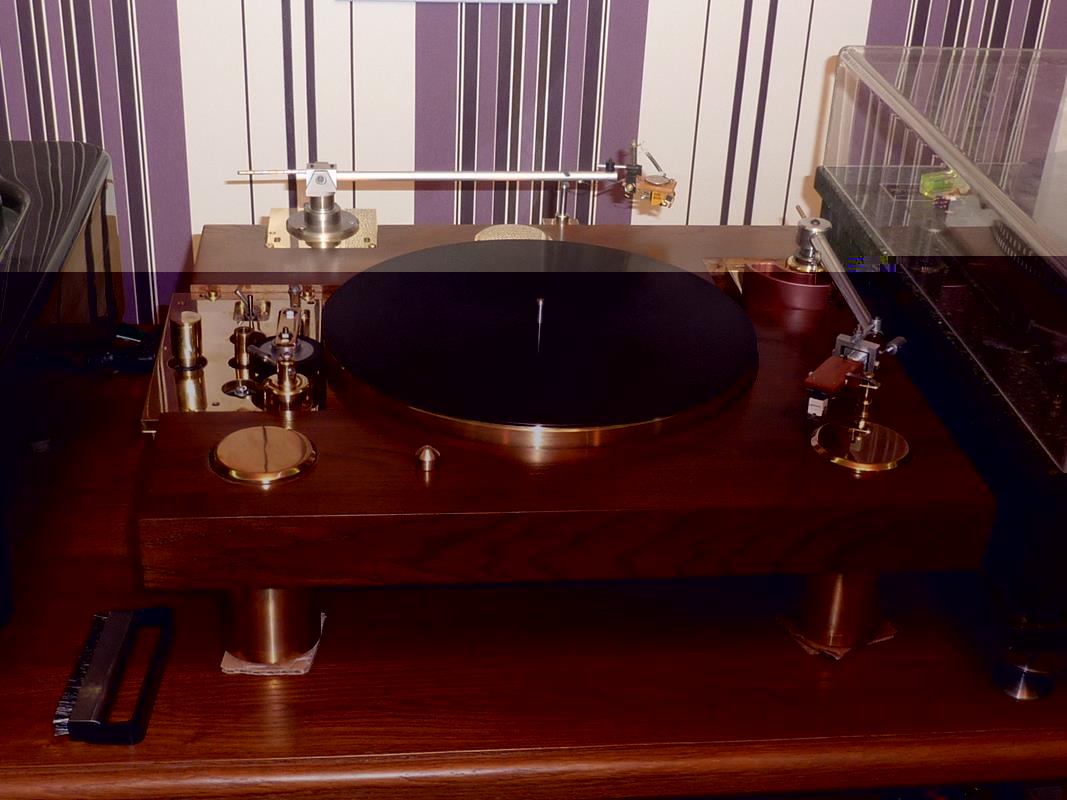

Красиво! Особо заинтересовал проигрыватель на предпоследнем фото. Два вопроса к Вам, Михаил, или к Сергею непосредственно. Механика проигрывателя, такая золотая, из чего она? И какая там система противовеса на тонармах?

Из мне понятного , ясно , что Сергей применил вестигальные тонармы своей конструкции , требующие весьма виртуозного обращения . Вместо противовесов -пружинки . Цвет металлических деталей - это точнее Сергей расскажет . Выглядит очень респектабельно .

не вводите в заблуждение - это не вестигальные тонармы, а с пружинным прижимом

Тонарм на заднем плане: с компенсацией веса короткого субтонарма пружинкой.
Тонарм с правой стороны: с компенсацией веса короткой части коротким противовесом (также возможно применение пружинной компенсации).
Металл - полированная латунь, полированная нержавеющая инструментальная сталь.
Привод - двигатель Papst, ролик ЕМТ, латунный диск более 15 кг.
Базы под тонармы заменяемы, имеется возможность использовать самые разнообразные тонармы и картриджи.
