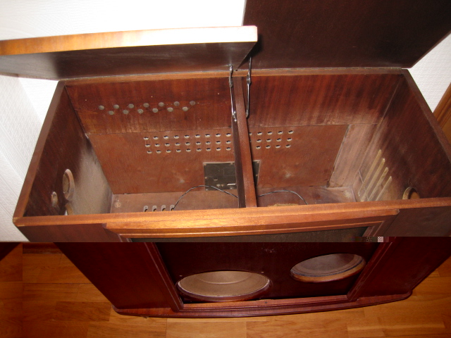

Вадим. Я нечего не имею против твоих сомнений. Но проще - объясни концептуальную суть ассиметрии ,как ты её видишь . Только без программных заявлений. В моём понимании для её реализации ,как взаимодополняющей гармонии , важно ,прежде всего ,подобрать дуэт динамиков ,причём исходя и из нашего ассиметричного восприятия мира музыки.
img0006.jpg [ 12.28 КБ | Просмотров: 3697 ]
У меня моно и воспроизведение асимметрии ,мне не интересно.Просто я пробовал разные динамики в асимметрии по Уракову.Увеличиваешь пространство и энергетику,теряешь в слитности и музыкальности.... :!: Дуэты динамиков на ОДНОЙ плоскости,не дают эффекта асимметрии.Этих консолей должно быть ДВЕ и разные по назначению.Миша пусть пояснит.Если захочет секреты выдавать..........

Поддержу,Вадима***,данная консоль не особо относится именно с акустической асимметрии.
мои мысли наблюдения от прослушивания трёх различных асимметричных систем
-разнесение или пересечение в пространстве осей динамиков,тут происходят некие игры с фазой :oops: ну насколько я понимаю
-изюминка асимметрии в неком минимализме ,т.е. на мой взгляд оптимальны широкополосные пары нч-сч(мужчина)и сч-вч(женщина).
-усилитель всё же нужен "свой" особенный,не в плане его внутренней асимметрии а именно в характере звука.
-ну и восприятие слушателя главный момент,думаю что к асимметрии надо прийти осознанно.

Согласен с тем ,что в моем случае особых игр фаз быть не должно , но мне важно получить выразительный и слитный звук ,чтобы тандем динамиков работал как единое целое ,соединяя звуки из частного . Точность артикуляций ,ритмики и энергетики .
Насчёт подбора динамиков -согласен : мужское начало и женское ,хотя есть гемофродиты - всё в меру; тогда это хороший динамик в классическое моно.
Насчёт усилителя - это по силам и в плане восприятия : важно иметь альтернативные взгляды на мир музыки и проект моноконсоли должен это проявить.

Забыл ещё добавить,очень важное!отсутствие прямого излучения("динамик в лоб").
это всё создает или воссоздаёт некое поле.
а у Вас в консоли основные дины смотрят на слушателя и Вы отказываетесь от грилей???.

Да. Основные динамики смотрят вперёд. Гриль будет ,но съёмный. Возможно сделаем и альтернативную гармонизирующую конструкцию-гриль из паралельных деревянных реек -тоже съёмный. Спасибо за посты. Может на самом деле - сделаю классическое моно ,как предки наши ваяли.

Я почему-то считал, что Вы подаёте стерео сигнал на левую и правую группы динамиков. Этакое асимметричное стерео с переходом в моно. По крайней мере два параллельных канала усиления внесут нечто новое в звучание этой консоли. А перейти к тупому МОНО можно в любой момент. И вот тогда сказать нам что лучшее! Правда, интересный эксперимент!

Cогласен , но дорого. В некотором приближении это очень гибкий вариант ; в плане формирования соотношений работы основных динамиков , с возможным стереоразрешением. Интуитивно понимаю ,что здесь сокрыто многое . Виктор. Благодарю за оптимизм .

Отвечу на вопрос по конструкции корпуса моноконсоли, дабы прояснить ситуацию . Моноконсоль имеет конфигурацию ОТКРЫТОГО КОРПУСА со съёмной задней перфорированной стенкой из пресскартона. Съёмным будет и передний гриль. Добавленны были антигулкие щели ;причём - одна группа прорезей уже была в днище и вторую - справа - сделали уже мы.
ВОПРОС К ЗНАТОКАМ : ЗАЧЕМ ФИРМА ФИЛИПС СДЕЛАЛА В СВОЕМ ОЯ ЗАДНЮЮ СТЕНКУ СО СТОЛЬ МАЛЫМ ЧИСЛОМ ПЕРФОРАЦИЙ :?:
