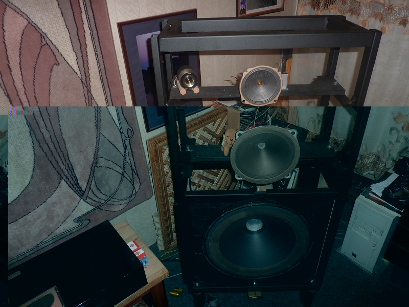

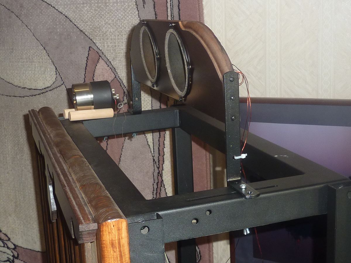

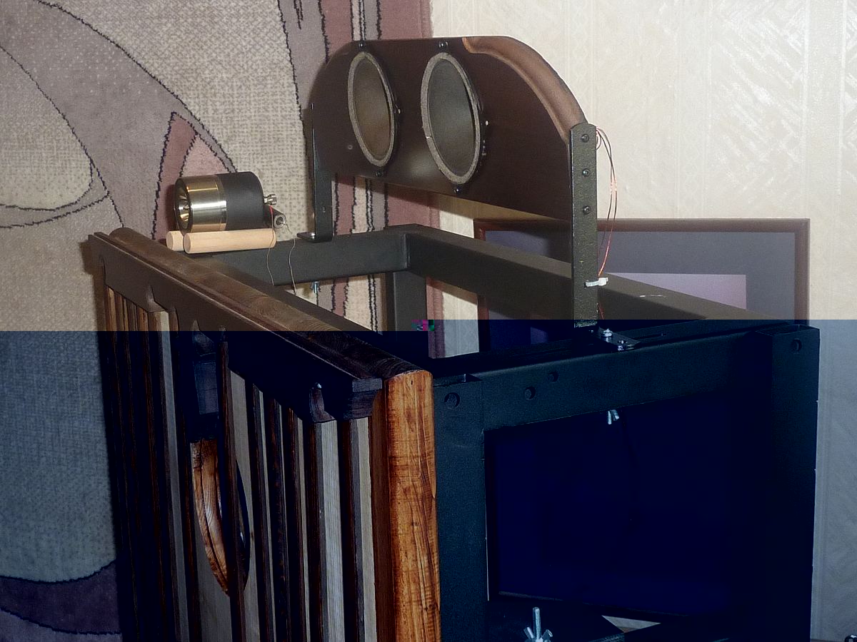

Акустические системы открытого типа в режиме создания и тестовых прогонов - на базе авторских динамиков Михаила Уракова ( 18"Биг Босс и ВЧ- твиттер на подмагничивании ) , 10" Телефункен на подмагничив. ( 39 г) и Fostex . Пока без дополнительного щита для ВЧ Сименс VAC - для основного отраженного верха (или прямого ) .
Основа АС - прочная сварная стальная рама , обеспечивающая все необходимые функциональные и физические критерии построения этих АС .
Та же АС , но без переднего щита. Передний щит может быть снят менее чем за 5 минут на обоих АС . 18" Биг Босс крепится на своем субщите , который выполнен из 25мм фанеры .
АС в составе системы .
Основная темв : 18" Биг Босс работает от отдельного НЧ - однотактного усилителя на сдвоенных ЕL12 spez , а мид НЧ и СЧ , ВЧ - от своего усилителя - на АL5 Tel. БИАМПИНГОВАЯ концепция , как наиболее гибкая и верная , если надо получить приемлемые конфигурации настроек самой системы.
ОКОНЧАТЕЛЬНАЯ ВЕРСИЯ АС - будет ниже .

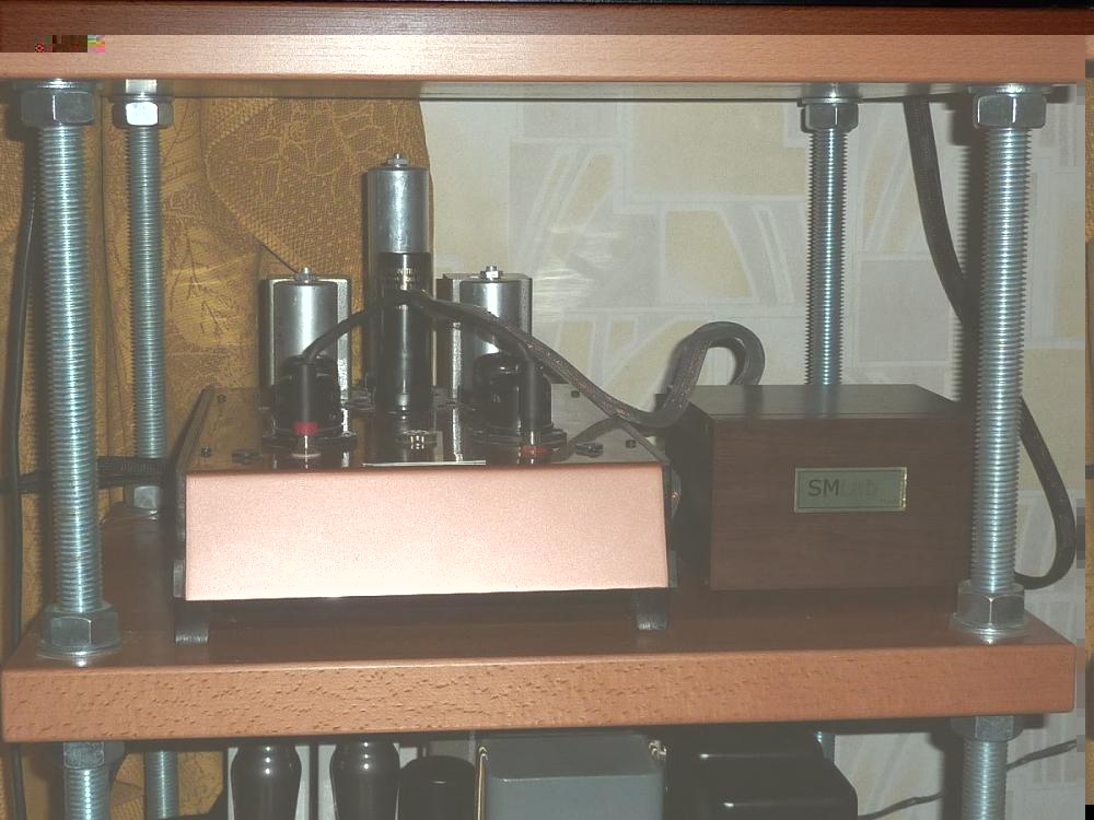

Более развернуто .

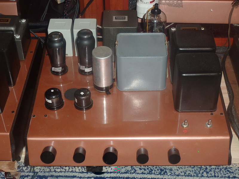

Один из лучших моих предусилителей с опцией темброблока . Это центральный , стратегический компонент в аудиосистеме высокого уровня и делаться должен всегда безкомпромиссно ! На входе - одни из самых музыкальных ламп в мире -раритетные EF14 Telefunken , на выходе - EL11 Tel. , сзади EL11 видим выходные трансформаторы ТАНГО NP-8 . Все конденсаторы в блоке питания - бумагомаслянные , маслонаполненные ; тоже медное шасси с орехом впридачу... Кенотрон - RGN 1404 Valvo.
Сама опция темброблока отключаемая : НЧ +- 8 дб и ВЧ : - 8 дб . Основные конденсаторы в сигнальных цепях : DUЕLUND Cast ( конденсаторы мегакачества ) и серии VSF High grade

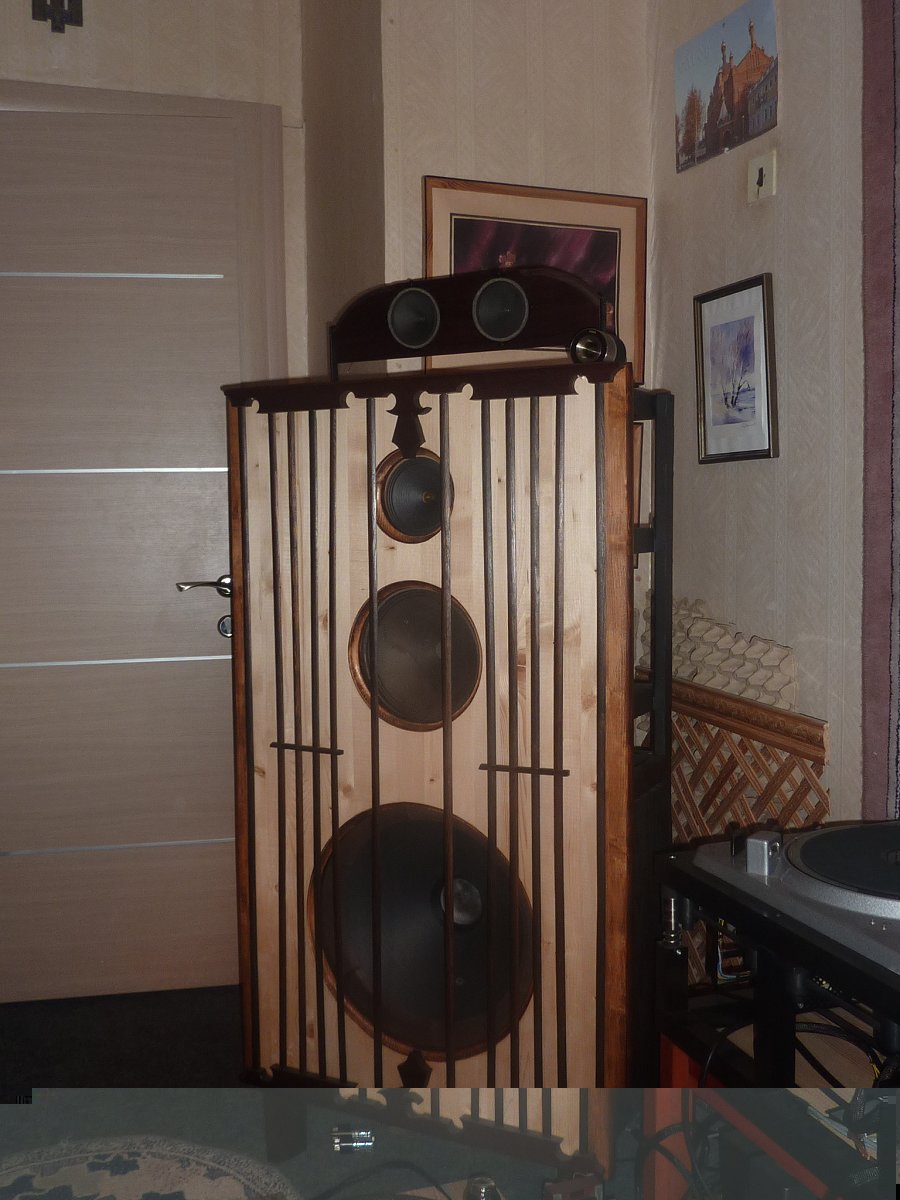

Последняя разработка оупен бафл с гибкой концепцией настроек - окончательная версия .
Акустическая система рассчитана для работы в высших системах авторского аудио и может работать от одного усилителя или в режиме биампинга , касаемо отдельного НЧ усиления для 18" НЧ Биг Босса Михаила Уракова.
Основную середину и всю её живость обеспечивает ШП 10" Телефункен на подмагничивании , включенный напрямую без каких либо кроссоверов . Весь ВЧ диапазон обслуживают твиттеры 3 уровней : нижнии ВЧ ( 5" твиттер на подмагничивании М. Уракова , средний ВЧ ( до 16000гц) - Сименсы 4" VAC и верхний ВЧ с ультра ВЧ - хорн твиттер FOSTEX T90A ( до 35.000гц. ) .
Основной диапазон : 40 гц - 35.000гц .
Звучание абсолютно непривычное для любителей резиновых подвесов и отверстий в кабинетах своих АС ; особенно касаемо баса , имеющего весьма структурированный и точный характер, свойственный живому акустическому басу .

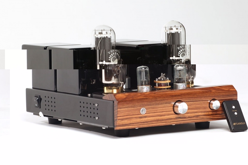

усилитель на лампах EL156 .
усилитель на лампах 845 фирмы Сансуй . Выведение на работу с тонким музыкальным планом. Апгрейд , короче.
Потроха Сансуя после моего апгрейда .

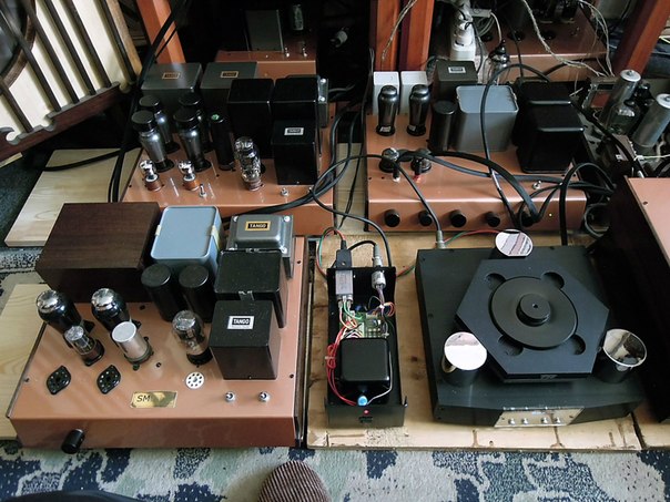

СообщениеДобавлено: 26 янв 2014, 20:32

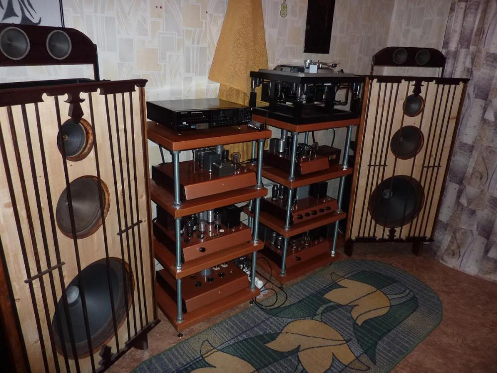

Тестирование верхнего СД-транспорта С.Е.С. ТL0 в составе ламповой биампинговой системы , куда входит : ДАК SMlab на ВВ-63-К ( в фото не вошёл) , ( сзади за TL0) предусилитель с темброблоком на лампах ЕL11, EF14 , RGN 1404 , усилитель S.E. 4 ватта AL5, ECC32 ( или 2 х 6J5) , U52 ( мид бас и выше ) , (сзади слева) усилитель Р.S.E. 8 ватт на сдвоенных EL12spez. , ECC32 ( 6SN7) , U52 . ( мид бас -бас )
Основной выявленный недостаток транспорта в сравнении с виниловым стандартом звука ( ЕМТ930 ) - недостаточно гармоничный тональный и тембральный баланс , связанный с особенностями применённой элементной базы ( проще - японский тональный баланс ) .

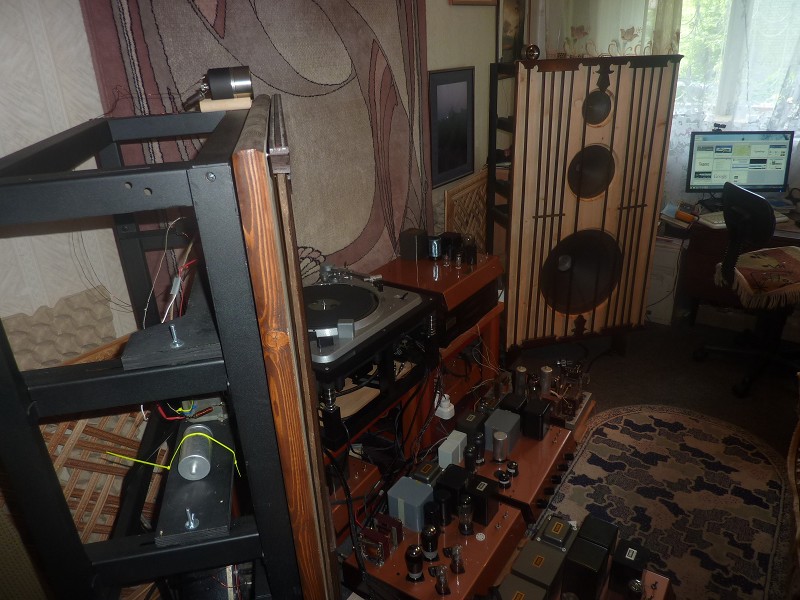

Биампинговая аудиосистема , поставленная в граде Владимире .
Состав :
АС открытого типа на стальном несущем конструктиве , где крепятся все основные динамики и щит для верхних твиттеров .
НЧ : 18" Биг Босс Михаила Уракова на кожаном подвесе .
Мид НЧ -СЧ : 10" ШП Телефункен 39 года на подмагничивании .
Верх. СЧ - ВЧ : 5" твиттер на подмагничивании -от Михаила Уракова .
Доп. ВЧ ( 4" Сименс ) .
Передний щит : 1200мм х 700мм х 25мм . Ель .
Блок подмагничивания : на лампах RGN1404 .
Основной усилитель : 4 - 6 ватт на лампах : AL5 375 ,ECC32, AZ12 (U52) .
Режимы : триодный и ультралинейный . Выходные трансформаторы - Телефункен периода 60-х под лампу ЕЛ12 . Полоса : 40- 30.000гц.
Работает в полной полосе без каких-либо ограничений с фазовым согласованием .
Дополнительный усилитель : 8 - 12 ватт ( триод - ультралинейный ) , на сдвоенных EL12 spez , 6sn7, U52 (AZ4) .
Выходные трансформаторы - ТАНГО с полосой 20- 100.000гц.
Имеется отключаемый ФНЧ с полюсом 500гц.
Предусилитель с отключаемым темброблоком
На выходных трансформаторах ТАНГО -NP8 ( 8: 1) , лампах ЕL11 , ЕF14 , RGN1404 (оппв ) .
ТБ : 50ГЦ : +- 8 дб 14.000гц : + 1дб - 8 дб .
Источник цифровой :
МультиДАК на ВВ-63-К Аршанова Кости и моим буфером.
Входа : спдиф - 2 входа
USB вход . I2S вход . Оптич. вход.
Буфер : на выходных трансформаторах Аудионот (5:1) , лампах ЕФ14 и ЕСС32 . В БП - АZ1 (AZ11) .

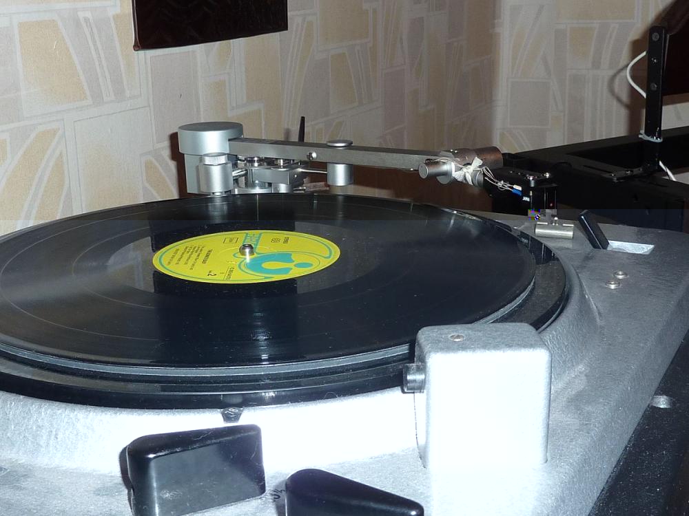

Источник виниловый :
Стол : ЕМТ 930 . Тонарм Дайновектор 507 . Головка : Шелтор -901 .
МС -трансформатор : Телефункен от М5 или Фиделити ресёчь 7 .
Корректор : RC -типа на лампах ЕF12, EF14, RGN1404 . Выносной БП .
корректор SMlab с МС трансформатором от М5 ( входной от головок магнитофона ) в корпусе из бирманского ореха .
