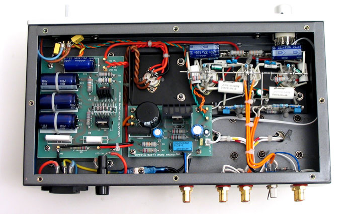

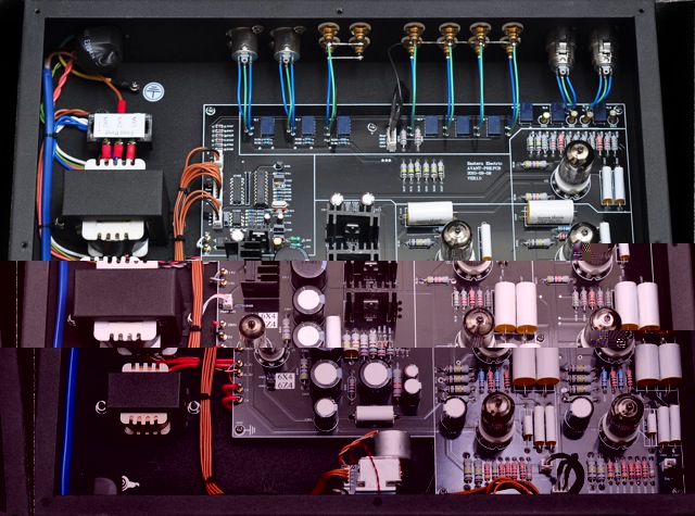

Eastern Electric. Современная американо-гонкогская аудиофирма, выпускающая линейку современной аудиоаппаратуры : двухтактные усилители,корректоры,предусилители. Интересна современная тенденция монтажа . Фирма охотно показывает его во всей своей красе. Будем учиться тому,что нам подскажет наша интуиция.

Михаил SM,кругом жгуты, жгуты, жгуты.А если поверхность рупора делать наборной из деревянных рееек,то современную "хвою",пасть и высушенную,использовать нельзя?А какое дерево тогда можно,если нет старого мебельного щита,который можно было бы "распуститиь" на рейки?

Жгуты желательно разневолить , рупор из т.н. дельта-древесины может быть очень гармоничен для звука в рупоре. Я бы скупил старые корпуса Телефункен и пустил бы их на рейки. Я, Я .... :)

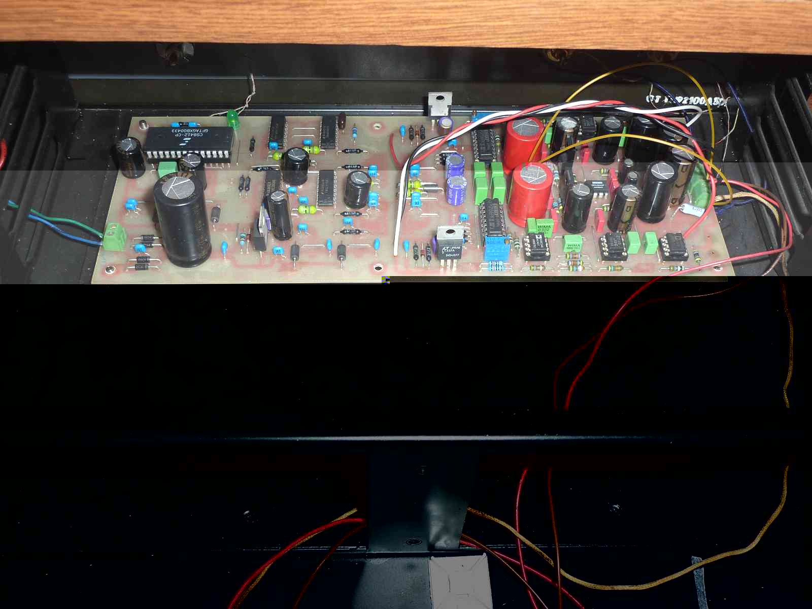

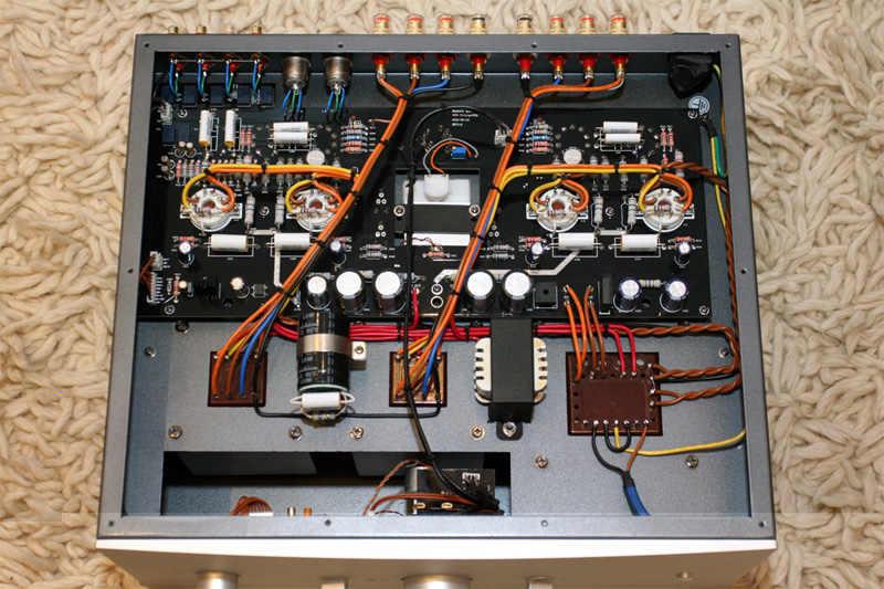

Вот такой печатный монтаж у ДАКа Петровского , который работает в системе Михаила Факторович из Твери.

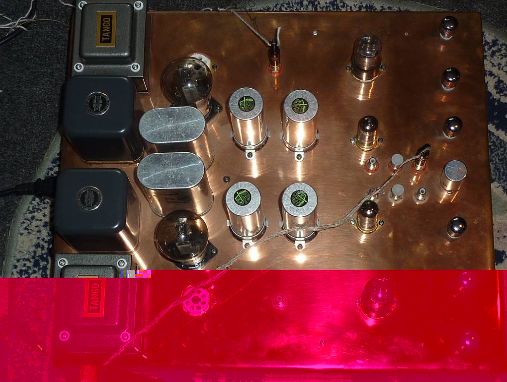

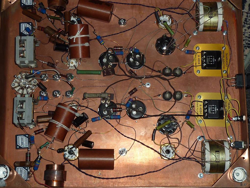

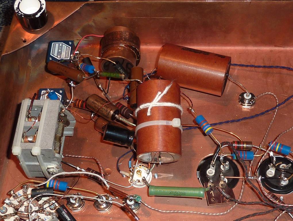

Был в гостях у Валерия Плигина . Проверял свой предусилитель -темброблок ,который является ядром моно-системы Валерия . Завелась "мышь",которая скреблась и мешала слушать музыку . На удивление ,мышь оказалась в довоенном 2-х ватном резисторе серого цвета в виде прогрессирующей эрозии старого углеродного слоя . Это уже второй случай и я поставил наш неубиенный ВС-2 - 15к 58г.
В тему заснял медное создание ,ну и монтаж , для истории. Валерию нравится.
Комментарий к файлу: Воздушные конденсаторы от нашего ВЭФ на ВЧ и серебряные - на НЧ , с резонансным подвесом .

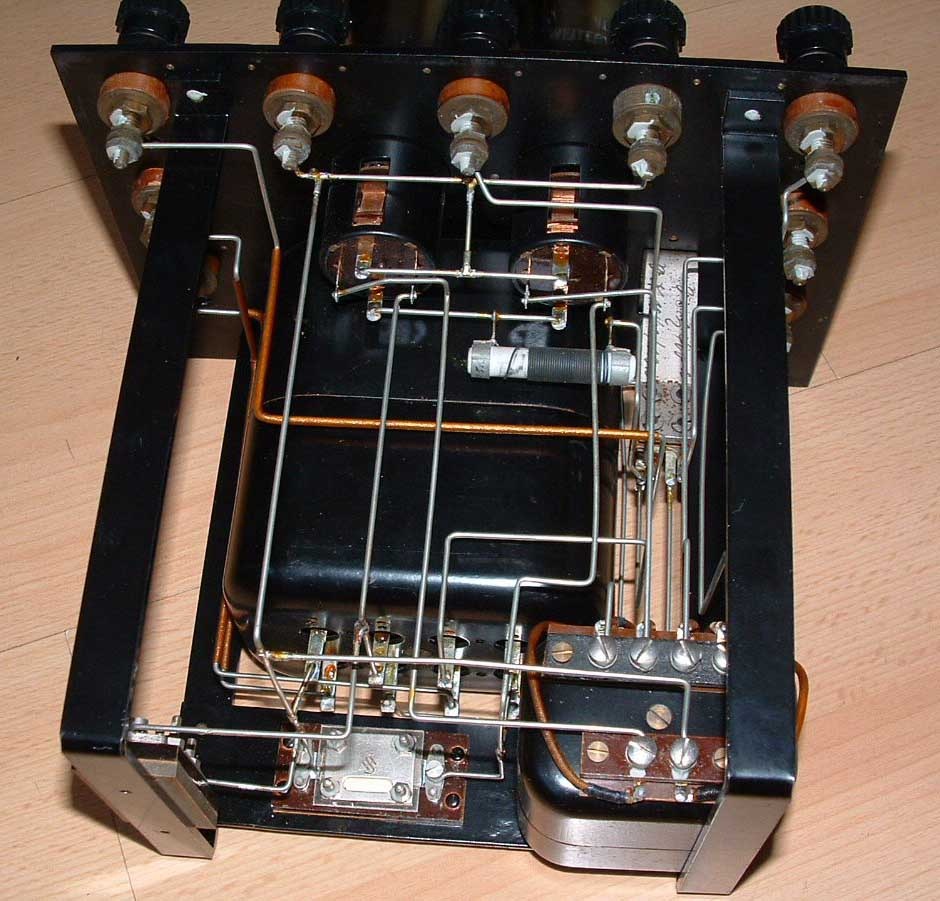

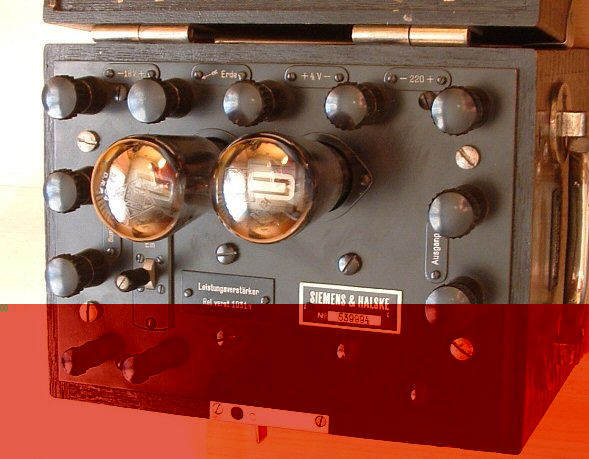

Господа, расслабьте булки :)
Объёмный монтаж фирмы Сименс.

...Вот откуда свастики пошли :lol:

Вадим просто в Германии не жил и ,возможно, имеет своё представление о немецком менталитете. Интересно , у нас сосуды в теле тоже под углами 90 град. или связанные в жгуты хрящевыми образованиями. ? :o
