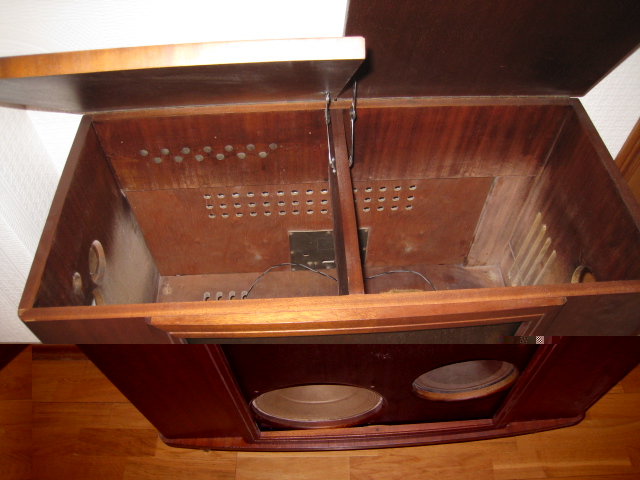

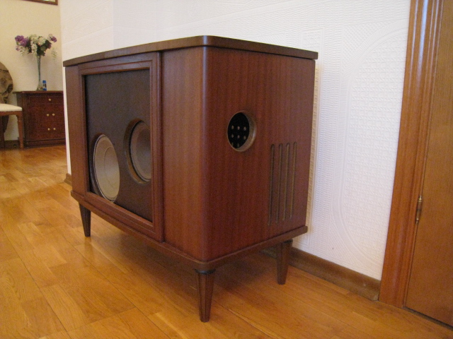

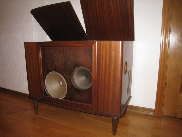

Можно ,согласен. Но тогда аудиосистема ( в моём представлении - многоисточниковая и главное - МОБИЛЬНАЯ И ЭКСТРЕМАЛЬНАЯ ,в плане аудиодогматики ( истинные ценности в аудио)) теряет своё предназначение ,своё место в нише запросов ценителей музыки. Понятно ,что это не для всех , но во многих случаях ,сочетание факторов ( мобильности и аудиокачества) просто безценны. Кстати , ниша внизу аудиоконсоли ,которая обязательно будет на козьих ножках и иметь горизонтальное расположение динов , тоже подразумевает свободную установку любого СД- плеера . Скоро я приступлю к созданию основного демообразца ,прототипом которого будет описанная выше моноконсоль. Аудиоконсоль будет иметь свой коммутатор , возможно -темброблок (пассивный) и восстребованные опции.
Создание моноконсоли элитного класса SM+ идёт в плановом порядке.
За основу взят корпус дорогой моноконсоли Филипс 36 года и на его базе будет создаваться многофункциональная моноконсоль. Она уже отреставрированна мастером по реставрации старинной мебели с учётом моих рекомендаций и установок . Это место под второй динамик по фронту ( на подмагничивании) и два ШП -бумажных твиттера Сименс , которые будут установленны по бокам. Сверху и слева будет смонтирован моноусилитель Р.Р. на RE604 триоде ( или EL12 в триоде) на довоенном выходном трансформаторе Филипс с коммутатором , регулятором тембра и корректором для винила , модуль УКВ тьюнера . Сам виниловый проигрыватель - роликовый Телефункен , будет смонтирован и размещён справа. Предполагаемая головка - старая ММ или пьезокерамическая от Телефункен.
Комментарий к файлу: Вид моноконсоли SM+ со снятой декоративной сеткой-грилем.
Это своего рода анонс серьёзного аудиопроекта ,о ходе развития которого я постараюсь информировать . Дата его завершения : август 2011года.

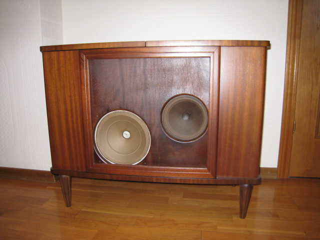

Согласен. В оригинале в консоле ,весьма потрепанной временем , был один динамик ( нижний слева) , закрытый несъёмным грилем . Решено было поставить два динамика и съёмный гриль ( не показан) . Цель такова : отработать возможный феномен ассиметрии -когда на каждый динамик будет подаваться свой канал и второе - при удачной гармонизации звучание ( по мне) лучше без гриля (лучше прослушивается тонкая артикуляция и тишина зала ) , но, а с грилем - архивные записи с 78 оборотов. Полагаю ,что ассиметричная консоль с полноценным стерео - определённый этап и приоритет наработок интеллекта ( М. Уракова , С. Ефимова) нашего сайта . В упрощённом варианте - обычное ассиметричное моно или - ПРОСТО МОНО .

Согласен. В оригинале в консоле ,весьма потрепанной временем , был один динамик ( нижний слева) , закрытый несъёмным грилем . Решено было поставить два динамика и съёмный гриль ( не показан) . Цель такова : отработать возможный феномен ассиметрии -когда на каждый динамик будет подаваться свой канал и второе - при удачной гармонизации звучание ( по мне) лучше без гриля (лучше прослушивается тонкая артикуляция и тишина зала ) , но, а с грилем - архивные записи с 78 оборотов. Полагаю ,что ассиметричная консоль с полноценным стерео - определённый этап и приоритет наработок интеллекта ( М. Уракова , С. Ефимова) нашего сайта . В упрощённом варианте - обычное ассиметричное моно или ПРОСТО -МОНО .
АСИММЕТРИЯ в одном боксе..НЕ РАБОТАЕТ!!! ;) Нужен разнос динамиков на определенном расстоянии и УГОЛ направления динамиков... :geek: и Асимметричного моно НЕ бывает. Хочется завлечь клиентов?ДЕЛАЙ по уму.МОНО оно и в АФРИКЕ МОНО...Асимметрия тоже,сама по себе.... ;) СтеревА вообще отдельная песня....
