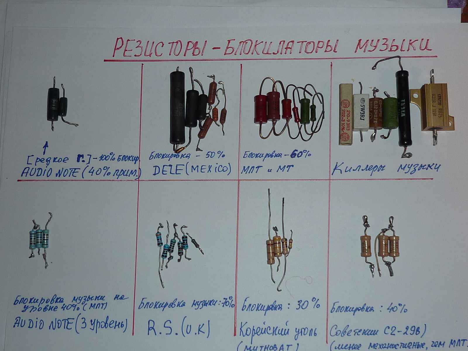

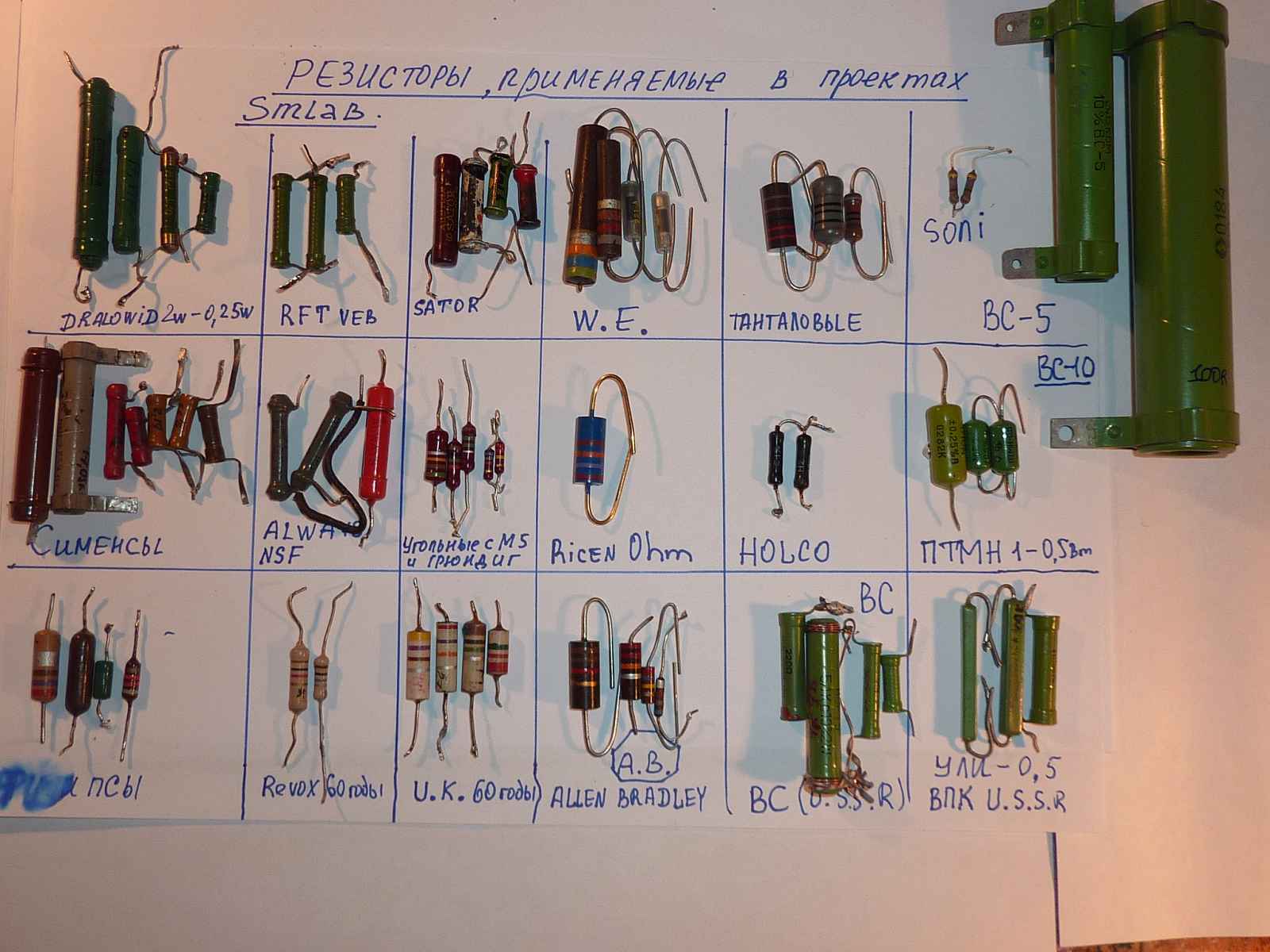

У каждого создателя авторского аудио со временем выстраиваются приоритеты в применении той или иной элементной базы ,что отвечает реалиям закона триадного построения ,где от качества и гармонизирующих качеств элементной базы зависит - какого уровня музыкальности будет,в итоге ,наше аудиоизделие или проще - на плохой воде хороший кофе не сваришь ( хоть Вы ас кофеварения и зёрна -супер) . По теме : резисторы ,которые я применяю и те ,которые не применяю НИКОГДА , а в случае апгрейдов - выпаиваю .
ОБЫЧНО я применяю в конструкции усилителя не менее 3 -5 типов различных видов резисторов ,что позволяет вкупе со всем остальным ,вырулить приемлемый уровень гармонизации изделия.

Cпасибо, Михаил. Это очень ценная информация для нас любителей-самодельщиков. У меня маленькое замечание, т.к. я в своё время "накололся" на применении рекомендованных Вами ВС-5. Я их применял в анодной нагрузке драйвера на ЕЛ-34. Долго не мог понять, что даёт "тупняк" в звуке, пока не заменил их на два последовательных резистора ВС-2. Для справки: если есть необходимость включения вместо одного резистора комбинацию из нескольких резисторов, то старайтесь применять последовательное включение, а не параллельное. Объяснение: суммарная паразитная ёмкость резистора уменьшается при последовательном включении. Это особенно важно для анодной нагрузки пентодов в первых каскадах. Здесь даже есть известная рекомендация: вместо одного резистора ставить цепочку из нескольких резисторов.

Михаил! Я увидел в списке Ваших предпочтений резисторы ПТМН-1. Не могли ли Вы охарактеризовать их звучание? В каких цепях Вы их применяли?

ПТМН-0,5 и1 - ПРОЦЕЗИОННЫЕ проволочные резисторы , намотанные бифилярно . По звучанию похожи на танталовые резисторы : прозрачные ,но слегка отстранённые . Лучше всего их ставить в катоды и сеточные цепи. В анодные цепи и подводящие резисторы ( по питанию) надо уже ставить только уголь . Насчет резисторов серии ВС и особенно ВС-5 и 10 : надо обязательно снимать стрёмные хомуты и вместо них навивать хорошей проволкой ( 0,5мм ) - плотно и с усилием - далее фиксируем ниткой . Выводы можно делать любой длины и любого качества ( зависит от провода) . Этим методом в своё время поделился Василь из Симферополя . С этим подходом наши ВС обретают качество -во всех отношениях достойное ,но в сравнении с раритетными ДРАЛОВИД ( зеленые и немецкие ) , им не хватает тонкой изысканности и глубины раскрытия тихих звуков . Замена штатных выводов ВС на проволочные - во многом решает эту проблему. На фото представлен один такой модифицированный ВС-2 .

Я, как собака, чувствовал, что надо убирать эти выводы, но... Лень родилась раньше меня.
