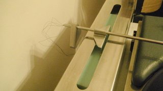

ING писал(а):
Интересная особенность водяного тонарма.
Обычно даже легкий удар по корпусу проигрывателя приводит к громкому отклику
в динамиках. Нередки и заводки, т.е. положительная обратная связь и генереж.
Это влияет на звучание, давая подобие реверберации там, где она отсутствует в записи.
Удары по корпусу моего проигрывателя в динамике почти не слышны.
Видимо, вода начисто демпфирует все внешние воздействия.
Мне очень понравилась идея В.Л. наклонить ванночку.
Тут главное - чтобы вода тоже догадалась наклониться вместе с ванночкой.
Здравствуйте, Николай!
Уговорили, так и быть, сдам парочку ваших основных нау-ноу.
1. Для того, что бы сделать возможным плавное (демпфирование) изменение вертикальных колебаний тонарма, необходимо уменьшить слой воды между подвижной площадкой с тонармом и дном ванночки. Тогда при покачивании подвижной площадки потребуется время для того, что бы вода могла перетекать от одного края площадки к другому. Если в дополнение к такому решению сделать ванночку подвижной (качающейся), то можно демпфирование можно разнести, небольшие быстрые колебания будет отрабатывать площадка, а большие и долгие демпфер ванночки.
2. Что бы исключить "ролики, колесики, струнки и пр. лабуду из взаимных отношений площадка - ванночка, нужно ванночку и площадку изготовить из гидрофильного материала (то есть смачиваемого водой) тогда при сближении стенок площадки и ванночки вода будет подниматься по этому зазору вверх, препятствуя соприкосновению стенок ванночки и площадки. Тот же эффект можно получить заменив воду на другую жидкость, являющуюся по отношению к используемым материалам смачивающей.
В.Л.

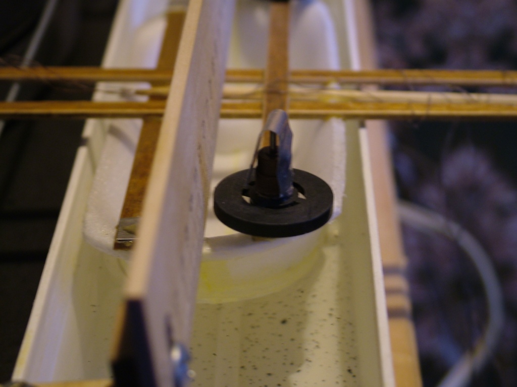

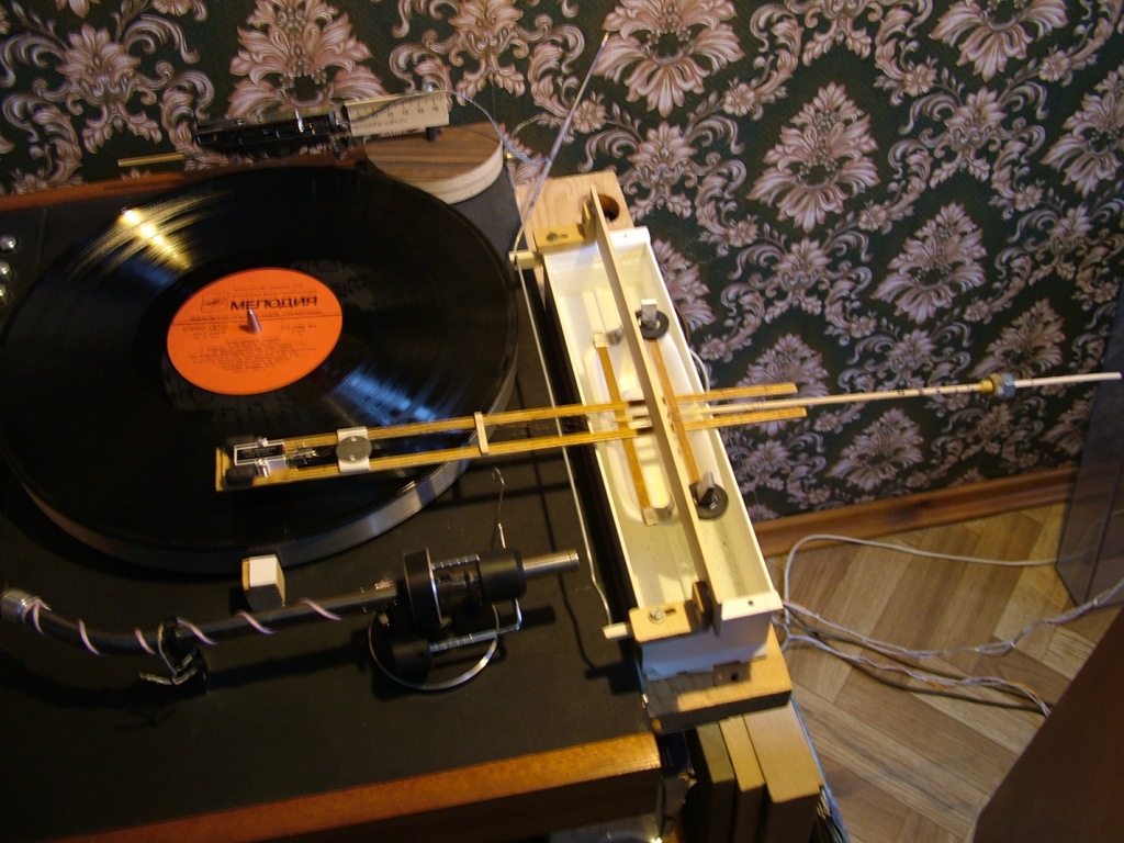

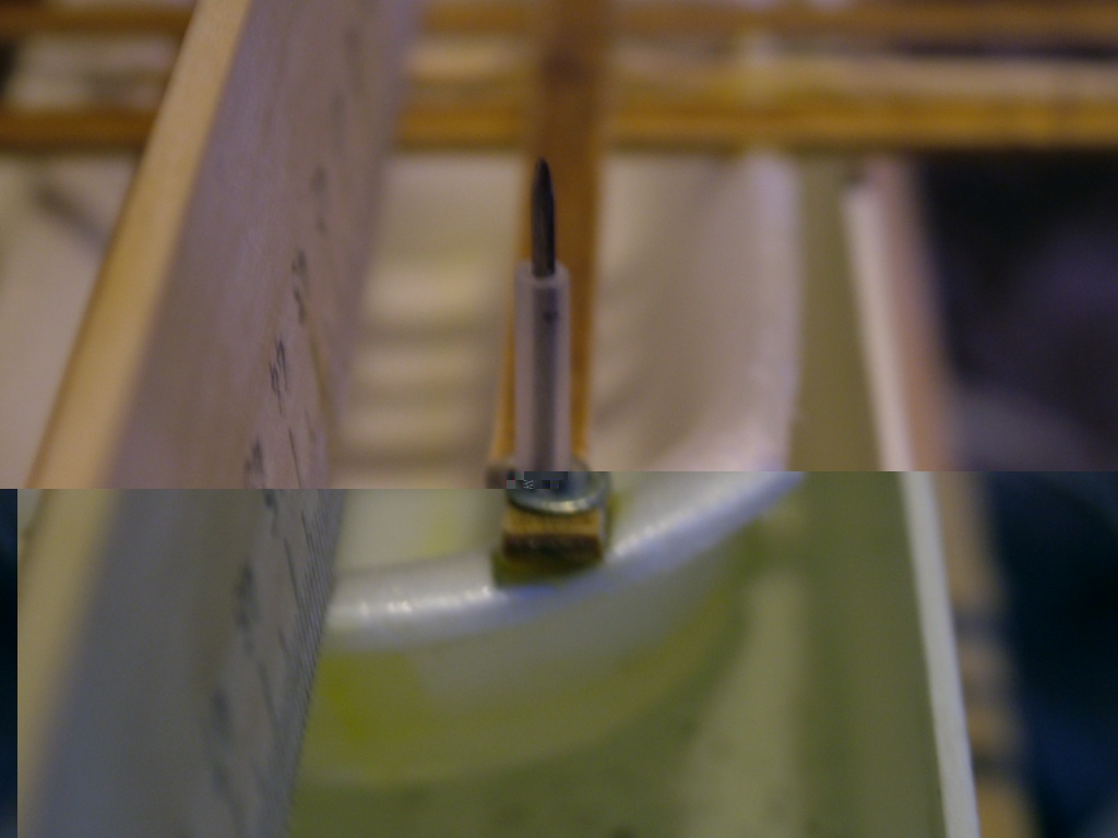

Версия 2
Принцип тот же. Внесены некоторые конструктивные изменения с целью устранения обнаруженных недостатков – теоретических и практических.
Спасибо всем, кто принял участие в обсуждении!)
Что изменилось:
1. расширена база между осями упорных роликов, увеличен их диаметр, сами ролики вывешены на иглах. За счет этого игле легче вести тонарм и обеспечивать точность отслеживания прямого угла. На старой версии при малых нагрузках на иглу (менее 1.5 граммов) иногда в конце дорожки (при сбегании к яблоку) наблюдался эффект перекоса, когда один ролик отрывался от направляющей, то есть не соблюдался прямой угол. Там конечно музыки уже нет, но для порядка)))
2. Опорная линия роликов максимально совмещена с осью вертикального «качания» при коробленой пластинке. В старой версии ролики были сзади и при вертикальных колебаниях головки они вынуждены были ерзать вверх-вниз по направляющей или по свом осям - это могло приводить к искажениям (на слух я их не поймал, но зачем оставлять конструктивный недостаток…).
3. Головка не подвешена под тонармом, а утоплена в нем. Это сделано, чтобы снизить скручивающие микроколебания, которые возникают, когда дорожка «дергает» иглу вправо-влево. На обычных тонармах этот эффект отсутствует – тонармы жесткие и массивные. А у меня длинные тонкие упругие несущие реечки теоретически могут этот эффект провоцировать.
4. На тонарм ближе к головке приклеен плоский свинцовый грузик в 2 грамма (был в комплекте с головкой) и 2 грузика из пластилина возле головки. Тонарм легкий, и эти грузики увеличивают приведенную массу головки – точнее стала отработка баса. Вообще, головка эта классно звучит, очень рекомендую (с иглой Шибата и минимумом искажений на верхах).
Вес подвижной части тонарма с головкой и противовесом остался практически тот же – около 30 граммов.
