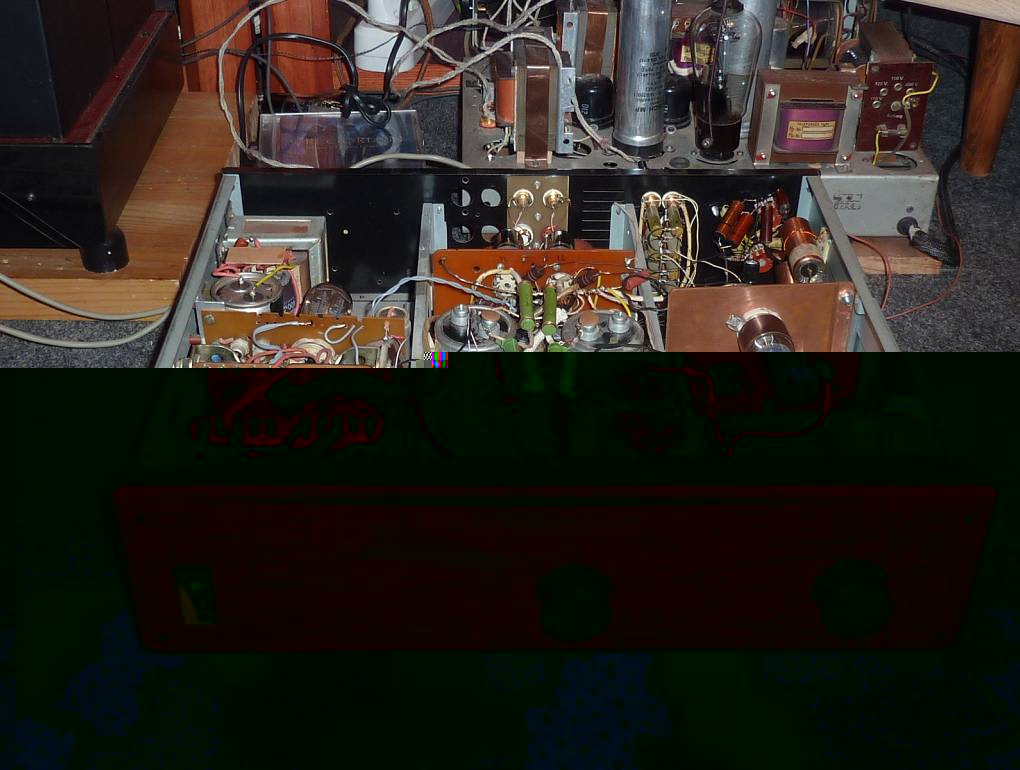

Предусилитель на 6Н30П и 6SN7 BRIMAR на базе корпуса от усилителя АКАЙ , сделанный мною в систему Алексея из Раменское . Панель -дерево . Монтаж - ну очень рациональный .

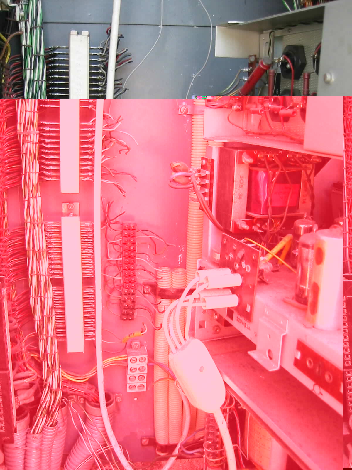

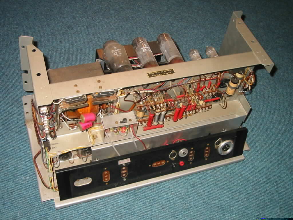

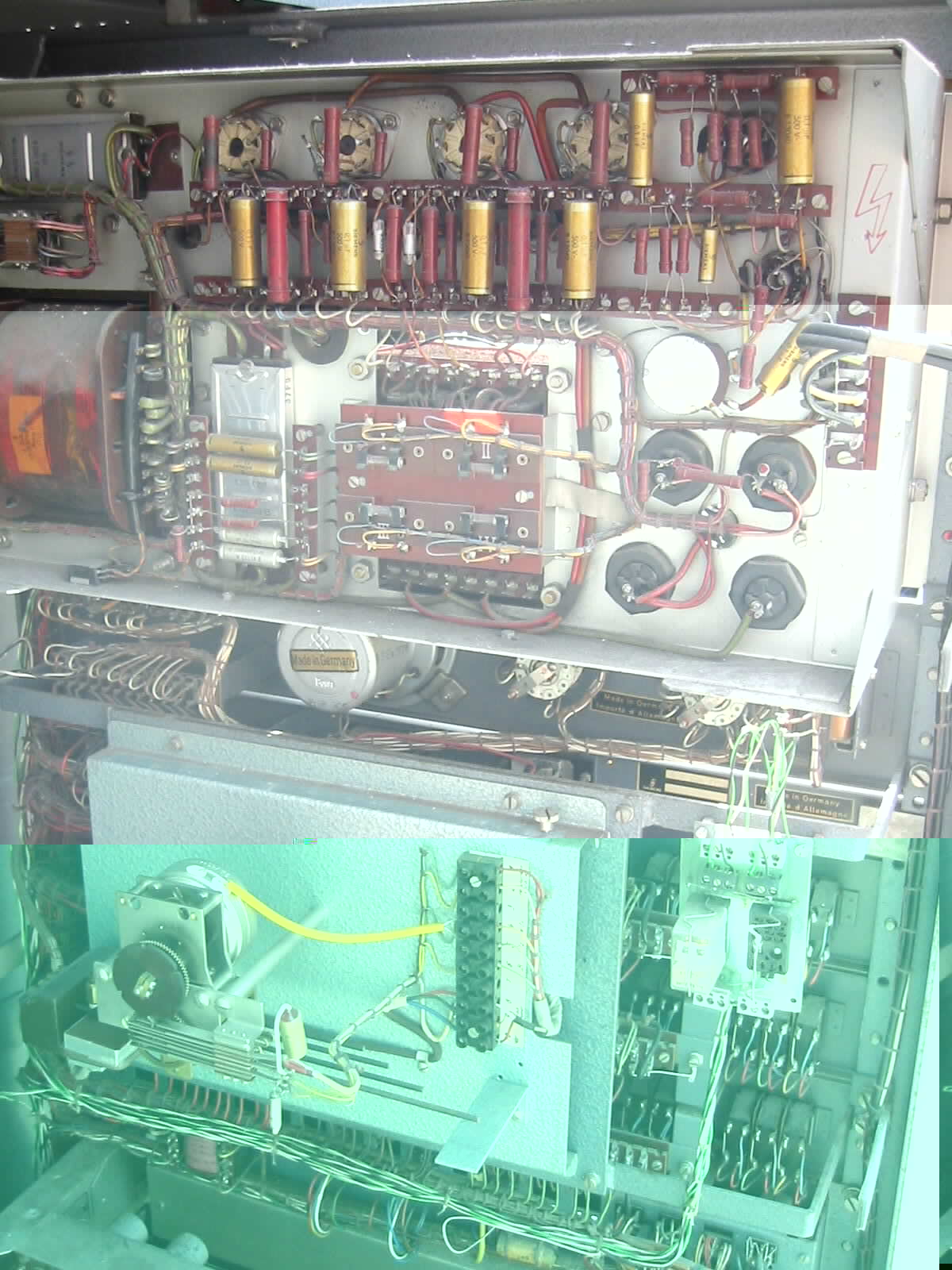

Было бы несправедливо забыть показать профессиональный монтаж Клангфилм - Сименс.
ПОТРОШКИ .
