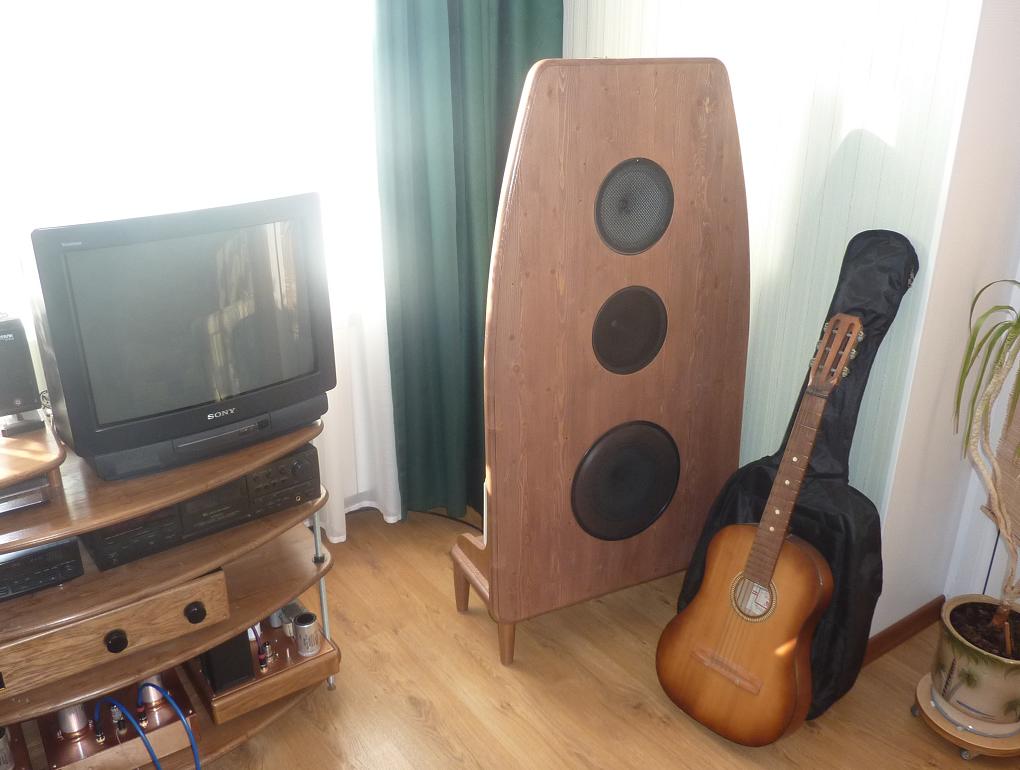

9. АУДИОСИСТЕМА АЛЕКСЕЯ ИЗ Г. РАМЕНСКОЕ ( под Москвой )

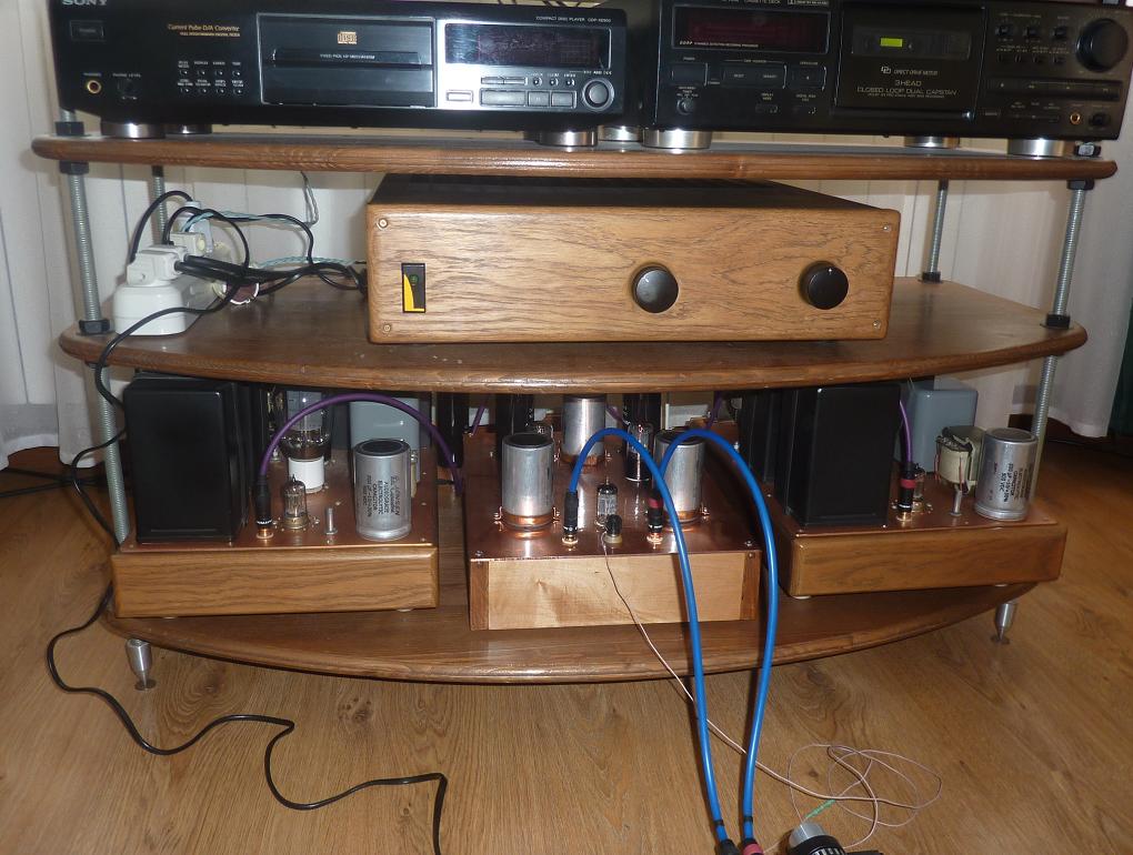

СОСТАВ: источник : СД-плеер SONY CDP900 ( апгрейд ,выход с ЦАПа ).

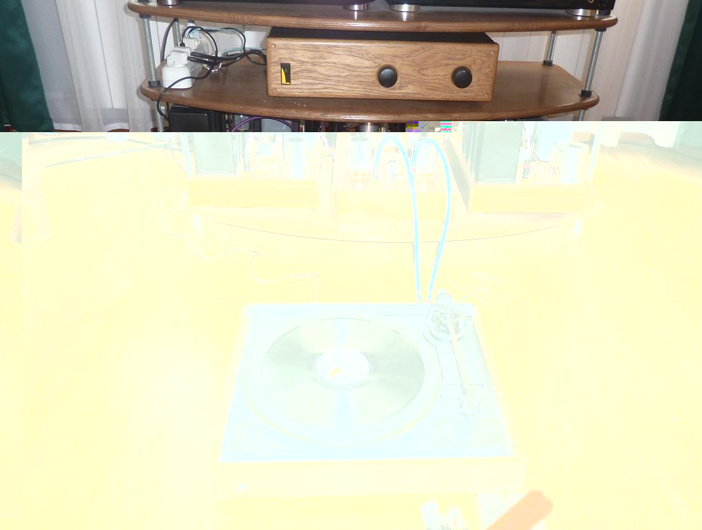

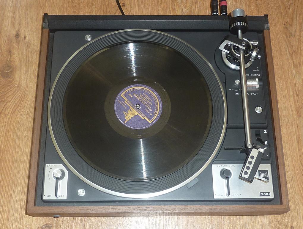

проигрыватель DUAL 1249 (съём ММ БенкОлуфсен).
усиление : моноблоки 300В, 5687(3 каскада) , предусилитель с темброблоком 6н30п, 6sn7Бримар ( 2 каскада) , RC-riaa корректор с выносным БП на кенотроне AZ1. Сам корректор : 12ах7 , 6sn7.

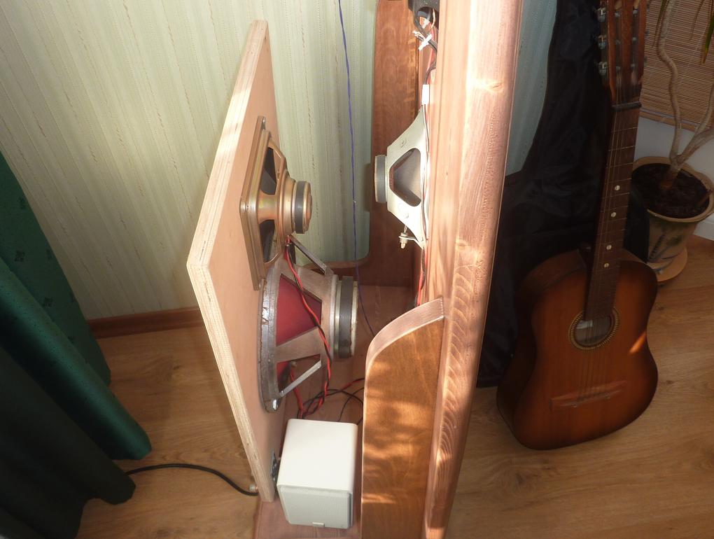

Акустические системы : открытого типа , экран 700ммх1200мм , 8" Синус (2шт), 15" нч - отражённый бас.
АУДИОКОНЦЕПЦИЯ : СБАЛАНСИРОВАННАЯ ( длина - 5 каскадов после ЦАП CD SONY CDP900)
Комментарий к файлу: В ЦЕНТРЕ : предтемброблок -центральное место любой аудиосистемы ВЫСШЕГО УРОВНЯ от Михаила Смирнова ( SM)
Комментарий к файлу: НИЖНИЙ ЯРУС : В центре -КОРРЕКТОР , по бокам -моноблоки на 300В . Авторское исполнение .Трансформаторы звука - Тверская школа ( завод "ЭЛТОР")
Комментарий к файлу: конструкция двойного экрана : БАС ОТ 35 ГЦ .
