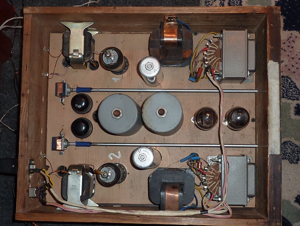

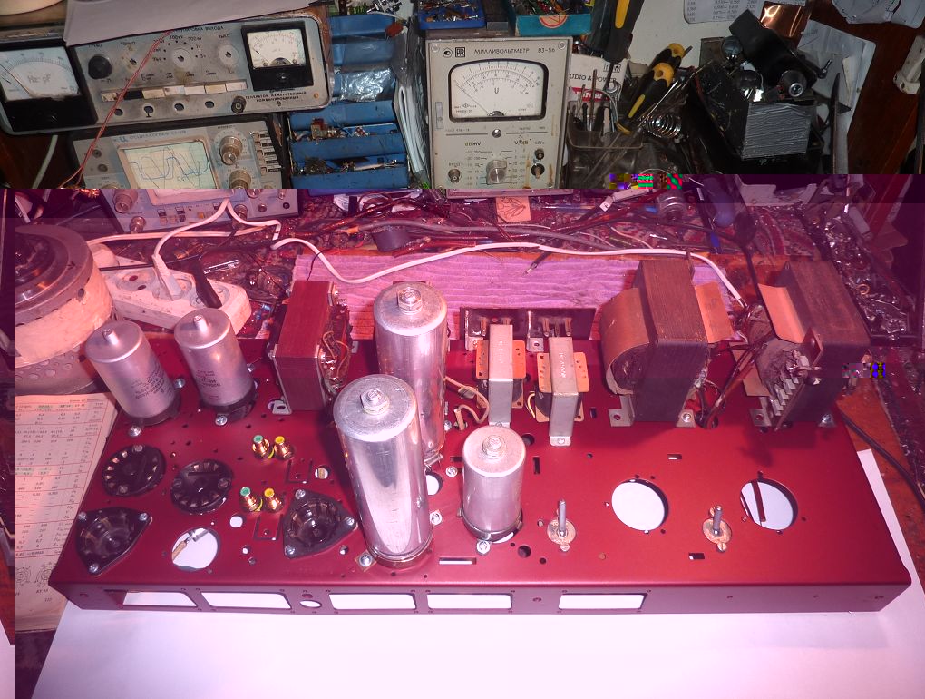

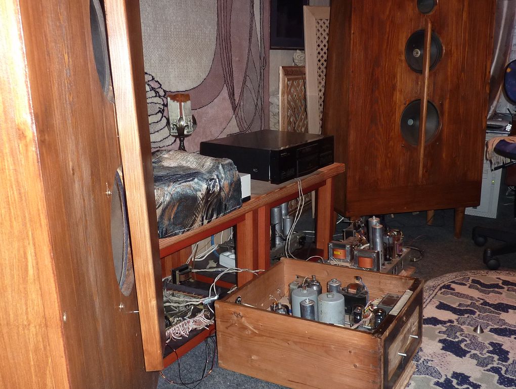

Создающийся усилитель на AL5 и EF12к , RGN 1064 - двойное моно для работы в биампинговой системе авторского уровня ( анонс).
Шасси - сименс 39г. Силовые трансформаторы ,выходные :Телефункен. Дроссели : Саба ,Грюндиг.
Предназначение : работа с биампинговой ШП -акустикой в СЧ-ВЧ- диапазоне .
Время создания : в процессе. НА ФОТО - создание ПРОТОТИПА .
Комментарий к файлу: ПРОТОТИП на рабочем месте . Творческий аудиобардак.
Комментарий к файлу: Бардовые сердечники - оригинальные вых. трансформаторы Телефункен 60-х для EL12 и нагрузку 3К5 ( 10 ом ). В БП (блоке питания) - только бумагомасл. конденсаторы Сименс , Boshn.
По этому интересному проекту планируется открытие темы : "БИАМПИНГОВАЯ АУДИОСИСТЕМА ШП-КОНЦЕПЦИИ". :)
Редакция фотографий : 10 июля 2011г.

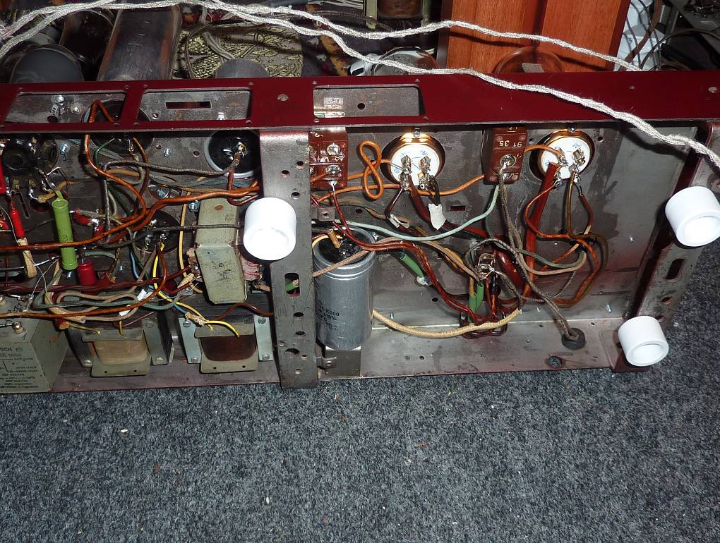

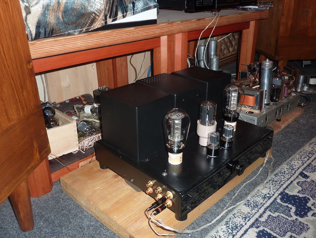

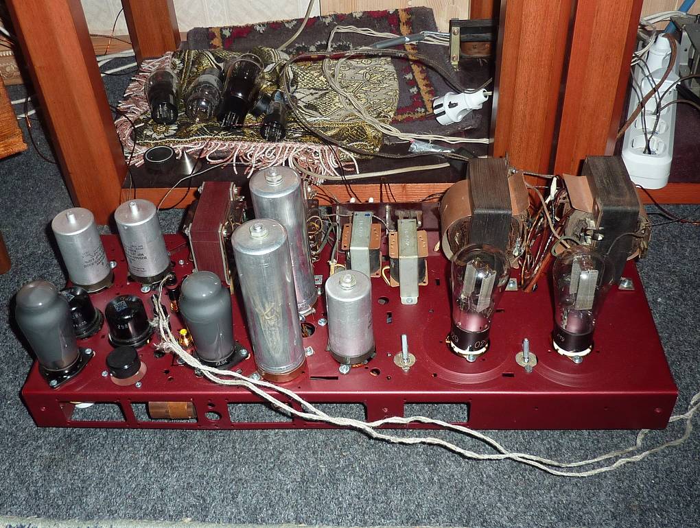

Готовый усилитель в составе референсного рабочего тракта .

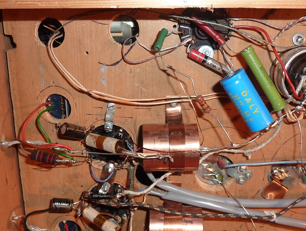

Комментарий к файлу: Организация зажимов с выходных трансформаторов - в цилиндрических на сужение трубках входного интерфейса Телефункен ,внутри которых провод от трансформатора и прижимается проводу ,идущему к АС.

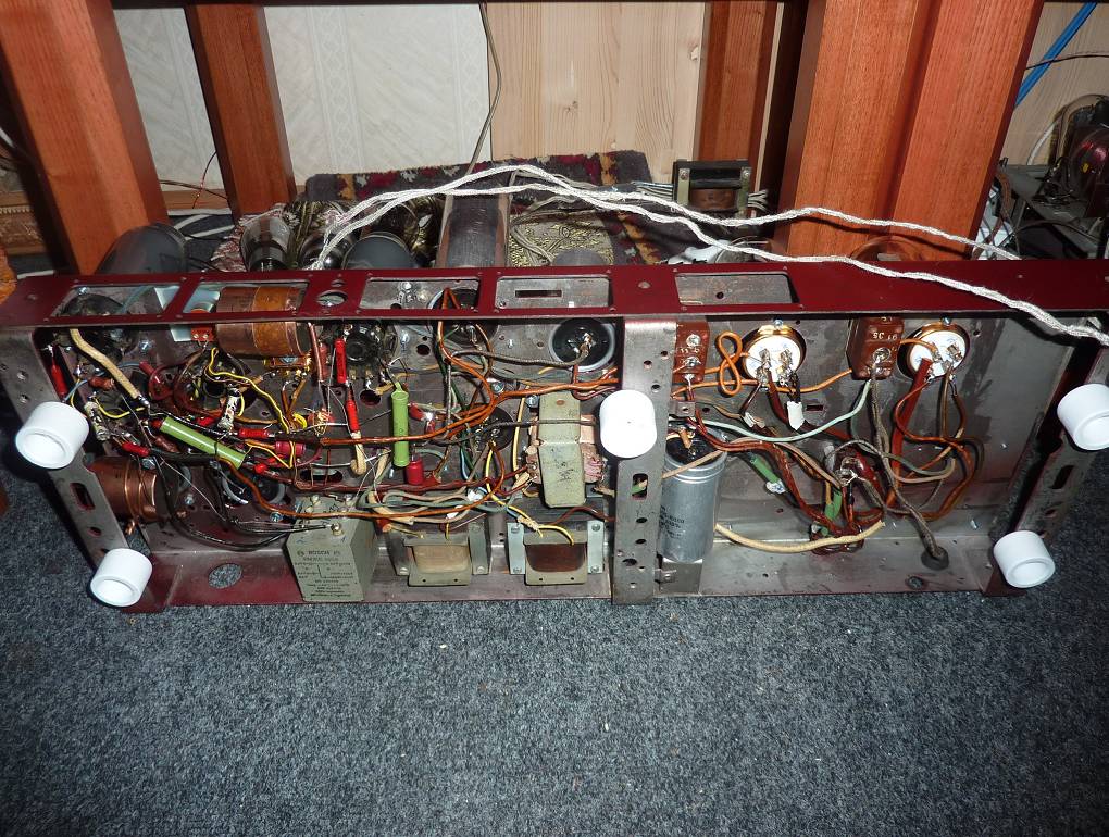

Основной участок монтажа : медные бочонки - серебрянные конденсаторы Аудионот (0,22мкф) с выводами литц. Телефункен ; безкомпромиссное качество и надёжность. В катодах АL5 -советские ВС-2 58г (330ом ) - серьёзное музыкальное разрешение . Провода в разводе монтажа : Филипс , Телефункен моножила , моножила 30-х от W.E.

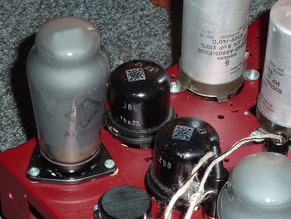

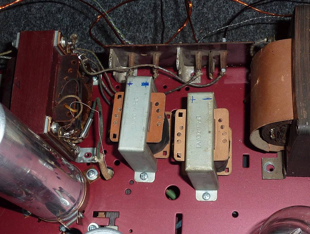

Михаил, какую роль в схеме выполняет 8мФ 630В Сименс? Не достаточно опыта - не могу по фото понять.
 Заголовок сообщения: Re: Галерея аудиоизделий Михаила SM. Сделано в ТВЕРИ.
СообщениеДобавлено: 14 июл 2011, 11:30
Если есть интерес , могу выкладывать схемы . Всего ,если рассматривать один канал усилителя , в нём 4 бумагомаслянных конденсатора :16мкф+16мкф (сдвоенный), 2мкф -Бошь , 2шт - Сименс 8мкфх600в (после кенотрона RGN1064- один 8мкф и один - фильтрующий для драйвера на EF12); В блоке питания( ДППВ) два дросселя : в итоге : RGN1064 - 8мкф - дроссель -16мкф -дроссель-16мкф ( съём на AL5)- 12,5К (Сименс) - 8мкф (съём на драйвер EF12 в триоде ).
По монтажу: в центре виден накальный трансформатор для EF12 , вторая группа дросселей от Грюндиг. Два тумблера советского ВПК ( прим. в авиации) : сдвоеный - ручная задержка вкл. анодного напряжения , второй - включение фазы.

Спасибо, Михаил, всё наглядно и понятно.

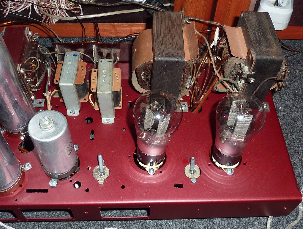

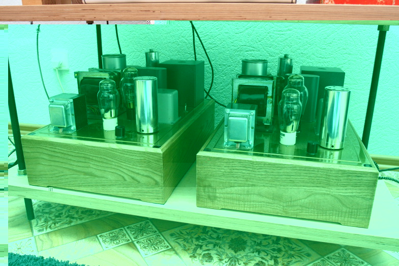

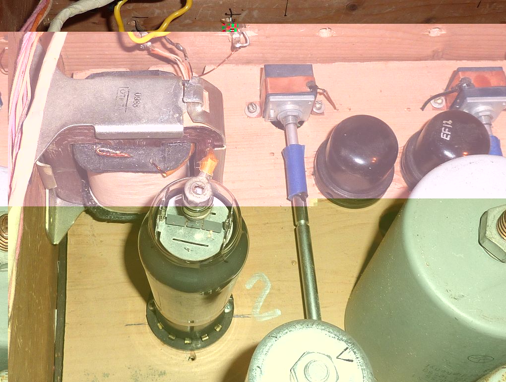

Ещё пример усилителя на EF12spez и EF12 , выполненный двойным моно с независимыми блоками питания на трансформаторах ТАНГО -РН100S.
Вид без внешнего корпуса ,выполненного из старого дерева. Применение различной комплектац ии - лучшей от разных производителей : проходные конденсаторы Аудионот с серебр. фольгой , резисторы Драловид ,Сименс, тантал Аудионот , NSF , ВС-2 , W.E. Конденсаторы : Boshn , Dale, Black Gete , Сименс , RFT. Несущая панель выполнена из единого старого елового среза 10мм ,закреплённого внутри дерев. ящика от комода довоенного периода .
Комментарий к файлу: Авторский выходной трансформатор 6см2 , сикор железо , 25гц- 25000гц (-2дб). Провод -заказной в полиуретане.

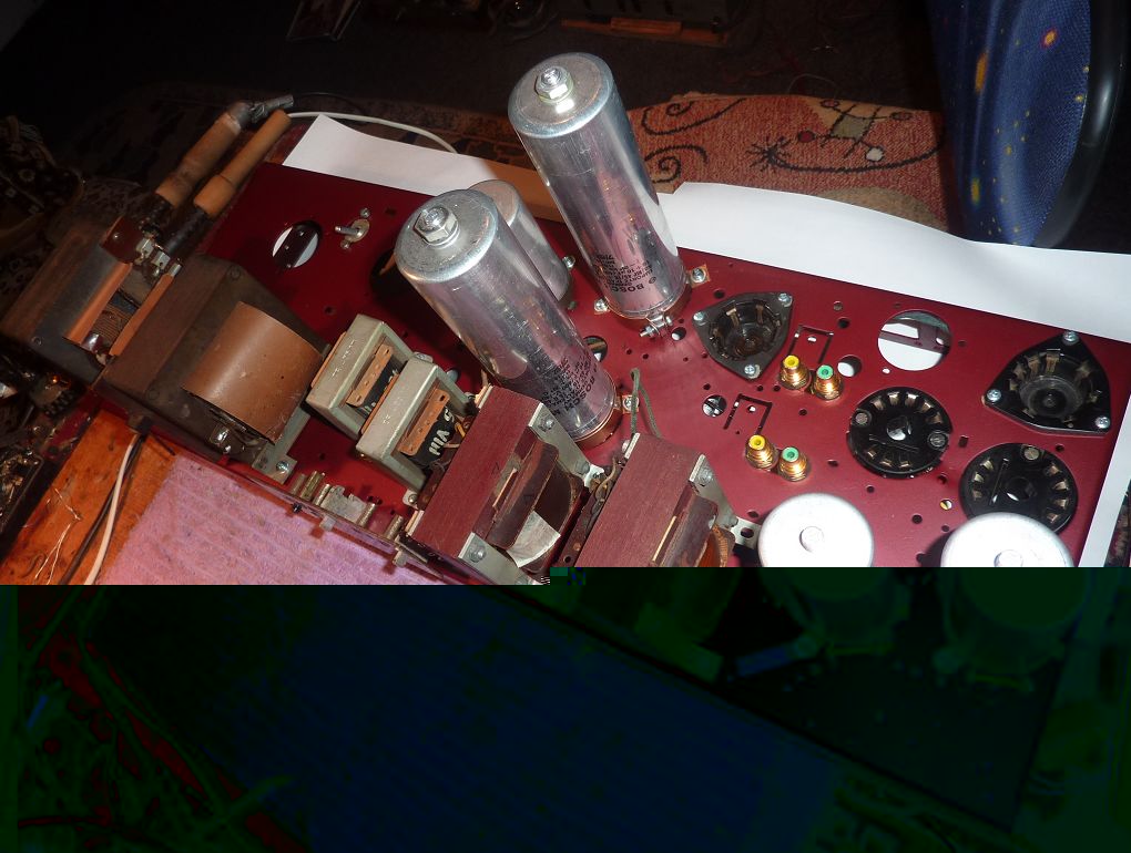

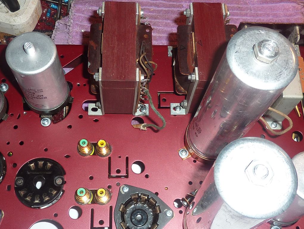

Моноблоки на лампах 300В , VT-25 , 27 (26) и трансформаторах Партридж.
Соавтор проекта - Франц из Твери : выбор концепции усиления , комбинации ламп , моточных изделий , ряда комплектующих .
Надо отдать должное мастеру ,который делал сам корпус - латунное 3мм шасси и деревянный каркас из дерева бука . Идея корпуса - тоже Франца .
