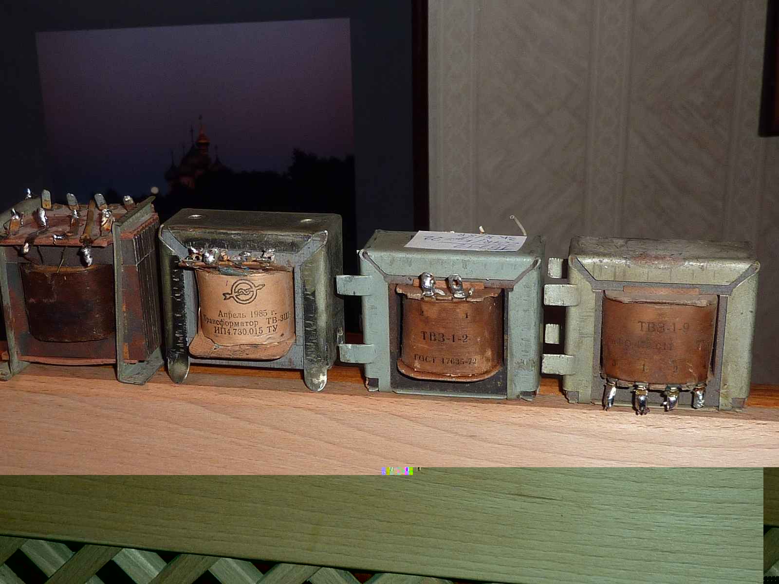

Добрый вечер . У меня по началу тоже всё пропадало , но потом всё пришло в норму . По поводу консоли сегодня расскажу о своих последних рабочих наблюдениях , которые я получил в течении последних дней. Провёл тестирование советских выходных трансформаторов серии ТВЗ : ТВЗ 1- 9,ТВЗ 1-2 И ТВ -3Ш . По применению динамиков : если применить съёмный фальшщит , который вместе с динамиками ( ком) крепится изнутри к корпусу , то можно ,в принципе, применять все те динамики ,которые соответствуют техническим условиям согласования с усилителем , размерам ( можно и 12") и главное -способности раскрывать сбалансировано звук и доносить музыку. Скоро напишу отчёт. :oops:

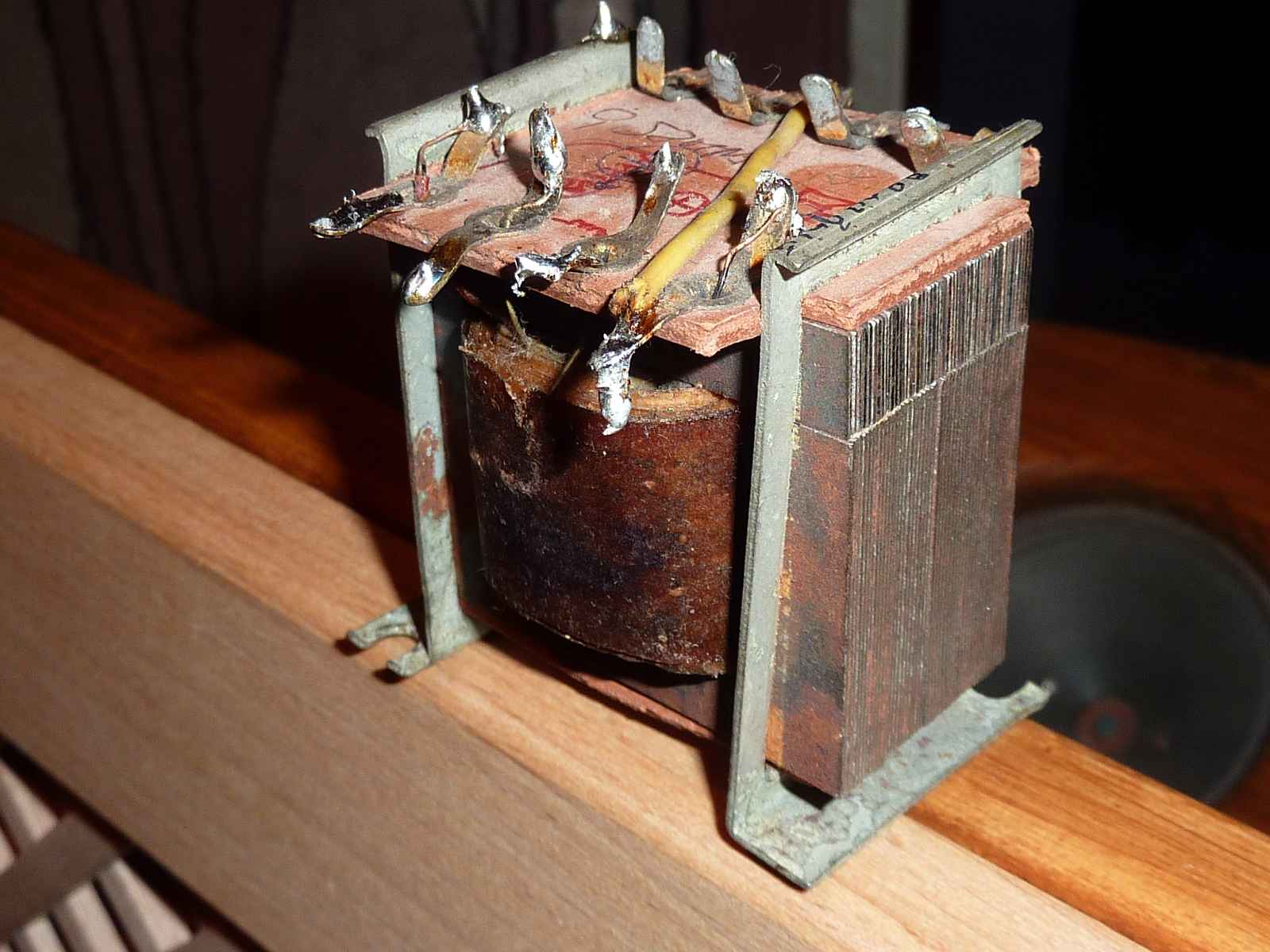

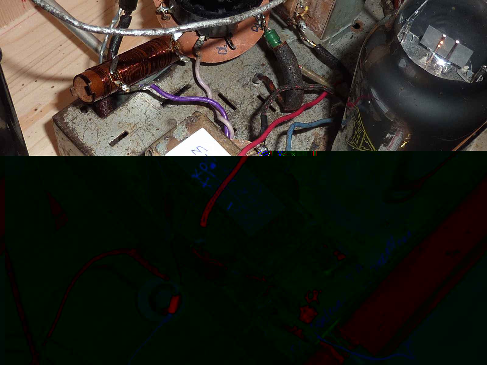

ПОИСК ГАРМОНИИ ИЛИ ПРОЩЕ-ТЕСТИРОВАНИЕ ВЫХОДНЫХ ТРАНСФОРМАТОРОВ В СОСТАВЕ АУДИОКОНСОЛИ. Я ранее писал , что применение выходного трансформатора Филипс , имеющего сечение 4,5см , прокладку в зазоре ,пластины 0,52мм и Rакт= 825 ом при приведении нагрузки EL11 ( в триоде) к значению 4к ,выдавал не более 0,25 - 0,3 ватта мощности при очень гармоничном , но скомпресированном звучании и без запаса по громкости. Выводы грустные - за более чем 70 лет , трансформаторное железо пришло в негодность , да ещё и Rакт явно не маленькое ,что тоже сильно снижает к.п.д . Трансформатор Телефункен - 4см2 и тоже 800ом активного ,тем не менее с EL6 ( 55ма,+ 255в) в триоде выдавал 1,2 ватта. Установка старого ТВЗ 1-9 (75г) ,тем не менее дало прирост мощности почти до 0,8 ватта. Звучание ,к сожалению , слишком простоватое -хотя и более энергичное . Оно понятно - железо 0,52мм ,3,8см2 -сечение , пропитан парафином . Ощущение - на тонком уровне - советского технократич. изделия . Затем настала очередь ТВЗ1-2 : отличие - 3 секции , безобразная сборка , отсутствие ( как и у ТВЗ1-9) прокладки в зазоре . Правда - коэф. трансформации - 23 . Поставил , погрел : энергетика просто -конь с копыт , верхних частот - даже с запасом , но звук кривой ,рваный ,нервный и пострадав около часа , я ставлю в зазор прокладку 0,03мм - бамага Дженсен . Звучание сразу преобразилось : стало более умиротворённое , но с доминантой на верхней середине и тоже - с явным дефицитом тонкого разрешения ,что делало звучание опять упрощённым и неинтересным . И вот - уже готовясь поставить крест на всём этом совке , я решил испытать последнего парня :arrow: - ТВЗ - 3Ш Производство от Советского ВПК . От трансика явно пёрло позитивом и я решил его домотать - вторичную обмотку -старым проводом до Ктр= 23 . Rакт. = 420ом ,надписи ,гарантирующие 9 Гн -мин. Главное - нормальное железо 0,35мм , 0,1мм -прокладка в зазоре и провод - в светлой эмалевой ( тонкой) изоляции. ВКЛЮЧИЛ Я ЕГО .... И ПОНЯЛ - это тот звук ,который я искал . Изумительная гармоничность , матовые тембры , глубоко и энергично ... музыкальность просто исключительная ,а разрешение ? Трансик буквально прорубил окно в мир музыки ; я был ошеломлён от внезапно возникшего чувства сильного сопереживания музыке ... и ясность - было слышно всё. Выводы ,конечно , позитивные . Срочно искать все ТВ- 3Ш ,ибо это советская аудиобомба - прорыв к музыке гарантирован. Вот теперь мы консольку и потестируем . :D

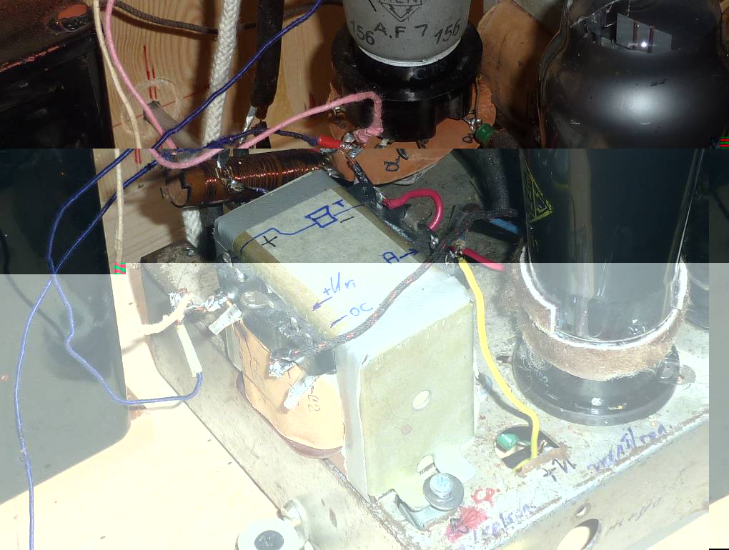

Заменил электролит на МБГВ 100мкф . Размер имеет значение.
Добры молодцы ,но звезда среди них - одна ! и она ,к сожалению, не Филипс. :cry:,а Советский выходник - ТВ- 3Ш
Комментарий к файлу: ЗВУКОВОЙ ВЫХОДНОЙ ТРАНСФОРМАТОР ФИЛИПС ДОВОЕННОГО ПЕРИОДА .

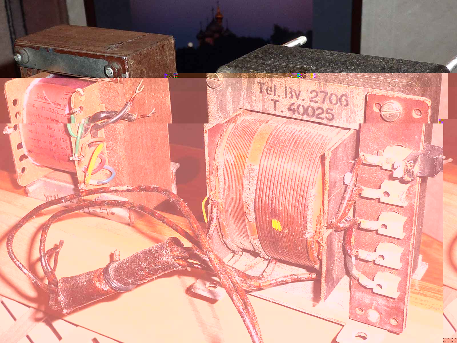

Силовые трансформаторы от Телефункен - полуубитое железо и ток холостого хода -до 140ма .

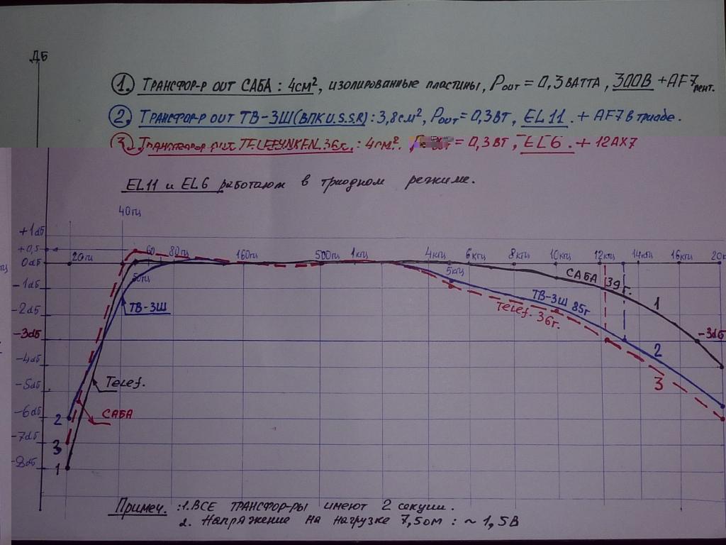

Как интересно! Получается, что железо потеряло мю? Или куда то делась межпластинная изоляция и увеличились токи Фуко? С хламом дел никогда не имел, поэтому всё в новинку.
 Заголовок сообщения: Re: Национальный аудиопроект для народа России и своей семьи
СообщениеДобавлено: 25 фев 2011, 23:56
У меня нет цели умалить достоинства раритетных трансформаторов , так как они по любому имеют цену -в плане проводов,к примеру,если железо село. На потерю трансформаторами и дросселями своих свойств с течением времени указывал и ДЖОНС МОРГАН в своей книге "Ламповые усилители" . Аббас,к примеру ,писал,что он бракует более 50% старых трансформаторов , но я думаю ,что процент гораздо выше и просто эта тема среди винтажистов и поклонников раритета -не совсем популярная. Проще говоря,старое железо может работать только на пониженной индукции , что в принципе, не смертельно. Привожу более точные обмеры АЧХ трёх усилителей , где за основу взята реальная рабочая мощность усилителя ,необходимая для работы в небольшом помещении . Трансформаторы Саба обеспечивают практически точный тональный баланс ,при работе с ШП- концепцией , а в двух других случаях - звучание концептуально и музыкально сбалансировано.

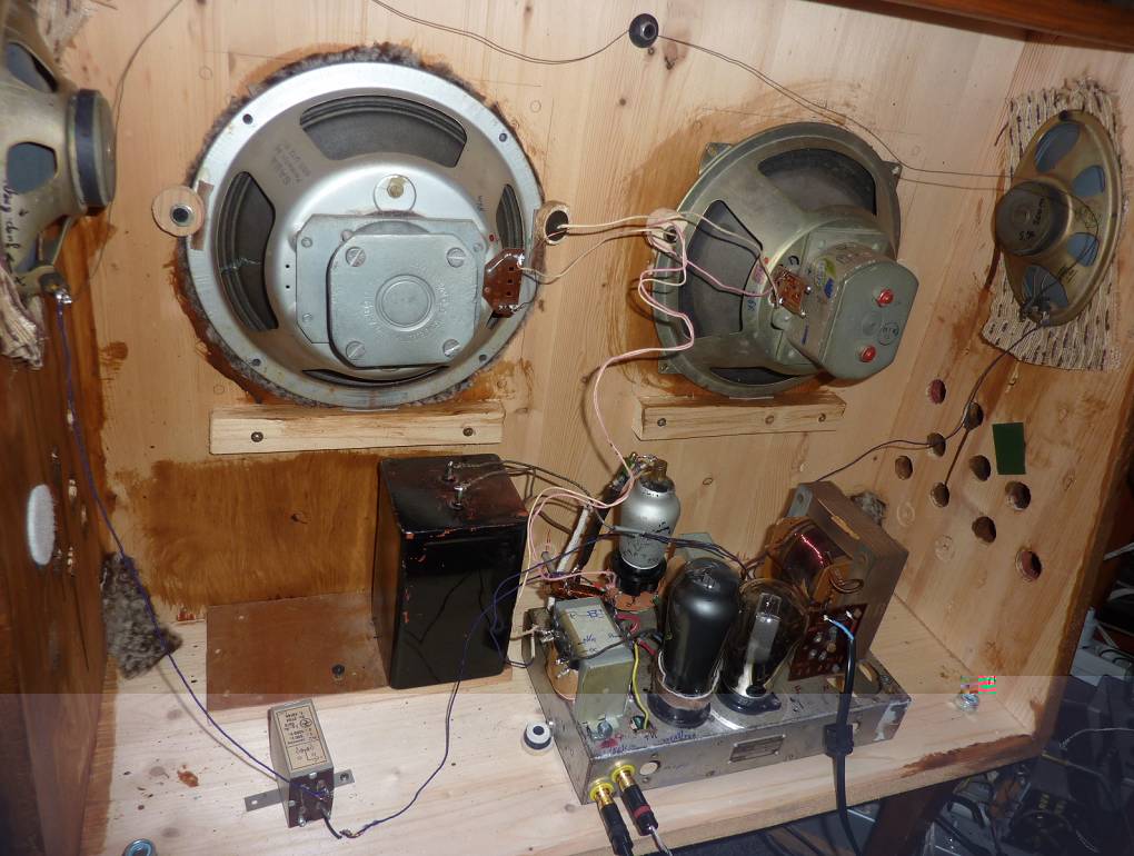

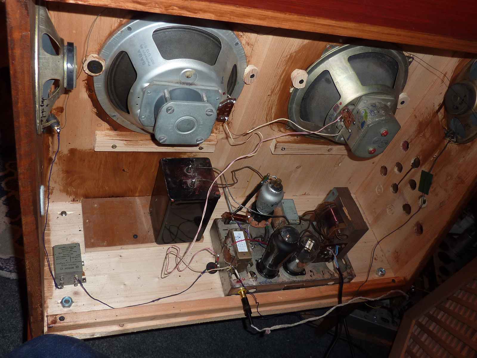

Добрый вечер , В.Л. . Существует два варианта построения корпуса аудиоконсоли . Первый вариант - это широкая и невысокая ,как в моём случае, и обязательно на ножках . Можно применить принцип золотого сечения с коэф. прибл. 1,618 . Тогда консоль будет : 724 мм х 450мм х 250мм - внутр. размер .Размер моей экперим. консоли : 710 х 520 х 250мм ). Желателен внутренний фальшщит ,который будет крепиться к передней панели корпуса через виброразвязку - войлок ,к примеру или ткань. На моём практическом макете этого щита нет и динамики создают сильные вибрационные посылы -да такие , что всё буквально дышит в такт музыке ,подпевая ей уже своими минирезонансами ,что на повышенной громкости создаёт реальные проблемы. Если расположить два динамика горизонтально и соединить их последовательно , то они реально дополняют друг друга и создают очень глубокое и объёмное звучание. ВЧ излучатели однозначно лучше направить в стороны ,что создаёт ещё и объёмный ,ненавязчивый верх. Можно применить и принцип лёгкой ассиметрии ,когда динамики могут быть разные , но одинаковые по импедансу и чувствительности. Важно,чтобы они имели и разные частоты собств. резонанса . В моём случае я поставил 9" Сабу -очень элитный динамик , что дало очень многое . Как одна из идей - такой тип корпуса позволяет реализовать и стереоконсоль - два динамика и два канала усиления. ВТОРОЙ ВАРИАНТ КОРПУСА -
- это вертикальное расположение динамиков -по вертикальной оси. Корпус сдесь обычно берут уже побольше размером ( например : 600мм -Ш х 980мм В х не более 300мм Г ) , а динамик ( ки) можно ставить 12" и даже 15" . 15" - конечно -только один и система ВЧ - прямое излучение ( мид ВЧ - твиттер - до 12000гц) и супертвиттеры - пьезо , к примеру - выше 10-12000гц. Как пример,можно посмотреть консоль Даниила в теме о его системе на моём форуме . Есть мнение ,что в идеале , усилитель все ровно лучше ставить не в самой консоле ,ибо у многих ламп очень сильный микрофонный эффект и желательно внизу -на полу или хорошем деревянном основании - не менее 3-5см толщиной. Если подитожить ,то первый тип корпуса - каноничен и практичен ; плюс его легко передвигать ; можно ставить популярный размер ШП : от 8" до 12" . Второй вариант - более громоздок и тяготеет уже к АМЛ - протеже - тяжёлые НЧ- динамики и выносной усилитель .

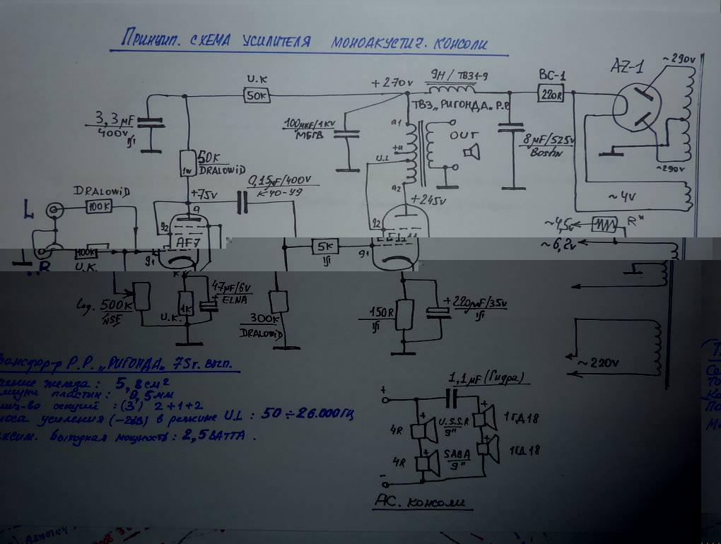

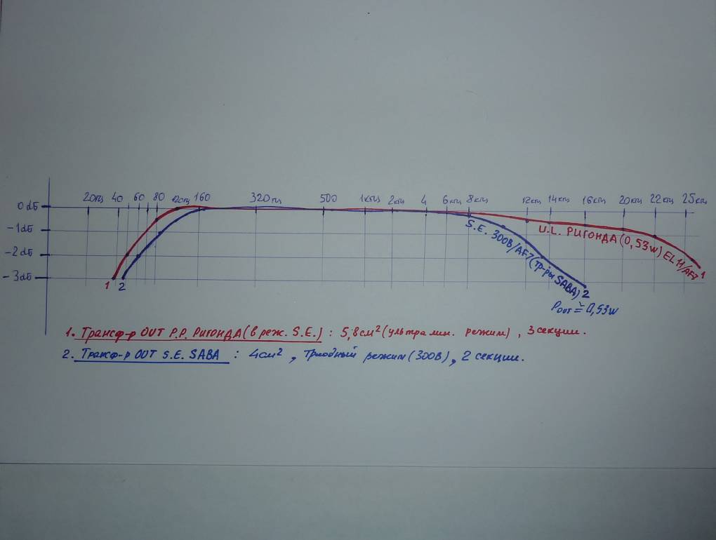

ВАЖНЫЕ МОМЕНТЫ В СОЗДАНИИ АУДИОКОНСОЛИ : достаточно длительное прослушивание аудиоконсоли на различной музыке выявили следующее . Во-первых ,необходим запас по мощности - для чистой и неискаженной передачи громких участков музыки ( форте) . В итоге был опробован легендарный трансформатор от Ригонды- 102 . Сечение почти 6см2 ,3 секции (после перевода в режим с Р.Р. в S.E.) , возможность применения ОС по отводам ультралинейного подключения. Предыдущий трансформатор ТВ -3Ш был хорош во всех отношениях , но мощность в триоде не более 0,8ватта ( на EL11) оказалось явно недостаточно . Перевод этой же лампы в ультралинейный режим дал почти троекратный её прирост и хорошую полосу пропускания. Звучит такой вариант просто феноменально и невольно начинаешь понимать , что изделия Рижского завода - что-там - хороши. Возросла и фундаментальность звучания и даже масштаб звучания существенно расширился. ОЩУЩЕНИЯ ОТ КОНСОЛИ :arrow: очень интересные и если моя система ,к примеру ,со всем своим стерео и 10 динамиками приводит меня к ощущению концерта филармонии , то консоль - это уютный ресторан ,где за соседним столиком ( близко) поёт Элла Ф. ; ощущения неслабые ,скажу Вам. Для себя я вывод сделал однозначный : иметь такую консоль , тщательно гармонизированную и музыкальную , надо иметь при любом раскладе сил и разумения. Кстати , сама лампа - немецкая EL11 Телефункен была удачно догармонизирована двумя полосками кожи -по цоколю и нижнему краю колбы. До этого в такт НЧ её электродная система жалобно подзванивала.
Комментарий к файлу: ПРИНЦИПИАЛЬНАЯ СХЕМА АУДИОКОНСОЛИ . Удачно решена проблема подключения каналов стерео - работает отлично.
