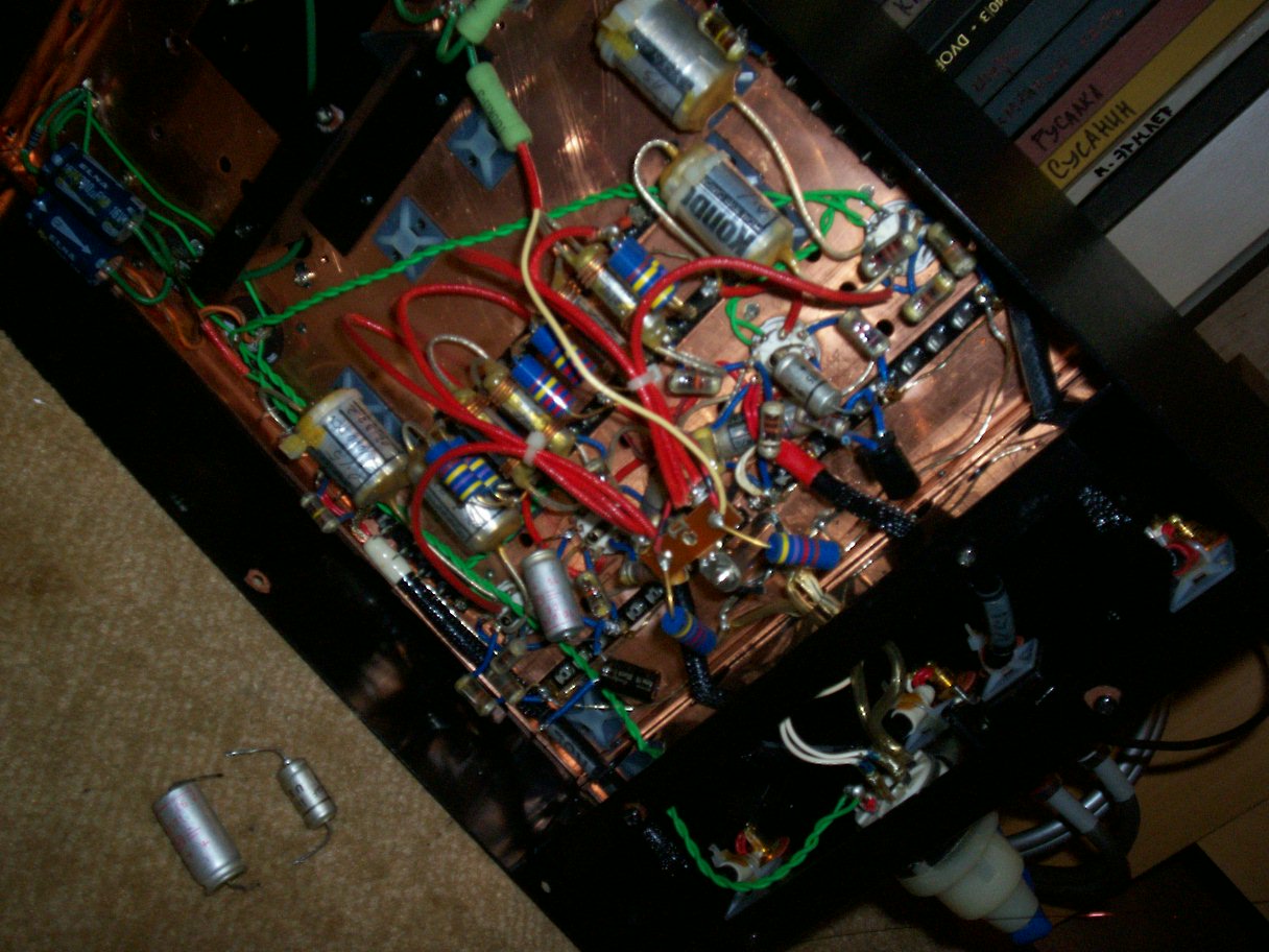

Монтаж моего усилителя от известной фирмы ;) поет

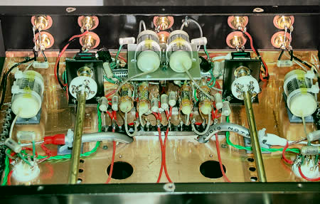

Монтаж изделий мастера Кондо в RIAA-корректое М7 .
Изделие изуродовано неким Комиссаровым , пытавшегося мой апгрейд заменить своим , но уже эзотерическим :mrgreen: : разные конденсаторы в каналах ( в одном -Сименс ,в другом - вроде ROE ) - это что-то новое в нашей практике : ассиметричный эзотерический апгрейд - со всеми вытекающими.... ( см. фото )

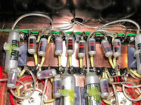

По монтажу мастера Кондо : авторские танталовые резисторы с припаянными у самого основания серебряными выводами , серебряная проводка , применение монтажных колодок . Кондо применял виброгасящее крепление конденсаторов ,но не жёстко заневоленных . Серебрянный конденсатор обкручивается несколькими витками ор. 1мм проводом , конец которого паялся на ламеле. Очень тонкое решение.
Ассиметричный апгрейд эзотерика.
Фирменный монтаж Кондо.( нижние фото ) Демпфирующее покрытие танталовых резисторов ; мягкое микроразрешение ,звучание тишины - уровень сочетания тонко приготовленных танталов (резисторов) и серебряных конденсаторов ,вкупе с любимой Кондо лампой 6072 .

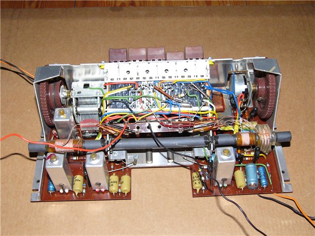

ХАрактерен монтаж ,который применялся в переносных радиоприёмниках . Он очень рациональный и плотный . Что забавно , врятли можно будет в монтаже приёмника обнаружить академическую строгость ; всё практично, так как место мало и деталей много не напихаешь.

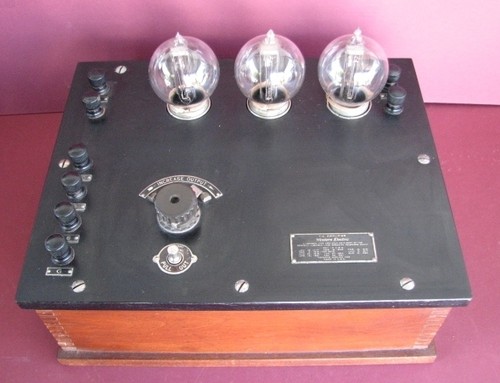

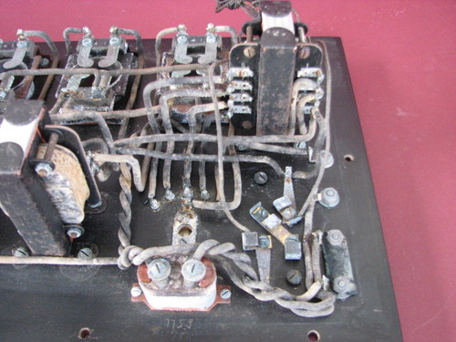

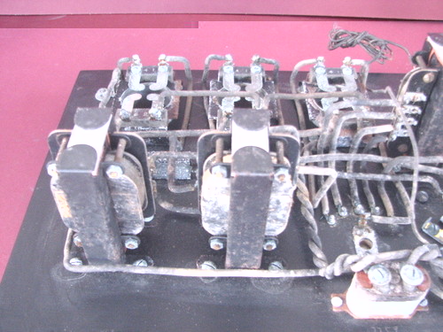

Американская школа монтажа , доминирующая в 20-е годы на Вестерн Электрик .

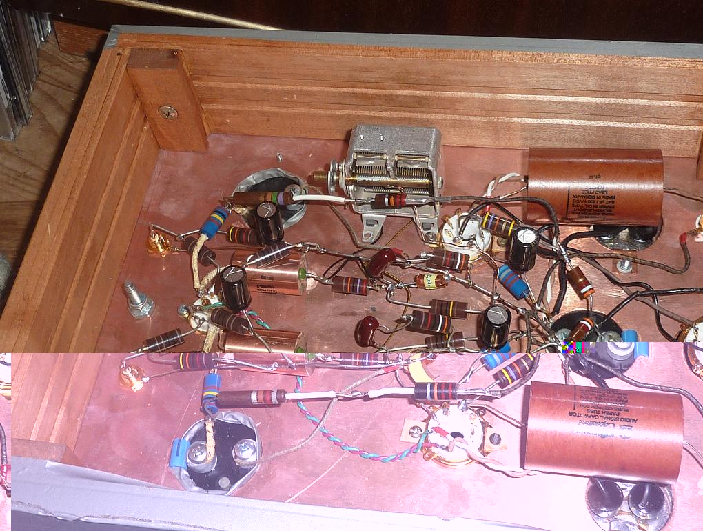

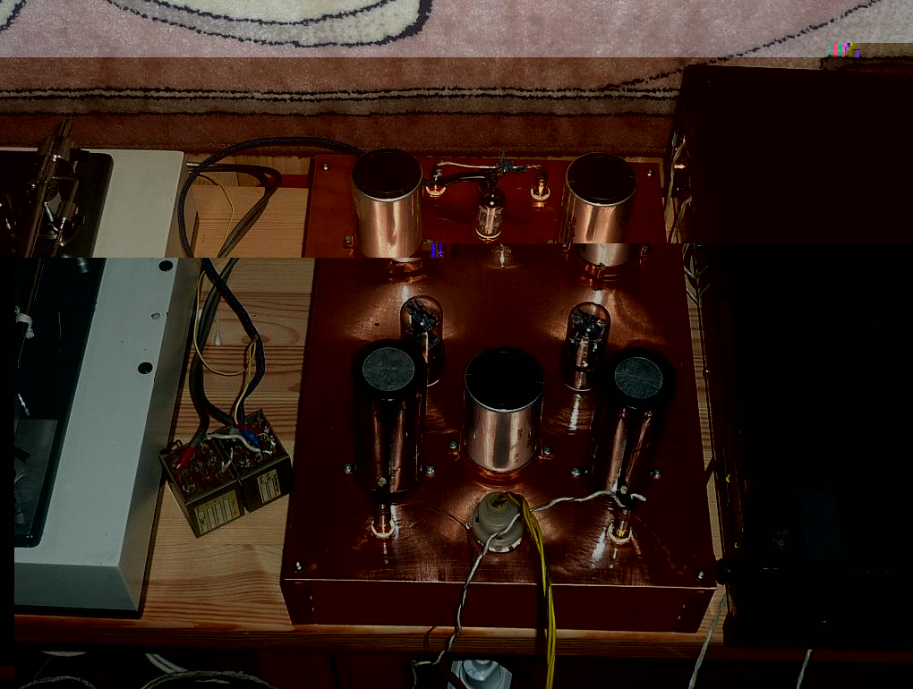

Ещё пример интересного монтажа ,который я применяю в своих корректорах . Часть комплектующих образует своего рода систему механического поддержания друг друга , что позволяет паять по принципу : вывод к выводу с возможностью влиять на свободный резонанс деталей .
RIAA-корректор с выносным БП и технологией свободного монтажа .
