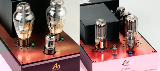

Не всем ламповая доктрина усиления звука и ,главное, раскрытия музыки с носителя понятна и доступна . Есть орлы , но есть и вороны . :)
рs/ с автором поста не согласен в его пессимизме. Пишите по теме ,пожалуйста . Шаблонов много -тут согласен. :(
Мощные однотакты фирмы Аудионот.
