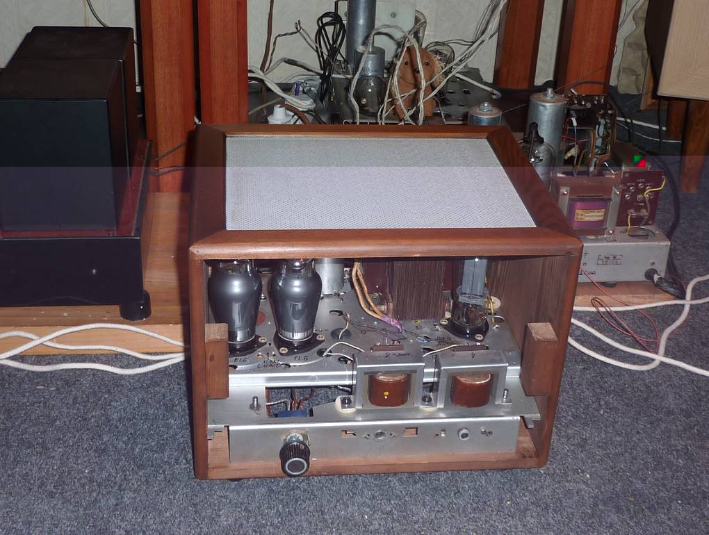

ПОТЕНЦИАЛ ТЕЛЕФУНКЕН В СТЕРЕО ВАРИАНТЕ : Первое включение в составе с вышеупомянутыми АС произвёл хорошее впечатление : открытый, с хорошим масштабом и глубиной звук ; верхние частоты - как-бы приглушённы , а нижней середины -даже перебор , ну и фон от катушек подмагничивания : 9мкф после дросселя оказалось явно недостаточно и я ,не долго думая , параллельно этой ёмкости подпаял качественный электролит Capxon -150мкф х450в , А ПОСЛЕ катушек оставил всего 8 мкф х600в -бумагомасляный . В итоге ,фона не стало , а тональный баланс преобразился самым неожиданным образом : бас стал глубже и энергичнее , пропала зазвучка на нижней середине и самое удивительное - появился ясный ,слегка меланхоличный ,но очень реальный и красивый верх ( вч). AZ4 Телефункен -с его немаленькими анодами , похоже всё по барабану... Динамики 10" Телефункен -на подмагничивании и центральным пауком ,выдали крайне интересную концепцию звучания . Прежде всего - это ощущение БОЛЬШОГО звука и такой энергетики , что реальность игры на малом барабане просто была неподдельна - с азартом ,драйвом ... Выразительно,короче. На удивление точный и твёрдый бас , который обрёл твердь после установки 15о мкф после кенотрона. Бас ещё был каждый раз разный и это вызвало у меня некоторое удивление , ибо из-за корпусов ,я ожидал проблем с монотонностью и смазыванием , а реально - живые инструменты... Ритмика - просто отменно , а большой духовой Нижегородский оркестр - без проблем и что удивляло -это разложение всех музыкальных линий каждого инструмента с держанием - и ритма ,и настроения ; хотя запись - современная , но -толи нехватка полосы после 11ооо гц , толи всё вместе взятое - буквально преобразило запись этого оркестра до неузнаваемости или он звучал так ,как звучат эти оркестры на улице - энергично, полновесно ,но ненавязчиво. Завтра буду тестировать дальше и теперь интересно ,как прозвучит классика и великие мира сего.

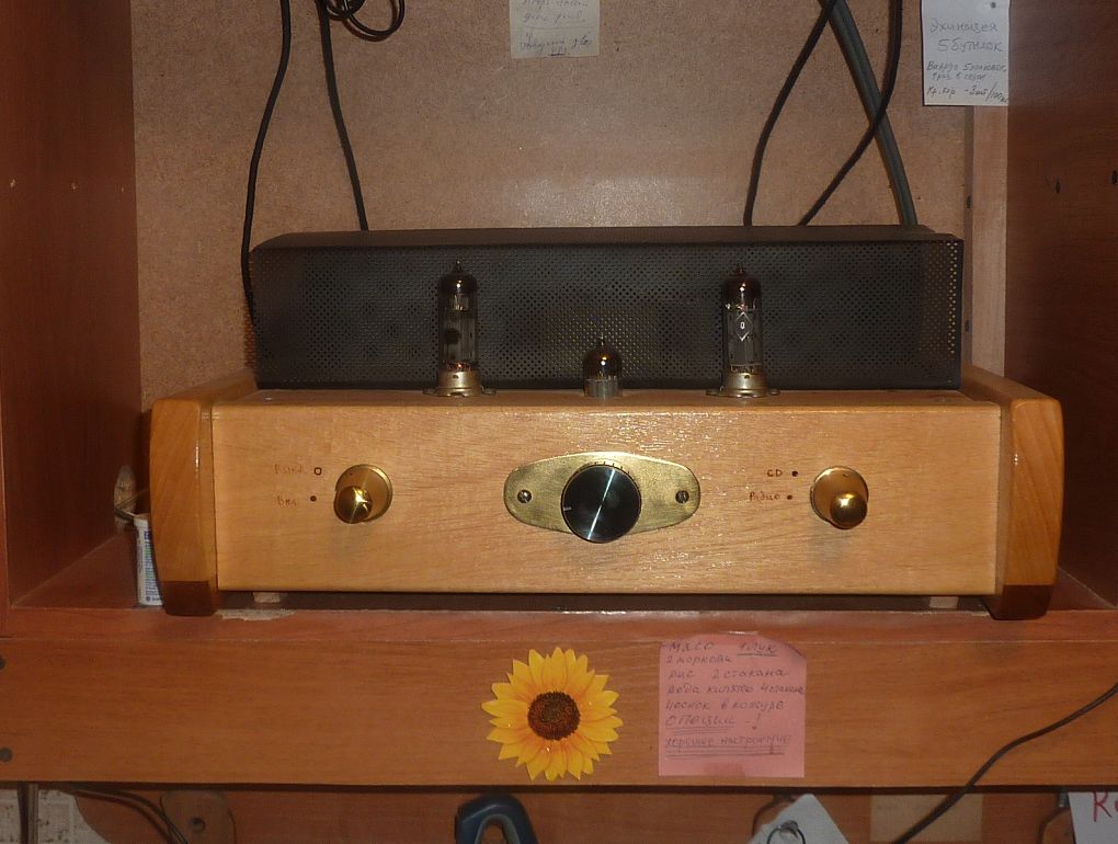

Постепенно аудиосистема приобретает законченный вид. Шасси усилителя помещено в корпус из старинного дерева и покрыто специальной восковой мастикой.Спереди будет тонированная стеклянная передняя панель.
Глаз радует , что тут сказать . :!:

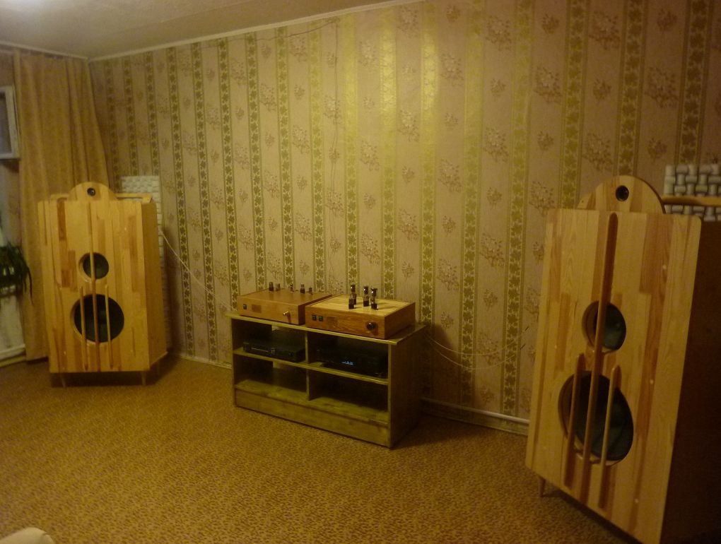

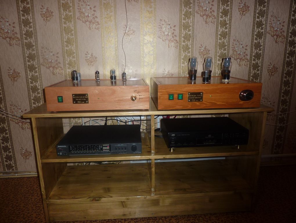

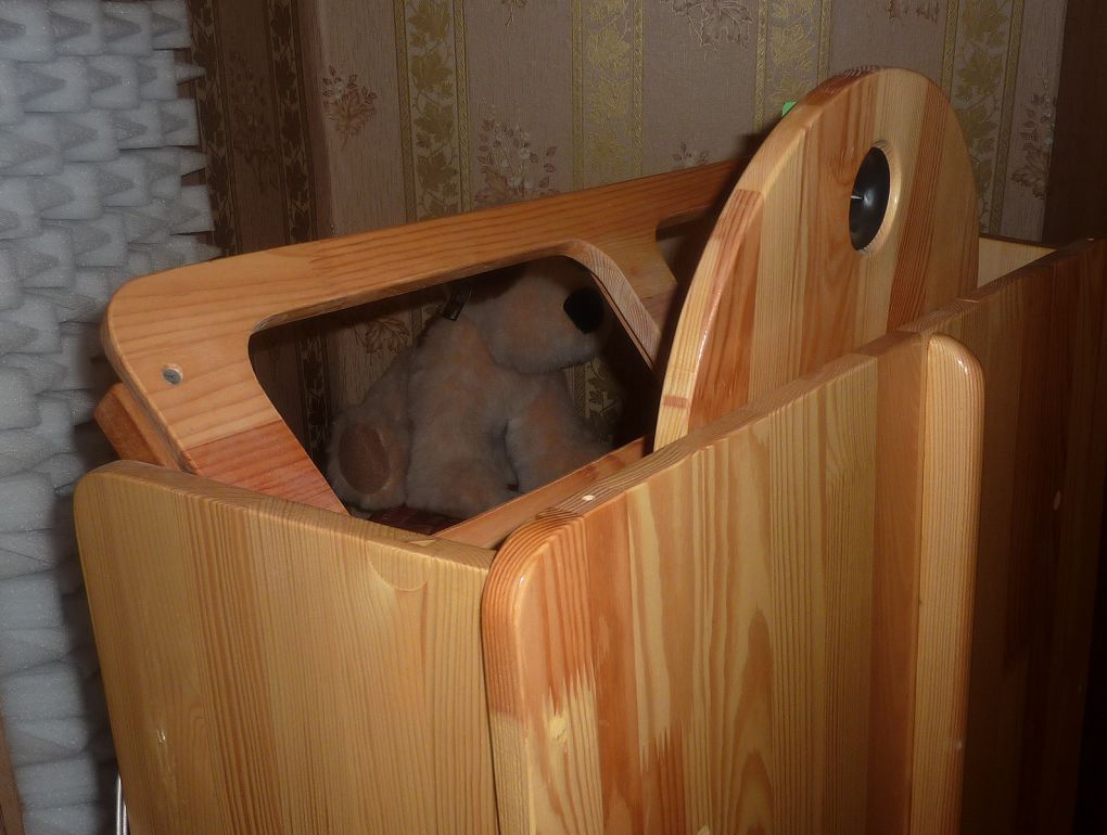

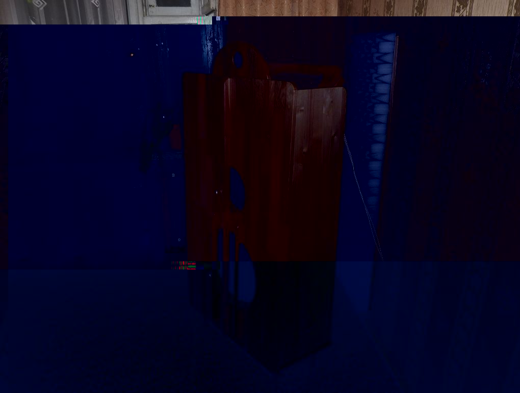

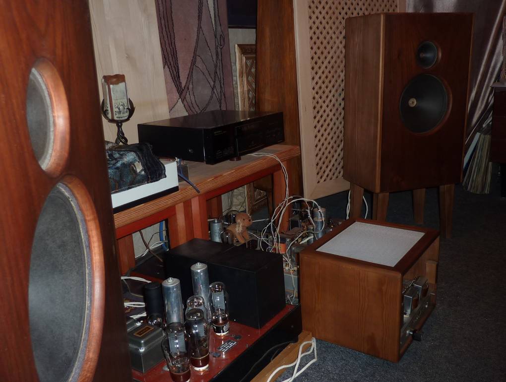

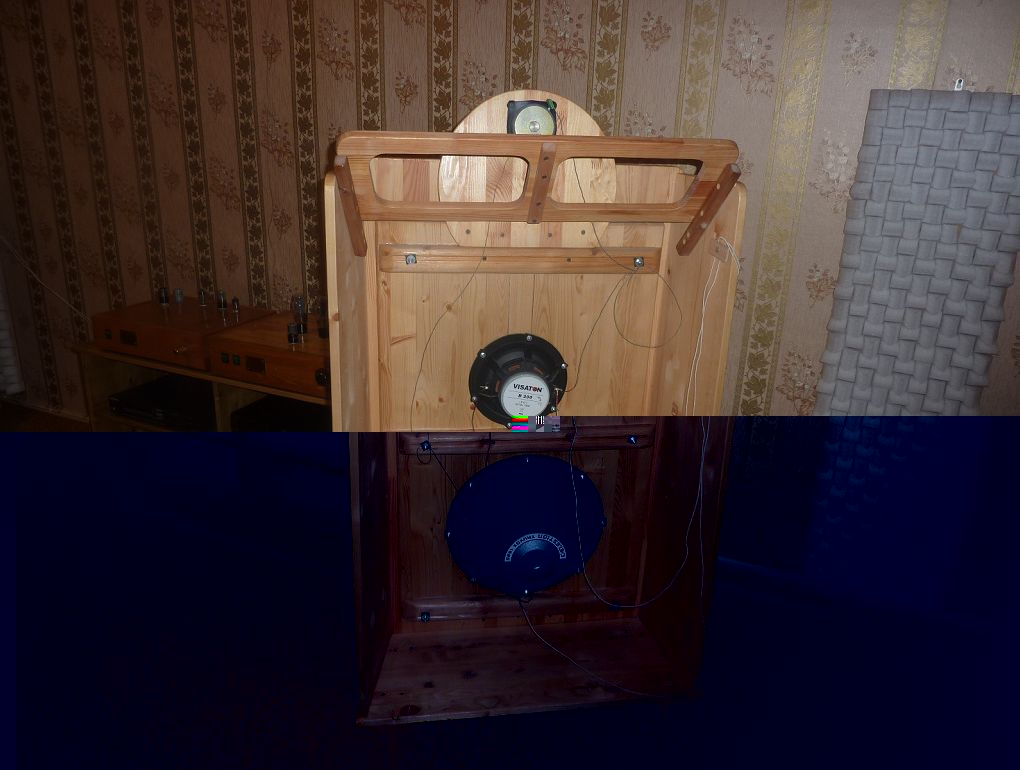

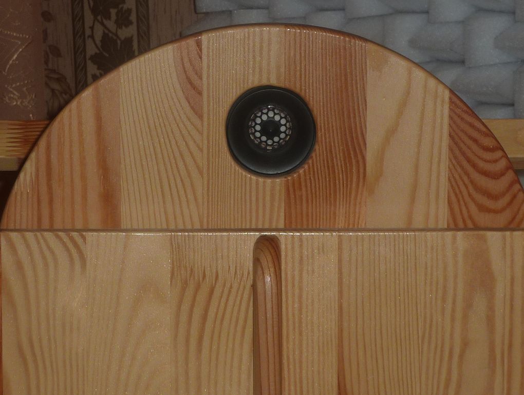

7. АУДИОСИСТЕМЫ, СОЗДАННЫЕ МНОЮ ДЛЯ АЛЕКСАНДРА КИРОВА . г. ТВЕРЬ ПРЕДСТАВЛЯЮ НА ОБОЗРЕНИЕ первую и основную систему , созданную по сбалансированной концепции в авторском исполнении и при относительно небольших финансовых затратах. Подробно всё напишу завтра , а пока ,как анонс - фотографии самой системы, акустических систем, предусилителя с корректором и оконечного 2-х каскадного усилителя на триодах прямого накала 6В4G/ Отдельно - КУХОННАЯ АУДИОСИСТЕМА , но чуть позже.

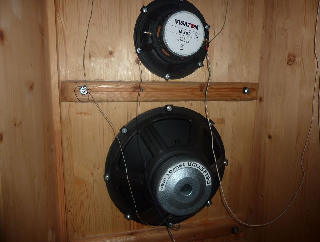

Размеры акустических систем , сделанных их сборных еловососновых щитов 20мм : 1200х700мм ( по основному щиту ) . Типы динамиков видны с фотографий ; соединение ШП Визатон с НЧ Селейшен (15") - последовательное . Общее сопротивление : 12ом. Сам В200 (9" ШП ) обеспечивает 96дб чувствительности и полосу до 18000гц ( -6дб) , причём без визера ( рупорка) , а одна из лучших Советских ВЧ- пищалок 6ГД13 , включённая через конденсатор 0,33мкф , расширяет эту полосу до 30000гц. Нижний край диапазона обеспечивается в районе 45-50гц при спаде не более 3дб. Вообще,надо отметить ,бас у этих систем отменен : ощущение реализма энергетики , реальных инструментов -таких ,как бас-бочка,к примеру - поражает . И Визатон и Селейшен (15") размещенны на отдельной отражательной фальшпанели ,толщиною 25мм -из сухой ели ,которая крепится к основному щиту через фетровые развязки -6 винтами.

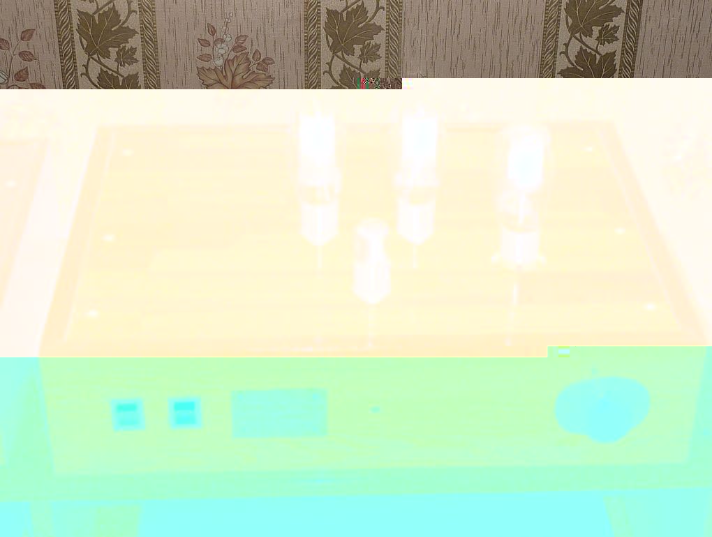

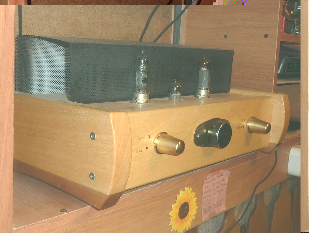

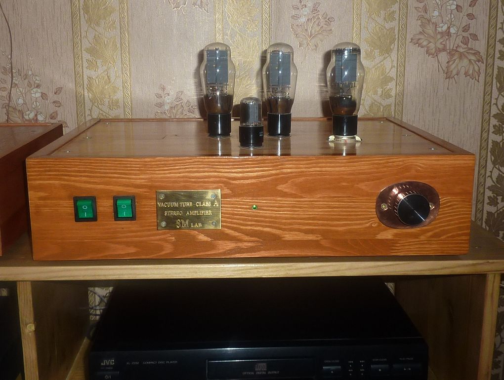

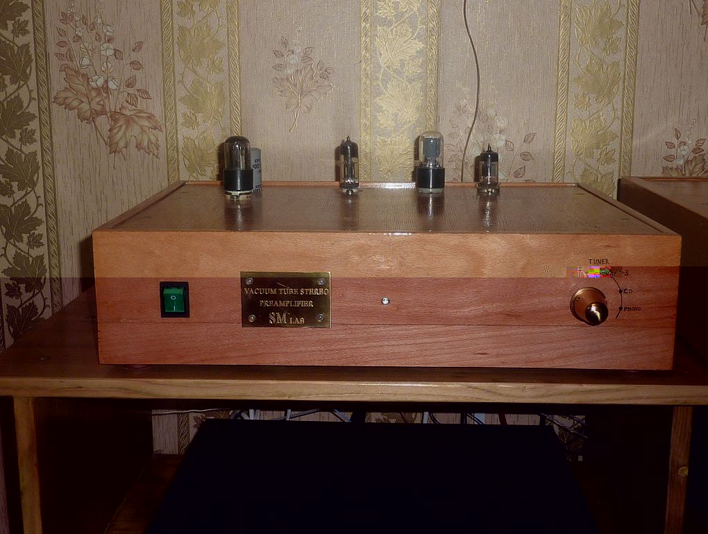

Фотографии усилителей в деревянных корпусах : предусилитель и оконечник - 2х 6 ватт.

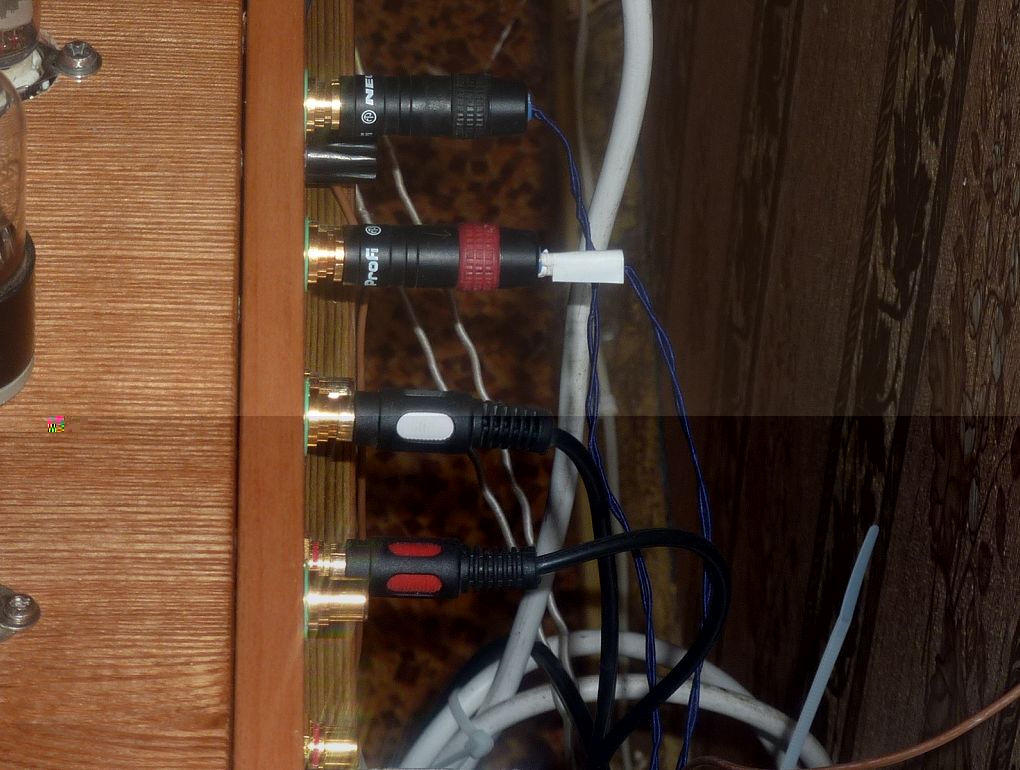

Особенностью усилителя мощности ,имеющего два каскада усиления -6SN7 Сильвания и 6В4G Sovtek применение ОППВ (однополупериодного ) выпрямителя на кенотроне 5Ц3С и силовом трансформаторе от лампового усилителя ПРИБОЙ . Лампы питаются высоким напряжением + 420в и при токе анода 60ма рассеивают на аноде порядка 20ватт . Применение ОППВ требует повышенной мощности силового трансформатора и трансформатор от Прибоя ,имея мощность 400ватт ,этому требованию соответствует.Применение ОППВ обеспечивает высокий критерий музыкальности , собранный бас и высокую ясность. Драйверные лампы имеют на анодах + 200в при токе 6ма. Соединяется усилитель с акустич. системами российским литцендратом 1000 х 0,05 мм. Очень сбалансированный ,ясный и точный в басе кабель. Предусилитель работает в режиме буфера и собран на лампе 6Н30П-ЕВ - одной из лучших ,что выпускается в России : музыкальна , точна в басе ( Rвн.= 880ом ) и очень разборчива в дикции.

Михаил, кто автор акустики?
Чем продиктованна такая конструкция выходников (о-образный сердечник)?

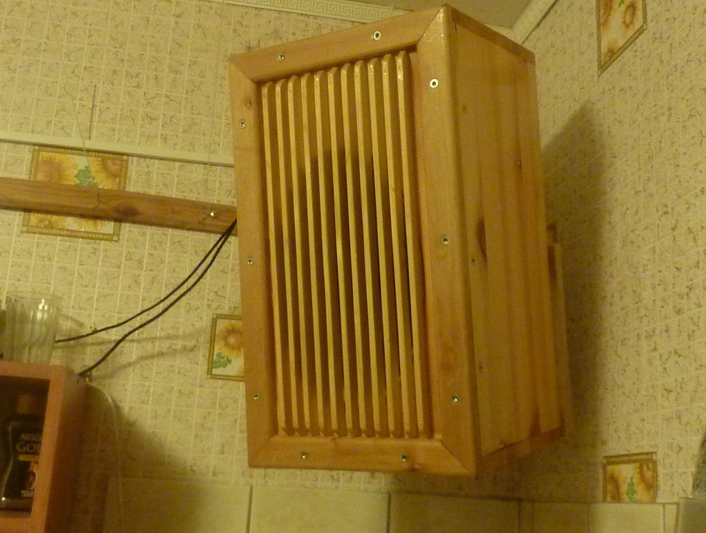

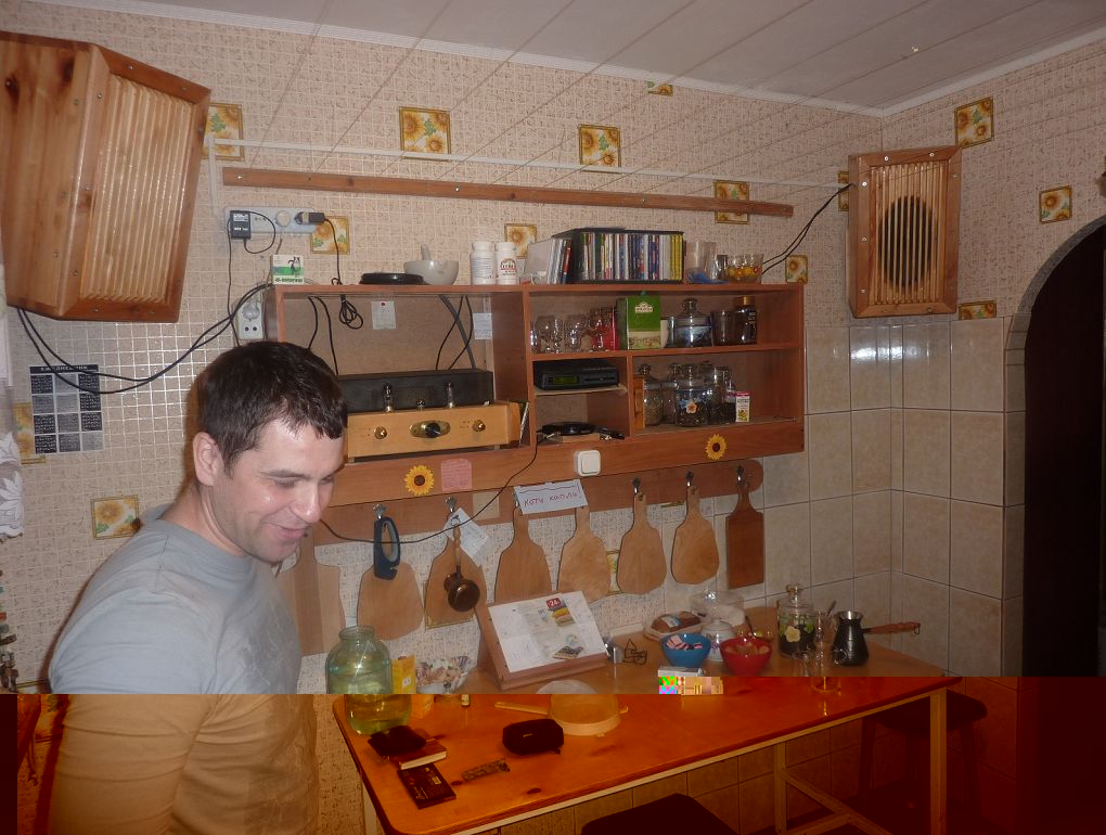

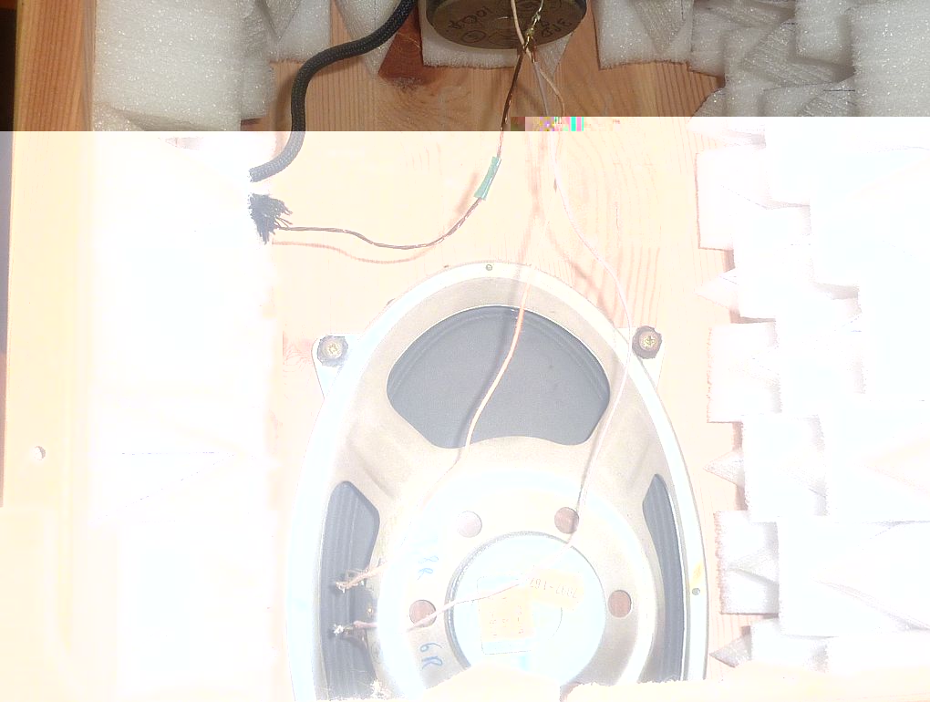

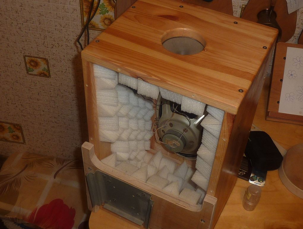

8.КУХОННАЯ АУДИОСИСТЕМА НА БАЗЕ ШП ГРЮНДИГ В ОЯ И ПЕНТОДНОМ УСИЛИТЕЛЕ НА 6П14П. фото САМОГО ХОЗЯИНА - Александра Кирова .
