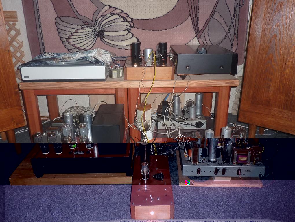

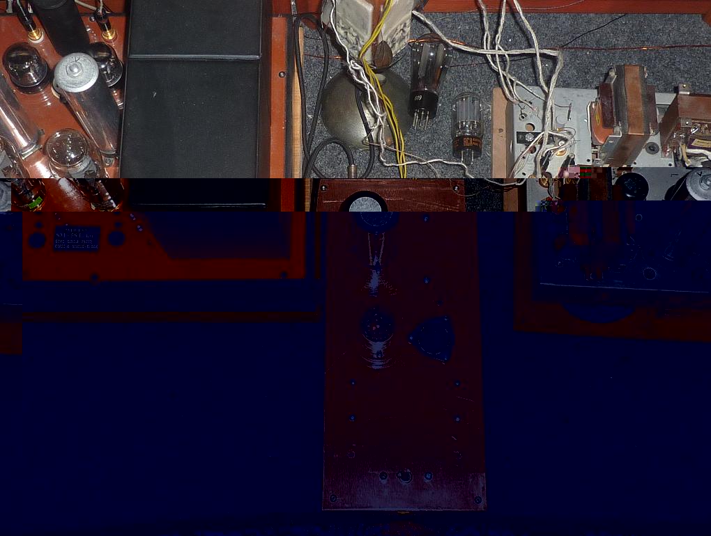

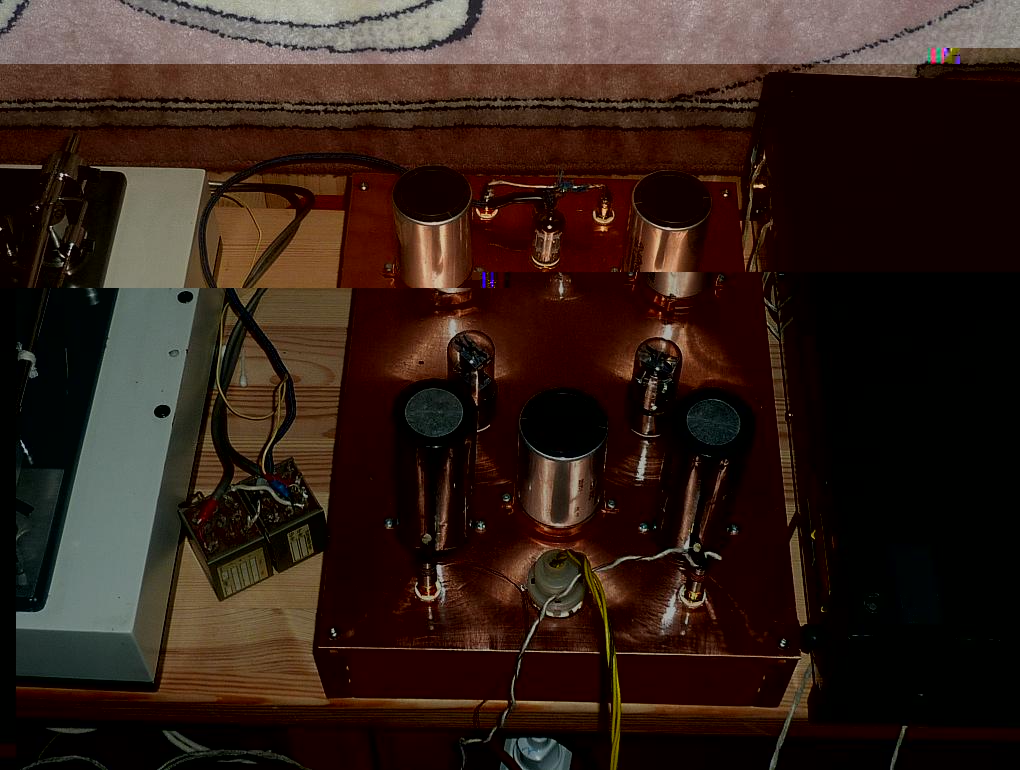

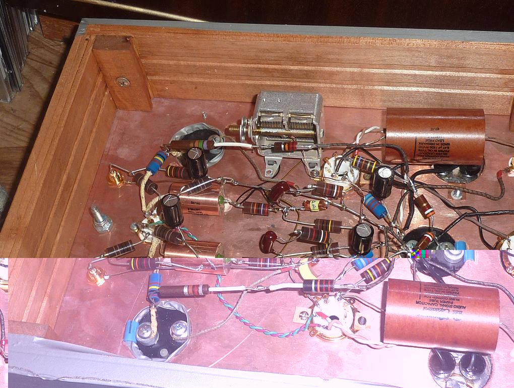

RC-КОРРЕКТОР НА ТРИОДАХ 12АХ7 И 6SN7 С ВЫНОСНЫМ БП. ( для аудиосистемы АЛЕКСЕЯ из г. РАМЕНСКОЕ).
Комментарий к файлу: RC-КОРРЕКТОР НА ТЕСТИРОВАНИИ В СОСТАВЕ РЕФЕРЕНСНОГО ТРАКТА МИХАИЛА SM/
Комментарий к файлу: ОСНОВНОЙ БЛОК КОРРЕКТОРА : В ПИТАНИИ : ЭЛЕКТРОЛИТЫ "ДЖЕНСЕН" И БУМ.МАСЛО "ОБЛИГАТО".
Комментарий к файлу: 3D -РЕЗОНАНСНЫЙ МОНТАЖ , ВЧ-КОРРЕКЦИЯ - ВОЗДУШНЫЕ КОНДЕНСАТОРЫ , ВЫСОКАЯ ЭЛ. БАЗА , КОРПУС : МЕДЬ,КЛЁН.
Комментарий к файлу: В ЦЕНТРЕ - БП КОРРЕКТОРА : ВОЗМОЖНОСТЬ ПРИМЕНЯТЬ РАЗНЫЕ ТИПЫ КЕНОТРОНОВ , ОППВ , бум.масло ОБЛИГАТО .

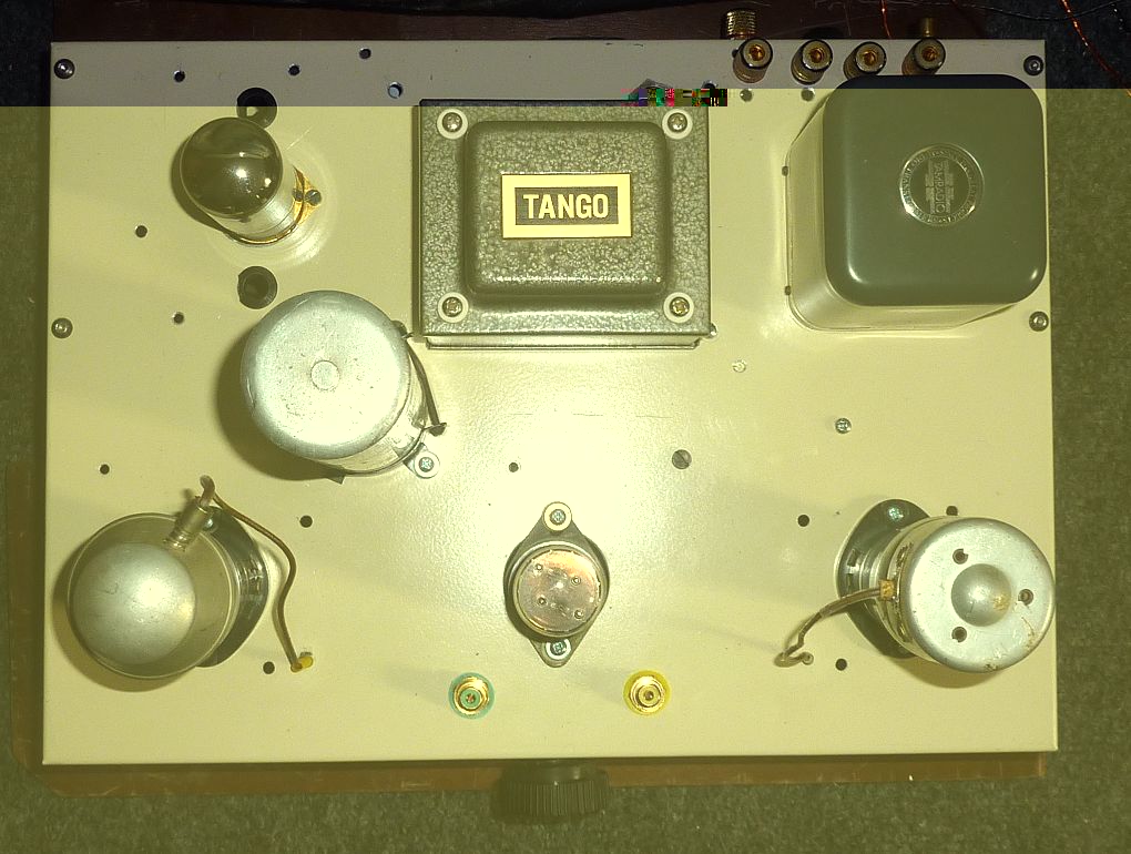

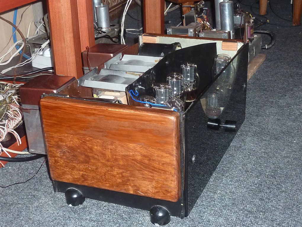

Усилитель на пентодах АL5 и 6SN7 , выходных трансформаторах Телефункен .
Блок питания : ДППВ на трансформаторе ТАНГО -225 и дросселях Тамура 4004. Конденсаторы : бумагомаслянные ( МБГВ) , Black Gate WKZ , FK и Сименс - электролиты.
Предназначение : работа в аудиосистеме с предусилителем в ШП -концепции АС .
Особенности: элементная база высшего уровня , триодный /пентодный режим выходного каскада : 3 ватта/8 ватт : полоса усиления : 25 гц- 25 000гц .
Создание: апрель 2011г.
Сам усилитель без стеклянной передней панели и колпаков для выходных трансформаторов.

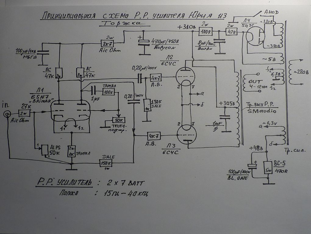

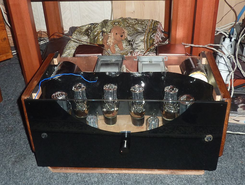

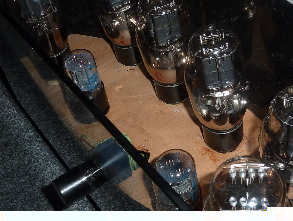

Модифицированный усилитель Юрия из г. Торжка на триодах прямого накала 6С4С , двухтактный , в классе А .
Предназначение : работа с предварительным усилителем с широкополосной концепцией АС на базе 4А32 ( модиф. Сергеевым из Иркутска) .
Особенности и параметры : двойное моно ,кенотронное питание , 2х 7 ватт , полоса : 10гц - 50000гц ( -2дб ) . Авторские выходные трансформаторы на сикор -железе . Основное шасси - сплошной дерев. срез 12мм из ели 1940 года.
Модификация : перевод с ламп 6V6 на триоды 6С4С . Май 2011г.

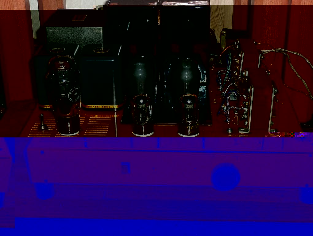

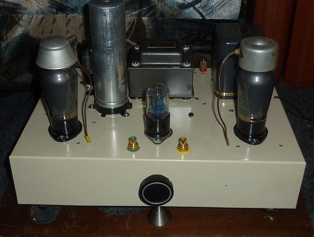

Усилитель S.E. на авторских трансформаторах сикор железе и лампах EL12spez.Телефункен и 6SN7 Brimar.
Назначение :2-х каскадный усилитель на выходных пентодах в триодном режиме - для работы с элитной ШП акустикой . Может работать в коротких и сбалансированных ( т.е. с предусилителем) аудиосистемах.
Особенности и параметры : алюминиевое фабричное шасси, БП - ТАНГО и ТАМУРА ( силовой транс-р и дроссель) ,раритетная и винтажная элементная база. Танталовые резисторы , 10 типов раритетных и винтажных типов монтажных проводов -гармонизация . Мощность : 2х2,5 ватта , полоса: 35- 17000гц ( -0,17дб).
Создание : июнь 2011год .

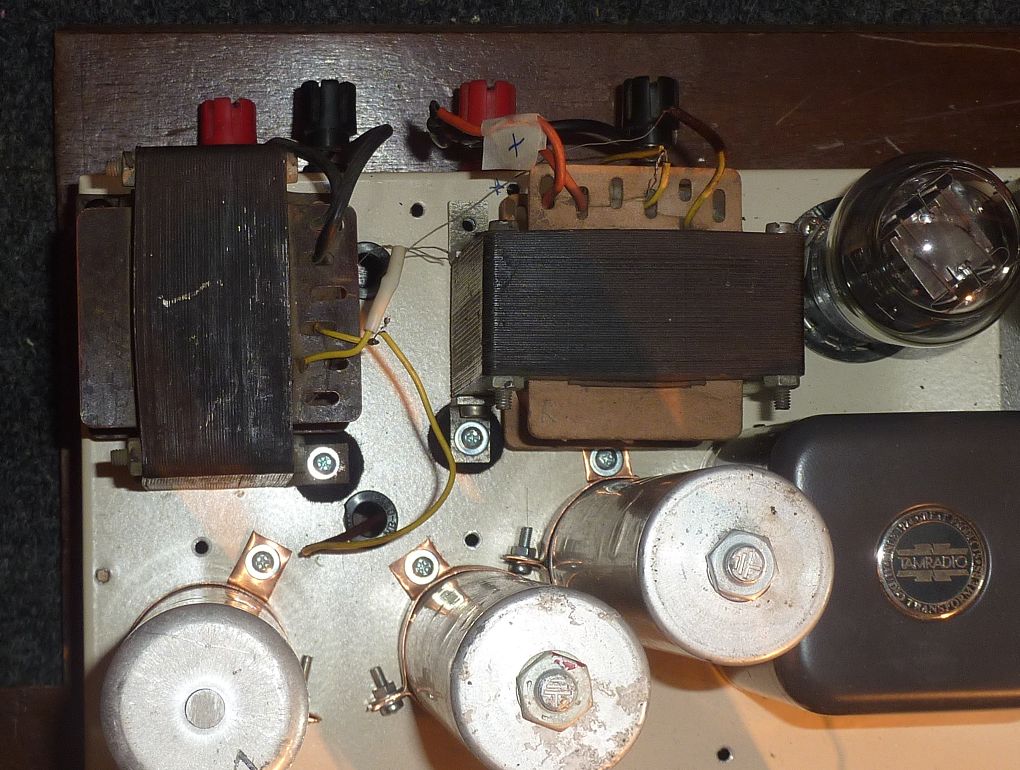

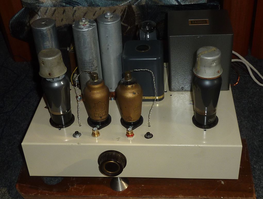

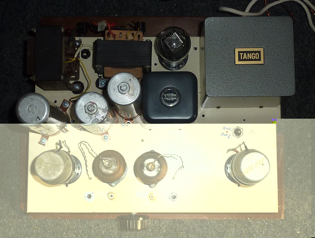

Усилитель на EL12 spez . и AF7 Телефункен . Итоговая версия усилителя ,имевшая в прототипе лампы 300В . (см. усилитель на 300В и АF7 на форуме "Проекты Саундапа".) А
Основные изменения : проходные конденсаторы Аудионот (медные) -вместо Дженсен. Выходные трансформаторы : Сименс 40-х ( 8см2) , полностью бумагомасл. питание ,т.е конденсаторы - Сименс ,Бошь - вместо Блек Гейтов после дросселя. Отмена всех танталовых резисторов и установка Рикен ОМ ,Сименс , Драловид . Перевод пентодов АF7 в триодный режим ( ЕL12 -тоже в триоде ) .
Параметры : БП - ОППВ. Кенотрон -AZ12 Телефункен. 2х 3,2ватта . 30 - 17000гц ( -2дб).
Назначение : второй штатный референс для работы с ШП -концепций АС. Возможна работа с рупорами в режиме биампинга или полного усиления.
Создание прототипа : декабрь 2010г.
Комментарий к файлу: Вторичная обмотка вых. тран-ов выполнена проводом d=1мм и англ. зажимы к АС от RS прижимают их (выводы) вместе с проводами к АС ,обеспечивая прямой контакт проводов.
