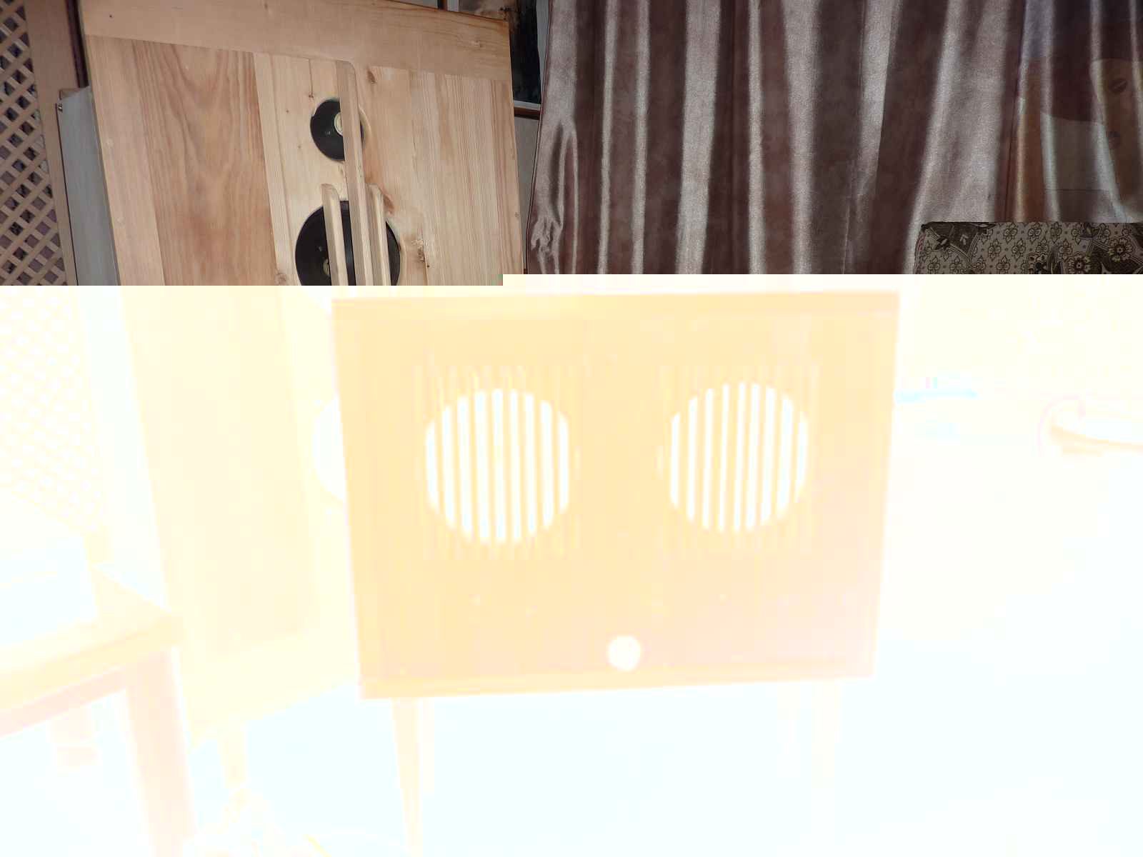

На днях буду отдвать его краснодеревщикам на приведение в товарный вид -фото за мною. К сведению - шасси самого усилителя и БП я намерен делать из музыкальных сортов дерева ,толщиною не более 12мм . Уже опробованно и доложу Вам -работает великолепно.
Если не трудно, расскажите о выборе дерева. Какие сорта посоветуете? Я, вообще-то, почитатель инертного фторопласта, но есть мысль попробовать сделать плату из деревяхи. Можно ли сделать её наборной, как щит? Заранее благодарен.
П.С. Желательно, чтобы деревяхи были не от музыкальных инструментов позапрошлого века.
Сегодня беседовал с мастером по дереву Петром ( Тверь) . Этот уровень мастеров , делающих дорогую мебель на заказ , предлагает использовать итальянскую фанеру и шпонирование деревянным срезом . Есть доступ и до краснодеревщиков экстра-класса . Эти, напротив , предлагают делать из старого дерева , без всякого шпонирования и далее - покрывать щеллачным лаком. Можем сделать и из современного , говорят . Для шасси самого усилителя можно, и думаю - проще и лучше для музыкальности - использовать фанеру , толщиной 8-10 мм или 12-16мм - дерево ели . Усилители , собранные на таких шасси - все звучали очень мелодично. Фальшпанель , где крепиться будут динамики ( ик) , будет только из сухой ели , которая крепится к передней стенке корпуса через фетровую развязку. Идеологически - стилизованная под эпоху 50-х , аудиоконсоль или аудиоагрегат - вещь сильная , ибо несёт ментальное напоминание о былом статусе нашей страны , когда практически в каждом доме был ламповый приёмник - с тем звуком, который у многих поколений - в подсознании.

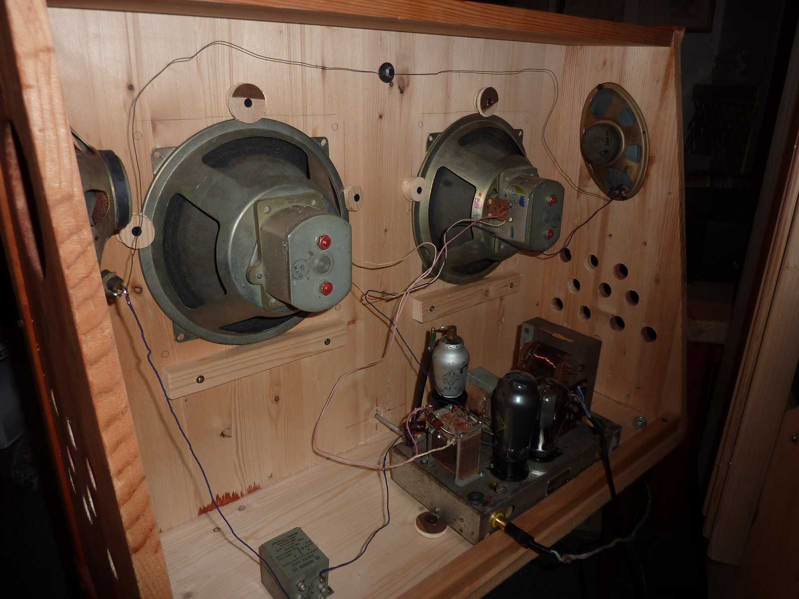

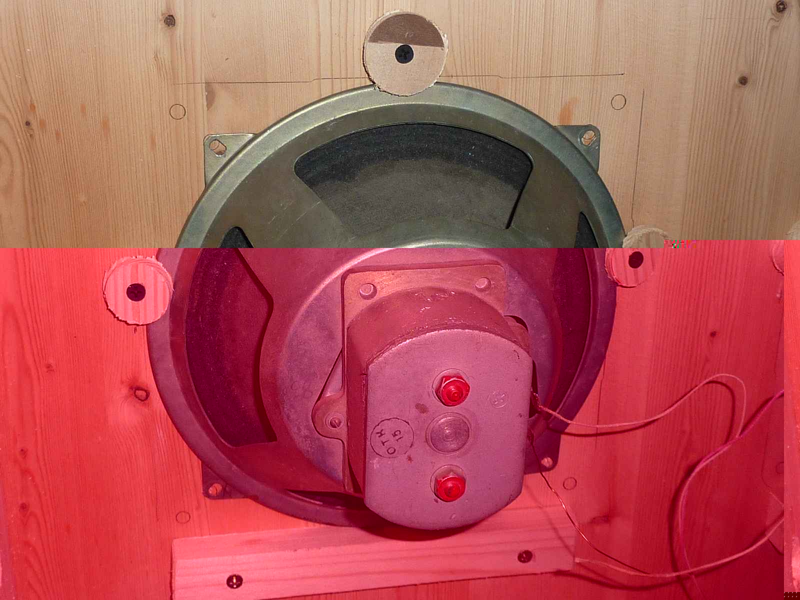

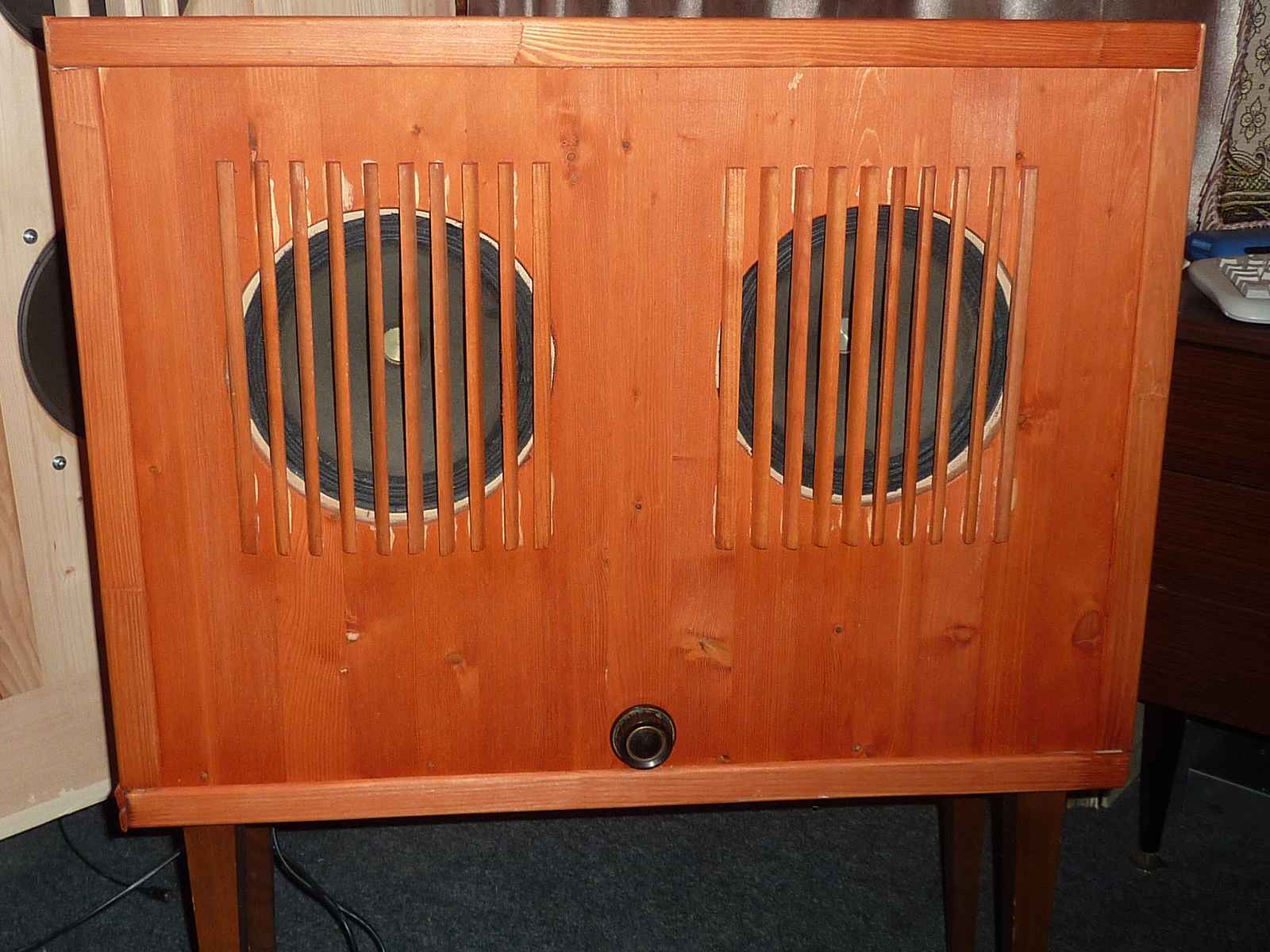

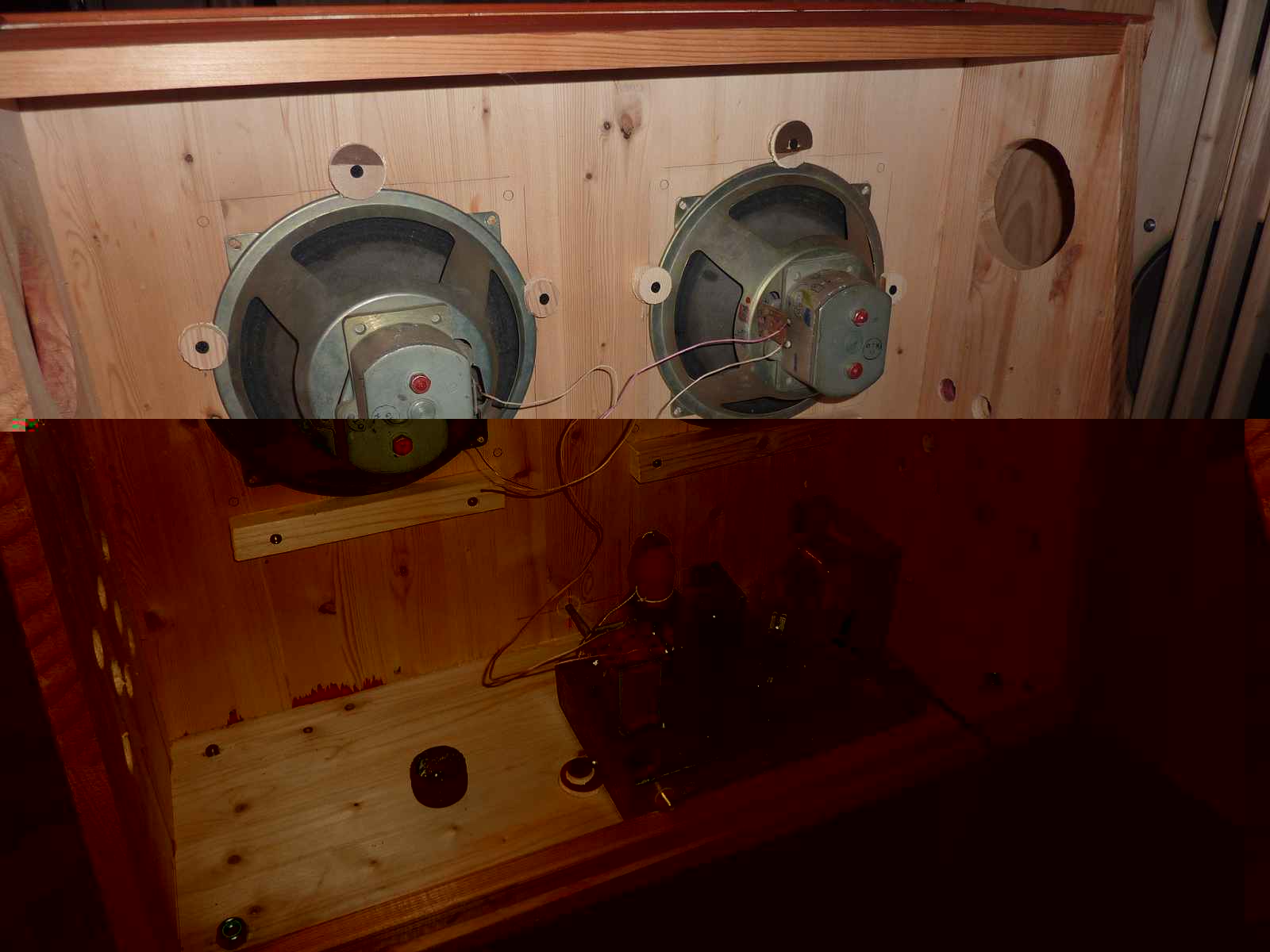

Национальный проект решил начать со своей семьи , где супруга Наталия , имея музыкальное образование , попросила меня собрать для дома и семьи что-то приличное - в плане способностей передавать музыкальное содержание записей . В основном это классическая музыка , Православные церковные песнопения , старообрядческое песнопения , избранное из джаза , детские песни , хоровое пение , записи Церковных колоколов. Нет , конечно ламповое устройство в семье имелось ( радиола VEF ) , но хотелось , как в песне : лучшее детям. :? Пока за основу кабинета был взят бывший кабинет ( корпус) акустического агрегата нашего известного крёстного , позарившегося на максимум эзотерического аудио от товарища из Васильков :) . Корпус был в своё время изготовлен мною собственноручно из сухой ели и рассчитан на два ШП-динамика + два -боковых для отражённого ВЧ. Хороший корпус ( 710 х 450 х 250 ), который я сделал за два дня ( ленив, к сожалению) имел все соединения только на шпунтах , козьи ножки , 55см - до центра динамиков и гармонизирующие отверстия по бокам. Пока вид слегка стрёмный , но за дело ещё возьмутся краснодеревщики и вид , я надеюсь,преобразится. Динамики поставил наши отечественные 50-х годов - 9" , на пауке с фетровым демпфированием и весьма оригинальной бумагой - с шерстью и вкраплениями опилок :shock: Один такой динамик тестировался в корпусе от приёмника Филипс и его можно послушать у Франца на ЮТУБЕ . Франц тогда был весьма удивлён , услышав звучание советского раритета от своего моноблока на 300В. Про усилитель поведую в следующем посте. :arrow:

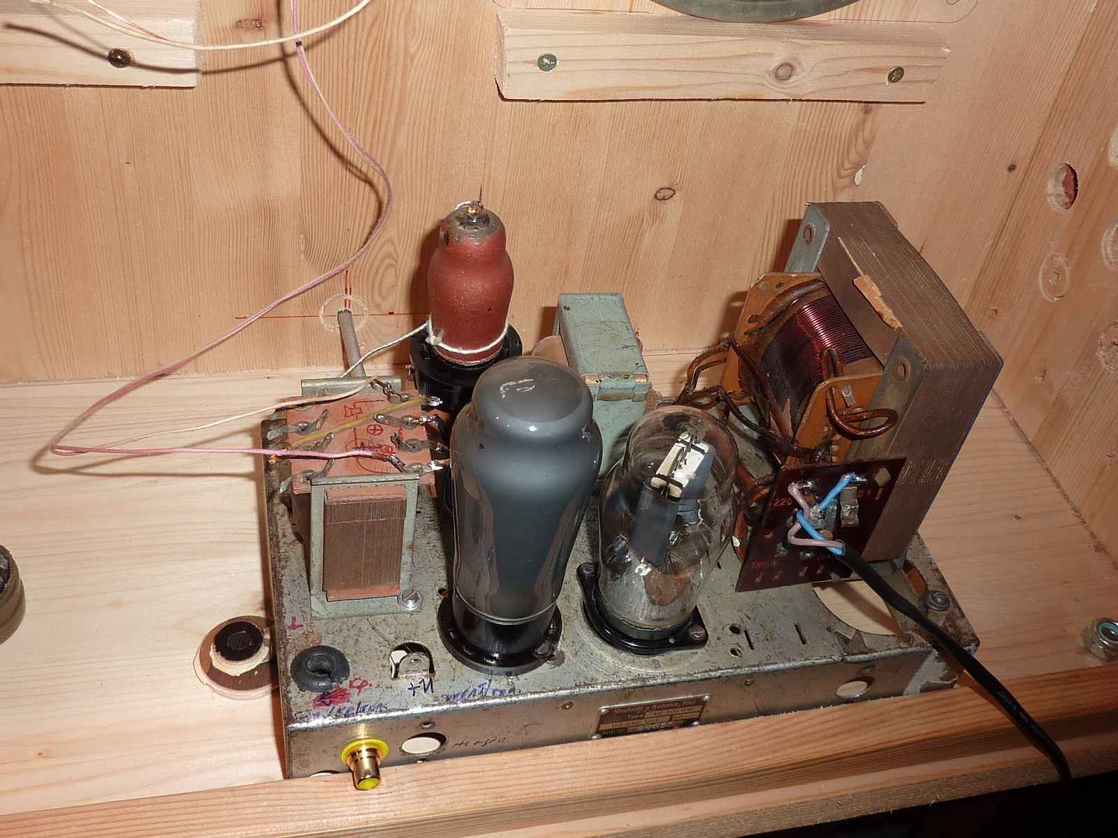

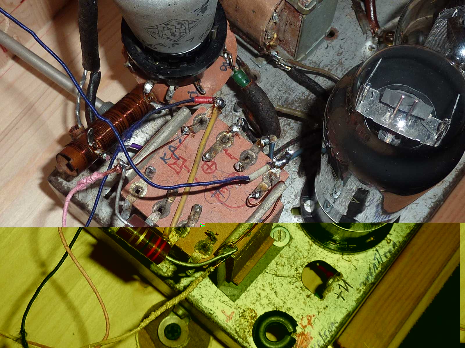

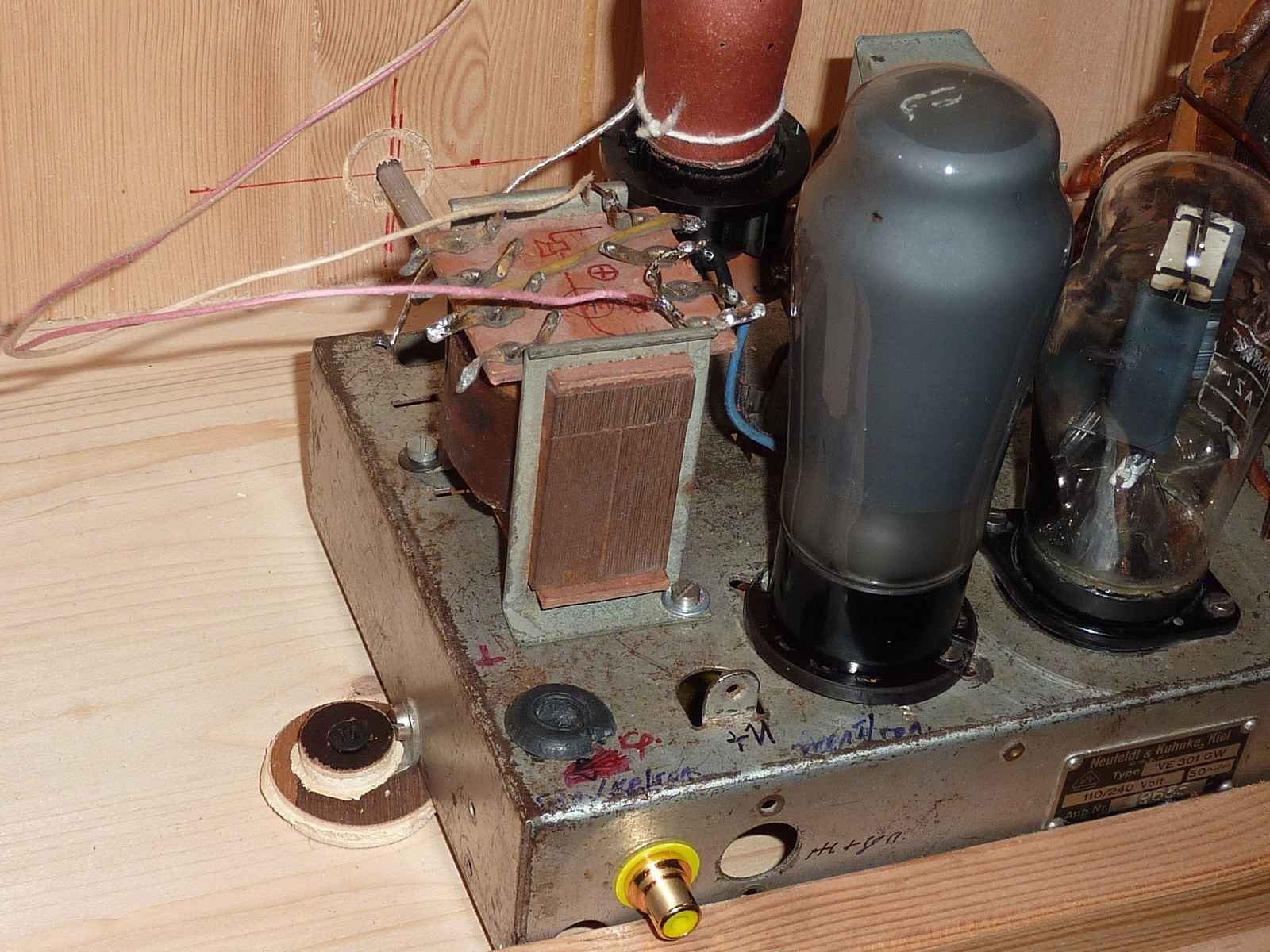

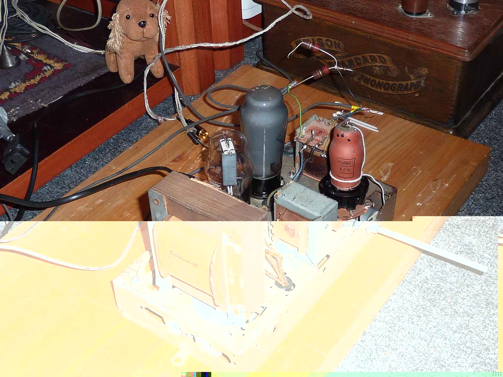

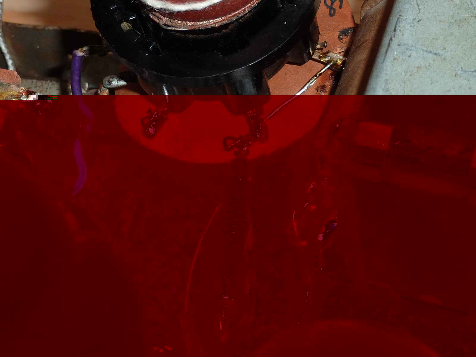

Усилитель был собран по концепции короткого аудио ( ПОКА) и являет собою двухкаскадное устройство : EF9 Филипс -в триоде и ECL11 ( пентодная часть - в пентоде с ОС с анода в сетку через RC -цепь). Усилитель был отлажен на основной моей аудиосистеме и явил весьма сбалансированное звучание , музыкальное ,но зажатое в плане передачи форте - что-то не давало ему раскрыться легко и непринужденно ; конечно ,в сравнении с триодным величием усей на прямонакалах и тут ещё предстоит поработать. Я помню какое впечатление произвёл этот акустический агрегат ,когда он был оснащён Штернами на подмагничивании (9" ) и усилителем на 2с4с , на Валерия Плигина из Твери - неподдельный шок и срочное изъятие на прослушку в свои апартаменты - после чего ящиков Валерий понаделал немерено ( см. отчёт о Валерии из Твери ). Пока такой вариант , а что будет далее - самому интересно. :arrow:
Комментарий к файлу: АМЕРИКАНСКИЙ ДОВОЕННЫЙ РЕЗИСТОР БЕЗ КРАСКИ - В АНОДЕ EF9 .

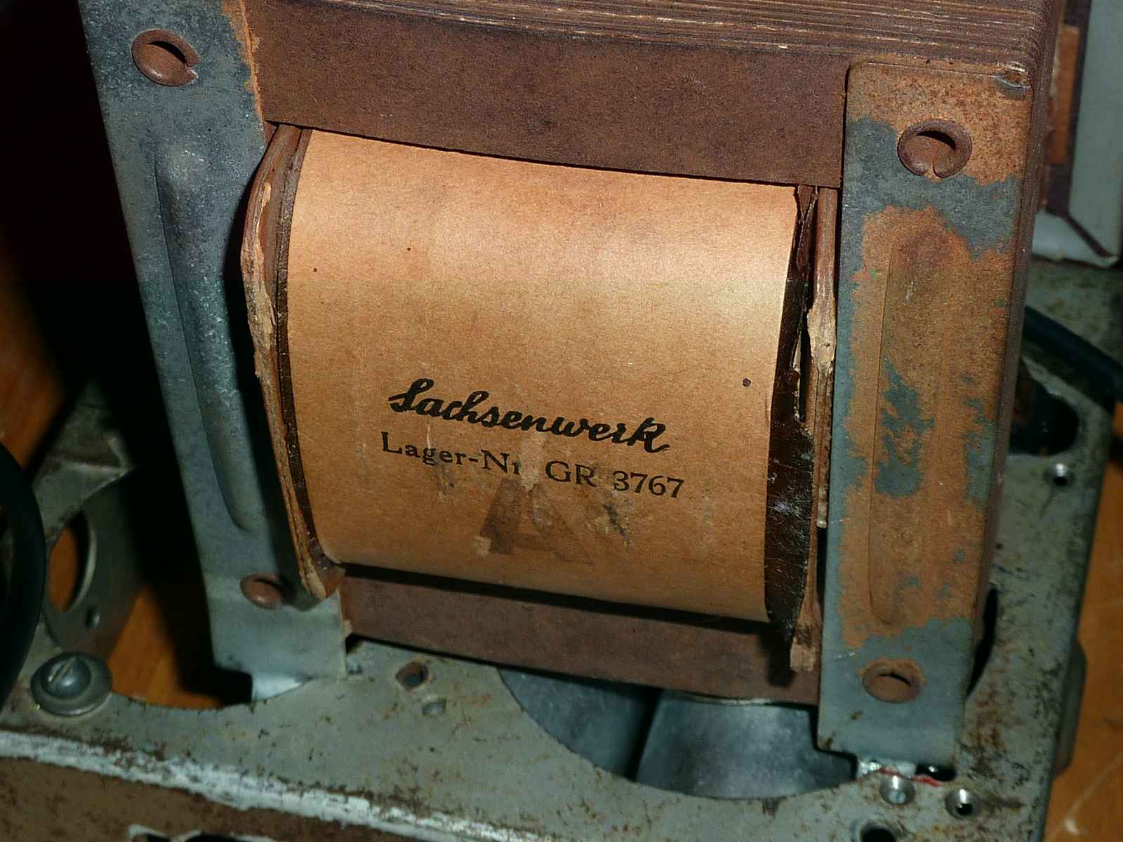

Комментарий к файлу: СТАРИННЫЙ ВЫХОДНОЙ ТРАНСФОРМАТОР 40-ГО ГОДА ОТ ПРИЁМНИКА ФИЛИПС : 4,5см2 .
УСИЛИТЕЛЬ АУДИОКОНСОЛИ НА ОТЛАДКЕ в составе основной референсной аудиосистемы Михаила SM// Продолжение следует ....

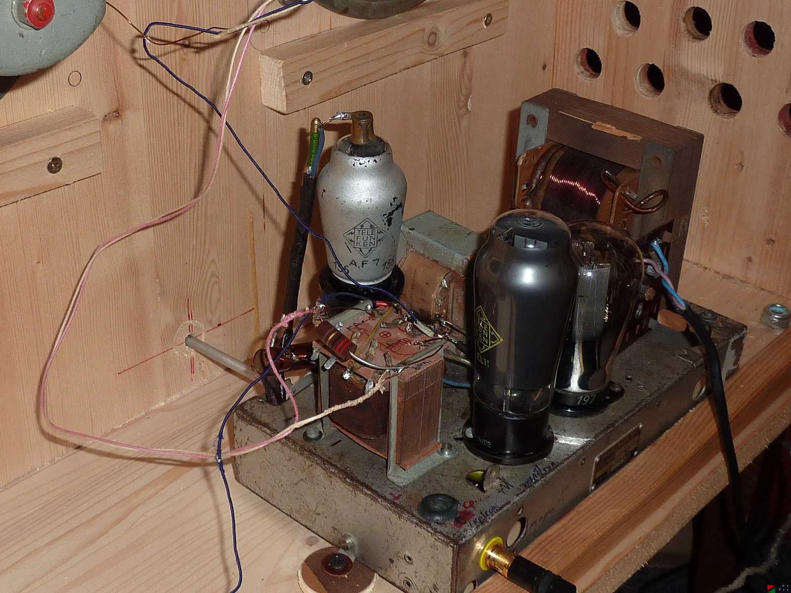

Продолжая тему о варианте аудиоконсоли , стало ясно , что она должна иметь оптимальные размеры ( не менее 710 мм х 450мм х 250 мм ) , с тенденцией уменьшения верхней глубины ящика. Сам ящик можно сделать универсальным -с точки зрения замены вариантов фальшпанелей - с одним динамиком или двумя . Аудиоконсоль обязательно должна стоять на ножках ,чтобы обеспечить оптимальную высоту динамиков от пола. Важно и создание эффекта окружённого звука ,который в нашем случае обеспечивается боковыми ШП 1ГД18 ,включенные последовательно и через конденсатор . В нашем случае - верхняя середина и сами ВЧ - не должны " бить " впрямую на слушателя , но в бок или под углом ,как это было в престижных приёмниках и студийных консолях ,которые выпускала Телефункен . ОТДЕЛЬНО ПО ФИНАЛЬНОМУ ВАРИАНТУ УСИЛИТЕЛЯ : :arrow: пришлось отказаться от EF9 ( варимю ) и поставить АF7 . И усиление в триоде - больше и звучание более гармоничное и глубокое . ЕСL11 заменил на EL11 - по интуитивным соображениям. EL11 работает в пентодном режиме в режиме квазитриода , когда с анода ЕL11 через RC -цепь ( 1м - 0,05мкф ) организуется ОС - в сетку той-же EL11. Для приведения нагрузки пентода к его оптимальному значению 7к ( 7000ом) , вторичная обмотка зашунтирована нужным резистором - танталовым резистором 22 ом. В ЦЕЛОМ : звучание аудиоконсоли получилось очень открытым ,ритмически точным , с хорошим и гармоничным мид-басом и ,подбирая слово - интимной передачей верхней середины и самих верхних частот. Сама середина - открытая и ясная. Конечно , нет той энергетики ,которую могут дать только динамики на подмагничивании , слегка не хватает прозрачности ,что я связываю с породой самих динамиков ( советские 50-х годов) . В идеале , если сигнал снимать непосредственно с ЦАПа СД или даже в штатном положении ( с микросхемным выходом), нужен ламповый буфер , что даст звучанию такие качества ,как НАПОЛНЕННОСТЬ и ОСОБАЯ ЭНЕРГИЧНОСТЬ звукоизвлечения и при этом - гармоничность восприятия в целом.

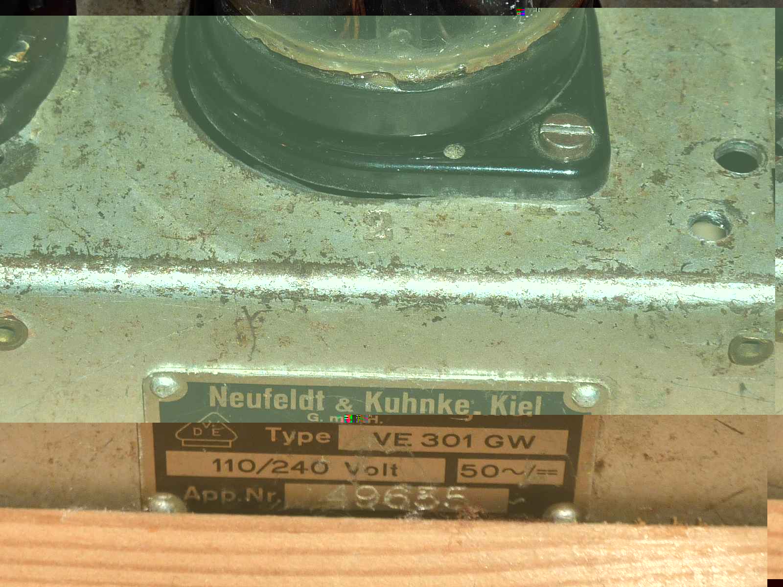

ЗАКЛЮЧИТЕЛЬНАЯ ЧАСТЬ по ОПЫТНОЙ АУДИОКОНСОЛИ - РАЗБИРАТЕЛЬСТВО С ВЫХОДНЫМИ ТРАНСФОРМАТОРАМИ . После сравнения усилителя на EL6 и трансформаторах Телефункен ( см. АУДИОГАЛЕРЕЮ SM ) , который работает в триодном режиме ( 1,2 вт ) с усилителем аудиоконсоли на EL11 в пентодном режиме ,стало ясно - пентодный режим сильнейшим образом проигрывает в самом главном - гармоничности и благозвучности . Усилителю на EL11 ( в пентоде) даже с очень гармоничным ламповым буфером на EF14 явно не хватало плавности , объёма и глубины звукоусиления и это при том,что выходной трансформатор стоял довоенный Филипс с сечением железа 4,5см и межобмоточной ёмкостью всего 85 пф. Не долго думая , перевёл EL11 в триодный режим и случилось то,чего так не хватало - звук обрёл мистическую глубину, шарм ,всё то , чего не хватало -одним мановением стало в самый раз , но одно смущало - тихо . Мощность ,которую выдавал пентод EL11 -уже в триоде ,на нагрузке 11к составляла всего 0,25 вт . Сколько думаете в пентоде - уже при нормированных 7к и полном питании ( = +255в - на аноде) -удалось снять всего 1,18 вт на 1 кгц :shock: . А где обещанные 4 ватта :?: Вот тут и начинается самое интересное : :arrow: достал 3 типа советских выходных трансформаторов ( ТВЗ1-2 : акт= 220ом ,Nтр= 23 . ТВЗ1-9 : акт.= 275ом ,Nтр= 38 . и ТВЗ 1- 3Ш : акт.=420ом ,Nтр= 30 ) и сравнил с раритетным подопытным ФИЛИПС : акт.= 825 ом ,Nтр.= 38 . ОСОБАЯ ИНТРИГА - СРАВНЕНИЕ НАШЕГО ТВЗ 1- 9 И ФИЛИПС ,имеющего одинаковые Nтр. и только две секции . Особенно насторожило , в хорошем смысле, что советский трансик с сечением железа 3,8см имеет межобмоточную ёмкость -всего 65 пф. СРАВНЕНИЯ МЕНЯ ВВЕРГЛИ В ШОК и я смогу продолжить только завтра. :(
