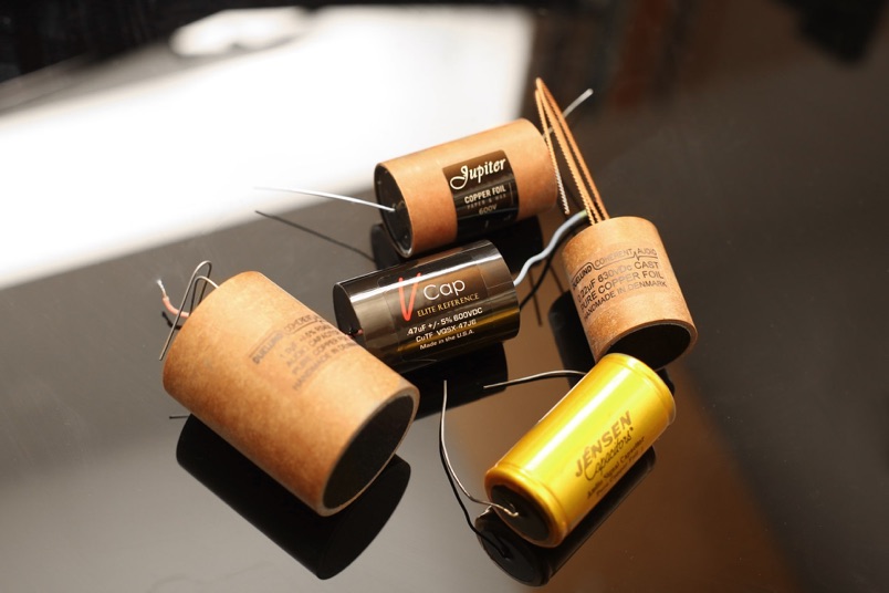

Сигнальные конденсаторы .
1. JENSEN pure cooper foil 1mf [ 630v ( в медном стакане и с жидким маслом ) -самые дорогие среди медных . Надежные , как танк .
D ( 100 гц= 0,004 . 1 кгц = 0,004 . 10кгц = 0,012 . 100 кгц= 0,112 ) . Одни из самых совершенных , живые тембры , скорость , ровная верхняя середина , типичные для меди ВЧ (на вечернем закате ) , тарелки , конечно, не разлятся , как на силверах , но ровные и приятные .
2. AUDIONOTE 0. 33мкф х 630в . Силвер фольга , диэлектрик - не бумага , майлар .
D ( 100 гц = 0,001 . 1кгц = 0,004 . 10кгц = 0,014 . 100 кгц = 0,075 ) По потерям , лидер . Низкая надежность - выдерживают не более 300 в постоянки , часто уходят в КЗ .
По звуку - если знать, как интегрировать в усилитель (с чем ) , то абсолютный , имхо, лидер . Отличительная черта - плавная и одновременно -энергичная подача , с феноменальной проработкой всего диапазона , тарелки летают , барабаны бьют ... . Но дорого . :D
