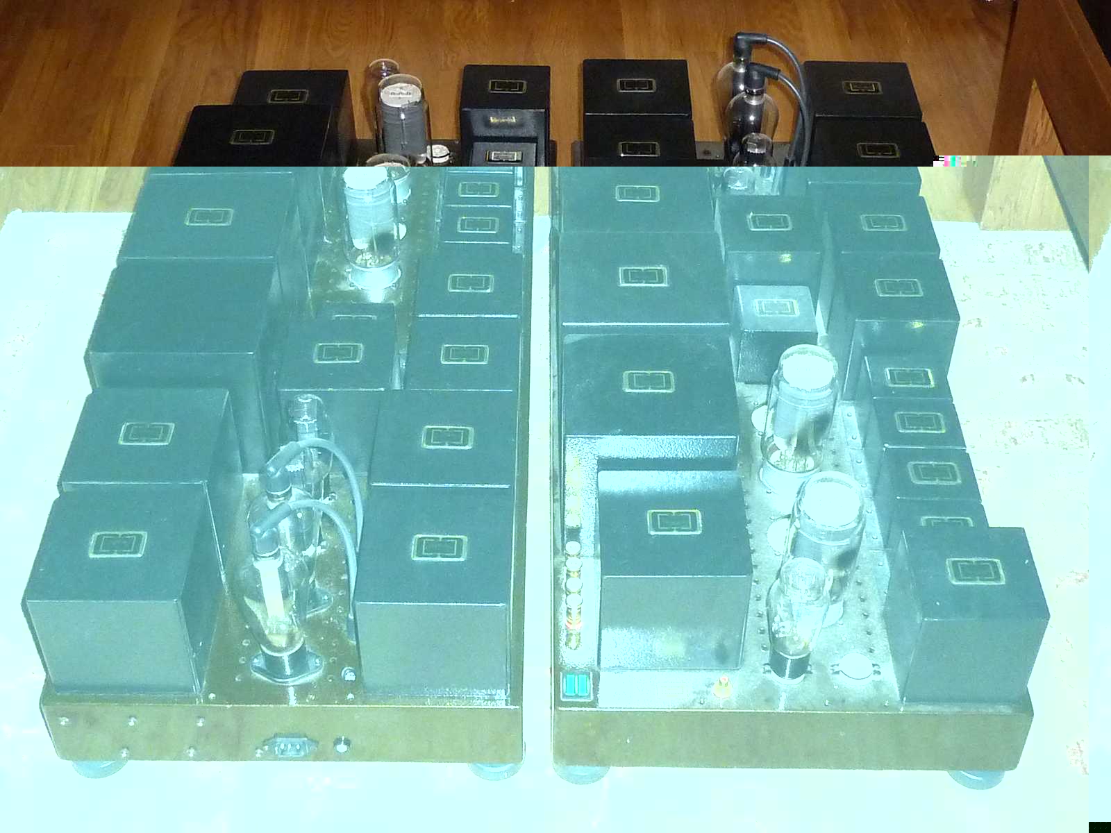

Авторская полная реконструкция моноблоков на мощных триодах ГМ70 и одноанодной 6В4G : мощная концепция БП , три трансформаторных каскада , драйвер - ГМ70 , трансформаторы и дроссели - Бартолуччи ( Италия) .

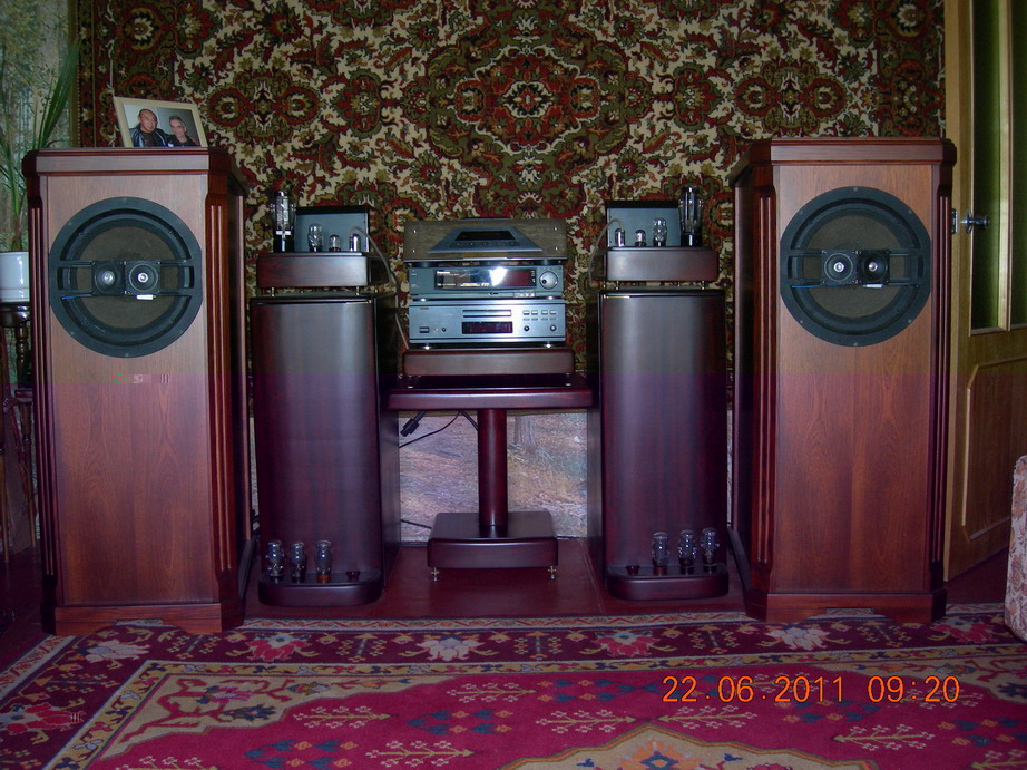

Главное : 3 ватта пентодных в триоде с конденсаторным драйвером выносит 4ватта однотакта прямонакала и тоже с конденсаторным драйвером ,если оценивать энергетику и динамику ;
Давайте посчитаем разницу в громкости между 3-мя и 4-мя Вт мощности:
= sqrt 4/3 = 1,15, т.е. 1dB, как раз уровень заметности :).
в идеале для прямонакала нужен трансформаторный драйвер. Два каскада - от выхода ЦАПа до выходного S.E. трансформатора - однозначно -мало .
Если подключаться к выходу СД или ДАКа ; нужен ламповый буфер с высокой амплитудой на выходе ( не менее 6в )И ВЫСОКОЙ ПЕРЕГРУЗОЧНОЙ СПОСОБНОСТЬЮ и вот тогда начинаются чудеса : появляется насыщенность , драйв ,атака , могу распинаться и далее ,но видимо сложившиеся согласование каскадов очень благоприятно влияет на финальный результат. Такой эффект испытал в своей системе ,к примеру , Александр Лагутик из Витебска ,который подключил к своему однотакту (2 каскада) мой буфер на 5687 и трансформаторах Бодрик Патрол. (1 : 1 ).
Трансформаторный драйвер не оставляет никаких шансов никаким другим (с конденсатором или без) поскольку они резистивные. В моем усилителе 3 каскада усиления на прямонакалах и 3 трансформатора, не считая входной-регулятор.

Tommy. Рад ,что Вы поделились своими наблюдениями и показали фото своей аудиосистемы. Если хотите , расскажите о своей системе и особенно её концепции . Усилители впечатляют . :)
По поводу сравнения 3-х ваттного S.E. усилителя на ЕL12 (в триоде ) и 4-х ваттного S.E.-на 6В4G ВЫЯВИЛИСЬ интересные закономерности. Вкратце:
1. Триод прямого накала более линеен ,чем пентод в триоде ; часто в 5-10раз. К примеру ,300В на 1 ватте и оптим. нагрузке имеет 0,1 % гармоник , а пентод - ЕL156 - 0,5 % .
2. Для выведения триода прямого накала на 4 ватта - нужна амплитуда не менее 35-45в от драйверного каскада , а пентоду - не более 12в.
3. Музыкальность EL12 Телефункен (к примеру) и американских 6В4G Ратион ( у меня) - в пользу немцев ,особенно в передачи изменчивости самой музыки . Американцы более прямолинейны .
В итоге субъективно выигрышнее звучит версия выходного каскада на ЕL12 : динамичнее , эмоциональнее и душевнее. Это отметил и Мурат Алтуев , когда был у меня проездом в гостях.
Спасибо :) Михаил SM, более подробное описание здесь http://audioportal.su/showthread.php?t=36691
Если что упустил, спрашивайте...
Психоакустика - дело тёмное ;). Я не склонен думать, что звучание определяется только количеством, спектром гармоник и наличием искажений пругих типов. Уровень 2-й гармоники до 1-2% вообще незаметен. Есть более сложные вещи связанные с микродинамикой, поведением уся при резком изменении сигнала, связанное с распознаванием муз. образа/инструмента и мн. др. чего мы еще и не знаем.
1. Он может быть еще более линеен, если не сильно отбирать ток и использовать пониженную напругу накала
2. Амплитуда не имеет значения, возможно, значение имеет скорость нарастания этой амплитуды, да и то, как погазывает практика - не факт (см. п.1)
3. Хорошие лампочки, при правильной реализации дают шикарный звук, но "ватов нифатает" для нормальных АС с чутьем 94-97дБ. Посему, в основном отыгрывают хорошо джазоподобную музыку, камерные составы. Мощные же прямонакалы в кл.А (опять же, если правильно приготовлены) погут уже порадовать и любителей рока. Спросите у поклонников ГМ-70, да наверняка Вы и сами знаете.

Посмотрел проект ув. Владимира ( Тоmmy) на аудиопортале. Откровенно порадовался за человека и его друзей , которые часто выступают с реальной помощью и опорой ,и тогда рождаются настоящие аудиопроекты. Моё почтение. Концепция усилителя - 3-х каскадная ,с так называемым двойным драйвером и это очень правильно ,так как можно достичь хорошего согласования и режимов . Я тоже придерживаюсь такой концепции ,что и было реализованно в моноблоках на ГМ70 . Тоже только трансформаторные связи и земление катодов на землю , кенотронное смещение всех ламп. Создание таких усилителей ,как у Тоmmу , очень непростое дело ,скажу Вам . Усилитель начинает рождаться в голове ( это я про себя -у других не знаю) и постепенно начинает вырисовываться понимание того,что хочется создать. Иногда даже ночью мозг вдруг начинает крутить разные комбинации схем и режимов , ну думаю -не спится машинке ... :? так может родиться уже намерение и пошло ,поехало. У Всех по разному.
Задам несколько вопросов , по порядку ,так как они могут быть очень полезны нашим пользователям :
1. Полоса усилителей : 4 -60000гц . Полоса драйверов - несколько сотен кгц. Это полоса драйверных трансформаторов ? Поэтому авторская работа ? Ведь иначе можно было поставить одну из драйверных Тамур , к примеру.
2. Для Вас - в чём основное кредо проекта ? Какие требования к музыкальности и как Вы её для себя понимаете ?
3. Если я правильно понял ( не понял) ,то сигнал подаётся с выхода ЦАПа СД -ДЕНОН сразу на аттенюатор входов моноблоков или после ЦАПа присутствуют ОУ ?
4. Как производилась настройка НЧ-регистра Вашей системы ?
5. Почему выбрана нагрузка 12к ( при Rвн. = 1к1 ) и что было бы со звуком (басом) , если бы она (нагрузка) упала или составила - 2,5-3к ? ( важно для одного практического прецидента - можно просто смоделировать ).
С уважением , Михаил SM.

Очень приятно услышать от такого серьезного специалиста как Вы такую высокую оценку моей работы, спасибо! Смотрю на Ваш апгрейд http://audioportal.su/showpost.php?p=59 ... stcount=85 и облизываюсь! Вот это сила! :)
В Вашем случае сакумовский подход...
Ну, наверное, не совсем сакумовский ;). У него за трансформаторами и ламп не видно :), я же ставлю только по необходимости, хоть и уличить меня в каком-либо неприятии к трансам весьма нелегко :)
Михаил SM, S.Bankovskiy,
Я ведь тоже делал усилители на ГМ-70, и не один... Всем хороша лампочка (хоть и не хватает ей утонченности в звучании) но есть серьезная проблема - накал, а точнее его выпрямитель. Мне думается, что надо минимум 4 дрося по 3А на каждый выпрямитель. Без них свистит это всё вместе с диодами и в воздух и в сеть очень сильно и это одна из самых серьезных проблем с этой лампой. Наверное, второй парой лучше были бы резисторы, но при токах 3А печки будут еще те! :shock:
Михаил SM, если Вы не против давайте перенесем наше обсуждение на АудиоПортал, и я там отвечу на все вопросы по Сёгуну (на остальные темы можно поговорить и здесь), ведь там уже есть ветка, заводить вторую...
