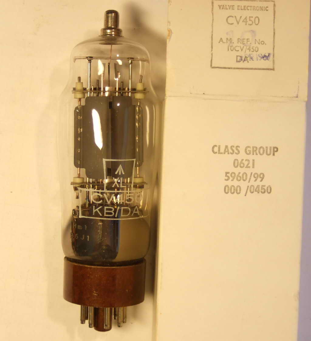

Есть ещё пока вот такие пентоды на Ибэе и недорогие! С небольшими изменениями схемы могут заменять ЕЛ34,КТ66 итд.По звучанию ОЧ хороши.
