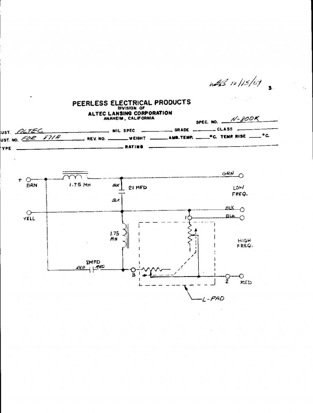

Сергей, у тебя с крутилкой кроссы?
 Заголовок сообщения: Re: Свалка истории
СообщениеДобавлено: 09 янв 2011, 12:40
С "крутилкой"
СообщениеДобавлено: 09 янв 2011, 12:48
оно называитца L-pad :ugeek: чо тока ф звук не пихают :lol:
СообщениеДобавлено: 09 янв 2011, 12:56
Да и не говори. L-pad говоришь....? Мудрёно!
Точно! Чего только не пихают. Дураки!
СообщениеДобавлено: 09 янв 2011, 12:58
вовсе не дураки :x применение этого решения было обусловлено многими факторами :geek:
Интересно! А какими?
