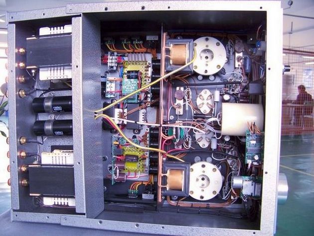

Вот фото внутренностей одного из LM ,а по переделкам ждем комментарий специалиста .

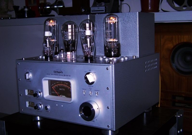

Вот красавец от Line Magnetic...

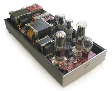

Вес одного моноблока Аудионот на сдвоенных 845 триодах - тоже порядка 55 кг . Всего в Анкори моноблоке , развивающем чистых 45 ватт в классе А , три каскада , где все каскады запитаны от своего кенотронного выпрямителя и даже фиксированное смещение 845-х (- 190в) -тоже имеет кенотронное питание на 6Х5.
Драйверный каскад Анкори выполнен на 300В и с трансформаторным согласованием - 1 :1 .
Подводящая проводка - силвер литц. AN-V - 3 пары , балансный вход и входной балансный трансформатор.
Так вот , это реально , если поискать , можно купить в районе до 1 млн. рублей.
Теперь по Line Magnetic LM-219 IA.
Без дросселей (в Анкори их три на канал) в Line Magnetic LM-219 IA имеем два трансформатора на канал - один выходной и силовой. В Анкори на канал 4 трансформатора - два силовых и два звуковых .
Кенотронов что то не заметил.
Драйверный каскад - скорее с дроссельной нагрузкой , небольшие такие трансики и конденсаторные связи - по два на канал , понятно , что судя по размерам , не бумагомаслянные -скорее полипропиленовые .
Входной каскад работает в пентодном режиме и возможно даже с генератором тока или стабилизатором -на 12АХ7 или альтернативно -усиливает 12АХ7 -скорее всего СРПП , а пентод что то стабилизирует ... .
Детали .
Детали уровня Сансуя PRO- 845 - элитной аудиобазы не просматривается - индастриал конденсаторы -Ничигон и Нипон ... .Понятно , что БП с кремниевым выпрямлением НА ВСЕХ УРОВНЯХ запитки всех каскадов и без удобряющих бумагомаслянных кондюков , даст предсказуемый характер звука -кондово-ударно -роковый . Про классику и джаз с вокалом , думаю, можно забыть , так как эти жанры без кеноторонных выпрямителей как-то стервозят ...
Что понравилось . Внешний вид , особенно передняя панель - достойно , информативно.
Реально , цена зверски завышенная , а схемотехника имеет серьёзные завороты -в угоду массового увлечения мировым сообществом музыкой известного содержания.
Как минимум , требуется серьёзная уже практическая экспертиза -на предмет музыкальности хотя бы тех же выходных трансформаторов , но и проффи могут этот полуфабрикат , как говорится, переформатировать .
К примеру - 300В - в отставку (всё ровно - фигня новодельная) , вместо них ( на их место т.е.) - пару мощных высоковольтных кенотронов 5R4WGB - под единый ДППВ БП . Или менять силовые трансформаторы , чтобы не было компромиссов.
12АХ 7 остаются в первом каскаде усиления - допустим тот же СРПП , а второй - на место пентодов поставить драйверные английские КТ61 - с той же анодной нагрузкой .
Конденсаторы в переходах - медные Дженсен , электролиты - Керафайн , Блекгейт .
Резисторы - танталовые , AMRG .
нУ ХОТЬ ЧТО ТО похожее на Анкори . :)
