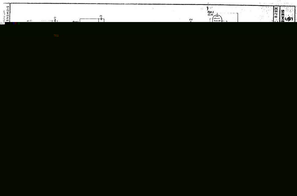

Михаил,скину в этой ветке схему Klangfilm 408
 Заголовок сообщения: Re: Рабочий опыт апгрейдирования от Михаила SM .
СообщениеДобавлено: 15 фев 2011, 13:17
По просьбе Александра привожу алгоритм возможной доработки Клангфилм 408а . Схема типовая и дающая хорошие результаты. Идея простая : отключить первый каскад на EF40 и подключить 2-ой каскад ( 2-ой слева) на есс83 через антизвон 1к ( R31- 100к заменить на 1к или - без антизвона вообще ,но если сохранится гармоничность ) - к среднему выводу переменного резистора R3 , отцепив от него ,предварительно, подводящий провод . Цепь антизвона ef40 и сливного резистора 1м ( на землю) - должна быть при этом сохранена . Цепи,подходящие слева -к R3 , ТОЖЕ надо от этого же R3 отключить. Вход резистора R3 ( перем. 1мом )- верхний по схеме - подключаем к входному гнезду IN , к которому и подключим впоследствии наш буфер на Е182СС. Это основная директива , которая переведёт кинотеатральный конец в режим стандартного усилителя мощности . 100К (R3) - САМО ПО СЕБЕ-может задавать спад по ВЧ и это сделано умышленно ( кино,простите) . Далее можно сделать : перевести наш конец в элит. класс. Для этого переводим EL34 В ТРИОДНЫЙ РЕЖИМ , перекинув вторые сетки -через резисторы 47 - 100ом - на аноды и отключив общую обратную связь , подходящую от втор. обмоток вых. транса - в катод каскада на ecc83 . Слушаем , сравниваем ,делаем выводы и если не хватает благозвучности ( если...) , то ставим во ходные сетки вых. ламп EL34 - антизвоны 1к- 2к2 ; желательно - сименс ,драловид или тантал, или на крайний случай - наши ВС ,но тоже периода 60-х ) . Первый конденсатор после кенотрона ( электролит) лучше заменить на бумагомасл. БОШЬ или Сименс - 16 мкфх 630в, далее поставить резистор 100-150 ом ( 4ватта -уголь) и только с этой точки уже снимать напряжение для анодного питания вых. ламп . После резистора - емкость 32 мкф или 32+32 мкф .Жгуты все ,желательно разневолить от ниток и всяких стяжек - это для свободного звукоусиления - благо. И конечно ,тестером проверить напряжения на сетках всех ламп ( относит. земли ) -должно быть = 0 =+0,05В. Если больше 0,1в ,то конденсаторы (проходные) -подтекают ,а если более 0,3в - то уже текут и их надо менять. Из современных - на Аудионот или Дженсен.

По просьбе Александра привожу алгоритм возможной доработки Клангфилм 408а . Схема типовая и дающая хорошие результаты. Идея простая : отключить первый каскад на EF40 и подключить 2-ой каскад ( 2-ой слева) на есс83 через антизвон 1к ( R31- 100к заменить на 1к или - без антизвона вообще ,но если сохранится гармоничность ) - к среднему выводу переменного резистора R3 , отцепив от него ,предварительно, подводящий провод . Цепь антизвона ef40 и сливного резистора 1м ( на землю) - должна быть при этом сохранена . Цепи,подходящие слева -к R3 , ТОЖЕ надо от этого же R3 отключить. Вход резистора R3 ( перем. 1мом )- верхний по схеме - подключаем к входному гнезду IN , к которому и подключим впоследствии наш буфер на Е182СС. Это основная директива , которая переведёт кинотеатральный конец в режим стандартного усилителя мощности . 100К (R3) - САМО ПО СЕБЕ-может задавать спад по ВЧ и это сделано умышленно ( кино,простите) . Далее можно сделать : перевести наш конец в элит. класс. Для этого переводим EL34 В ТРИОДНЫЙ РЕЖИМ , перекинув вторые сетки -через резисторы 47 - 100ом - на аноды и отключив общую обратную связь , подходящую от втор. обмоток вых. транса - в катод каскада на ecc83 . Слушаем , сравниваем ,делаем выводы и если не хватает благозвучности ( если...) , то ставим во ходные сетки вых. ламп EL34 - антизвоны 1к- 2к2 ; желательно - сименс ,драловид или тантал, или на крайний случай - наши ВС ,но тоже периода 60-х ) . Первый конденсатор после кенотрона ( электролит) лучше заменить на бумагомасл. БОШЬ или Сименс - 16 мкфх 630в. Жгуты все ,желательно разневолить от ниток и всяких стяжек - это для свободного звукоусиления - благо. И конечно ,тестером проверить напряжения на сетках всех ламп ( относит. земли ) -должно быть = 0 =+0,05В. Если больше 0,1в ,то конденсаторы (проходные) -подтекают ,а если более 0,3в - то уже текут и их надо менять. Из современных - на Аудионот или Дженсен.
Если первый каскад на EF40 отправить в отставку , то высвободившийся катодный R6 =1,5к можно использовать антизвоном вместо R31= 100к. Саму лампу надо будет обязательно вынуть.
