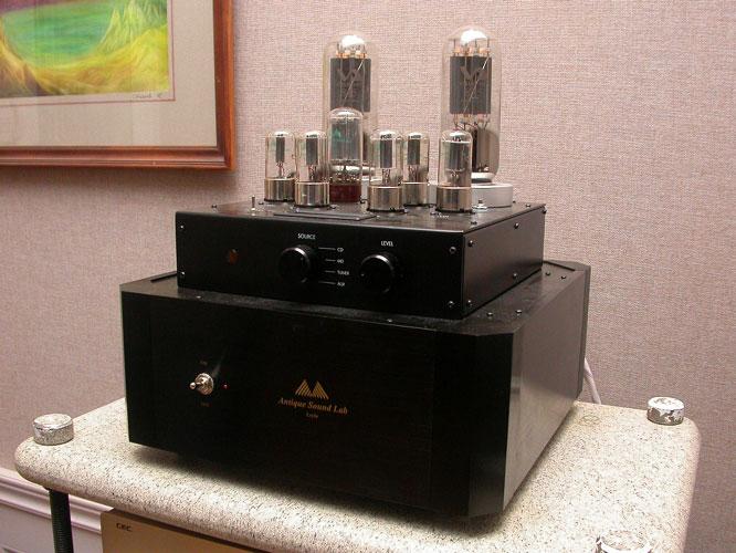

Аntique Sound Lab: Leyla, AQ-1001. Китай: попытка нарушения равновесия - http://www.hi-fi.ru/review/detail/701130

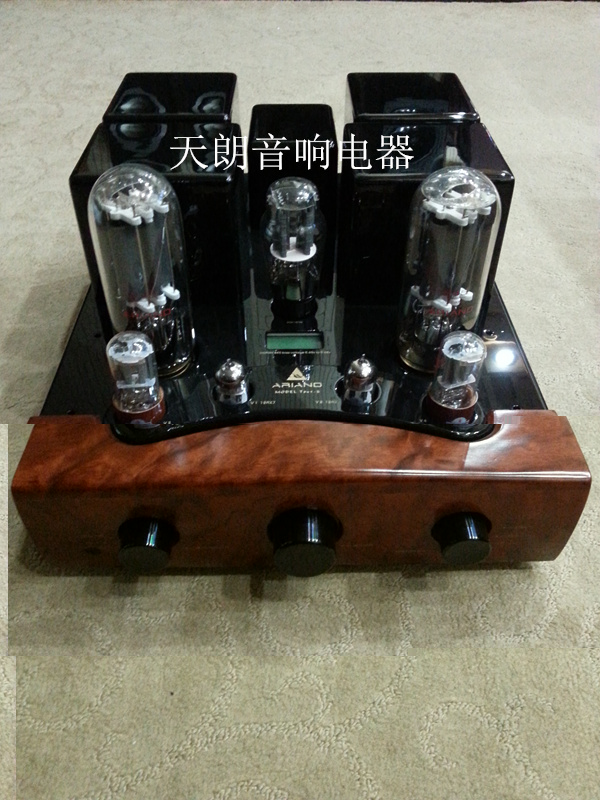

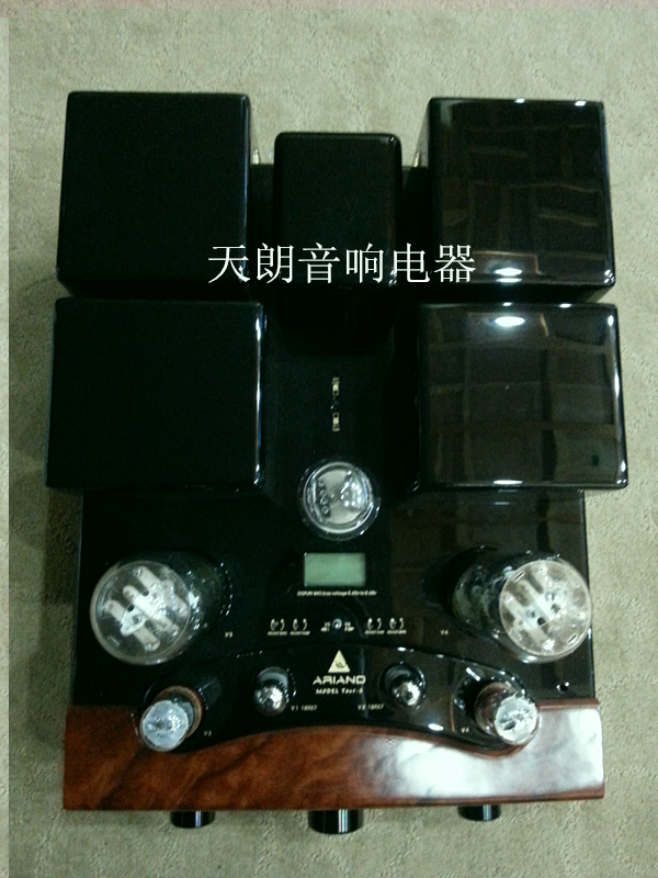

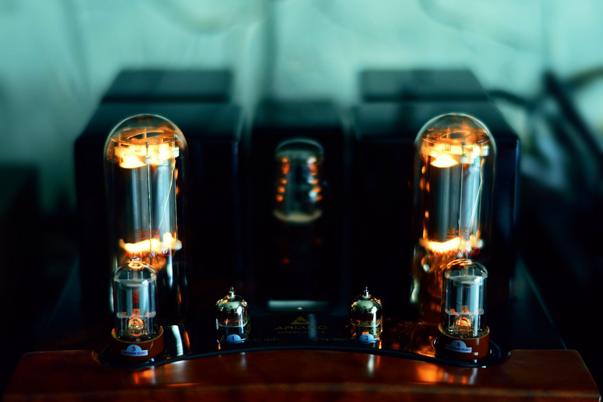

Михаил, есть такая модель и с кенотронным блоком питания (лампа-5Z3P) и xlr входом . Хотел у вас спросить -XLR вход сильно нужен в этом усилителе ??? Спасибо .
СообщениеДобавлено: 13 мар 2016, 17:15
В домашних условиях достаточно RCA входов. Симметричные входа или балансные , как их называют , по мне, в S.E. вообще не нужны , но маркетингово привлекают людей, верящих в силу всего этого или может имеющих источник , предусилитель с балансным выходом.

Понятно, еще я заметил рядом с xlr входом, rca выход line output - это для использования ум в качестве предусилителя или для других целей ?

Если есть выход line output и он есть выход сигнала с штатного предусилителя самого интегральника -с опцией РГ , то этот выход реальный шанс использовать такой усилитель в режиме биампинга или подключать другие усилители мощности - РР или хоть транзисторные.
Если этот выход неразрывно связан со входом УМ интегральника (полного усилителя) , то подключаться к УМ от источника может быть проблематично, так как низкое выходное сопротивление внутреннего предусилителя будет шунтировать выход источника. Если только у источника оно очень низкое -порядка 50-100 ом , тогда пофиг.
