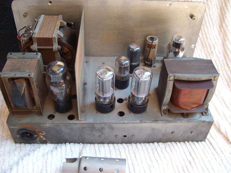

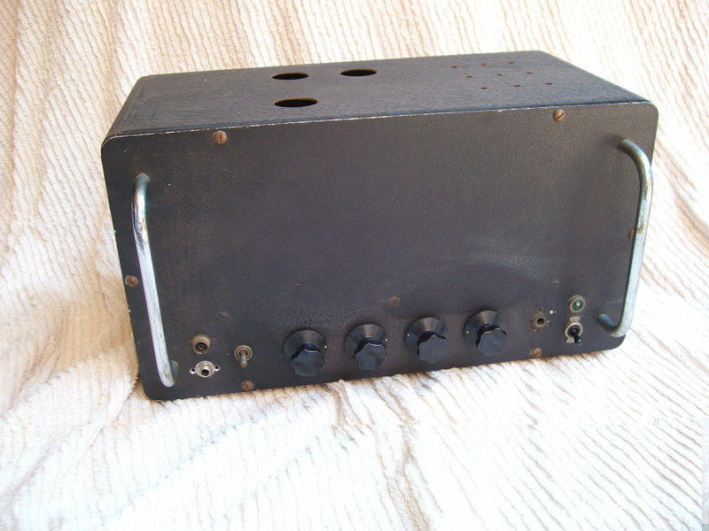

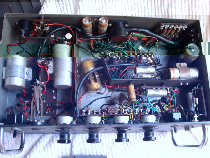

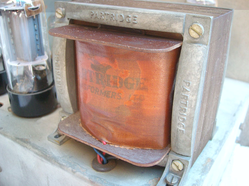

Раритетный двухтактный усилитель на трансформаторах Партридж
57.gif [ 84.2 КБ | Просмотров: 3995 ]
Sehr alter englischer Röhrenverstärker mit legendären PARTRIDGE Transformatoren
Baujahr :1949
Originalzustand
(ein Elko wurde ausgetauscht)
reiner Class A Verstärker !(Ua=250V, -Ug=17,5V)
Ausgangsübertrager 4 Ohm, 8 Ohm Lautsprecherausgang
Röhren :
6F5
6SN7
6L6GB Neu
Gleichrichterröhre
2 unterschiedlich empfindliche Eingänge (Klinke und Messbuchse)
Bass- Höhen-Klangreglung und Klangwaage
Verstärker funktioniert einwandfrei
kein Brummen und Rauschen
sofort einsatzbereit
Spezial-Netzkabel wird mitgeliefert
British made audio amp
vintage 1949
all Partridge trans
4/8 ohms speaker out
best working condition
plug and play
shipment worldwide

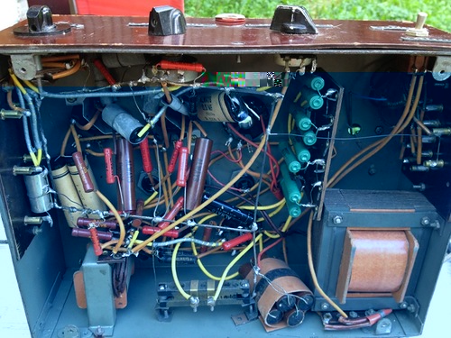

Ещё пример объемного монтажа лампового усилителя . Зеленые резисторы -Драловиды . Красные - Сименсы .

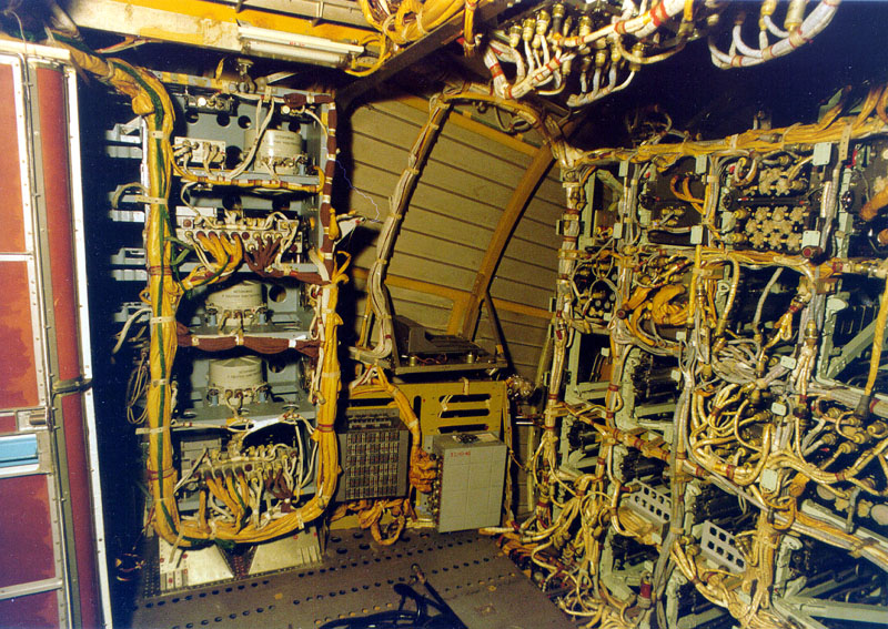

Вот так смонтирован легендарный советский челнок Буран . Это надо видеть...
