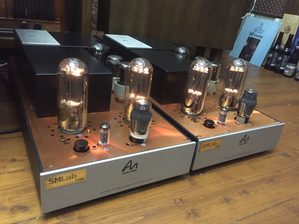

Доработанные мощные моноблоки АНКОРИ Аудионот .
Перевод на высокую элементную базу - танталовые 2-х ваттные резисторы , угольные Драловид , бумагомаслянные конденсаторы в блоке питания , Блек гейты и серебряный переходной конденсатор от Дженсен , с заменой драйверной лампы 300В на 6V6 Муллорд , с накалом переменным током ; всё это дало то , позволило моноблокам работать в ответственной системе .
Выпрямитель входного и драйверного каскадов - ОППВ на половине RGN 2004 мешь .
45 ватт высококачественной S.E. мощи на канал !
