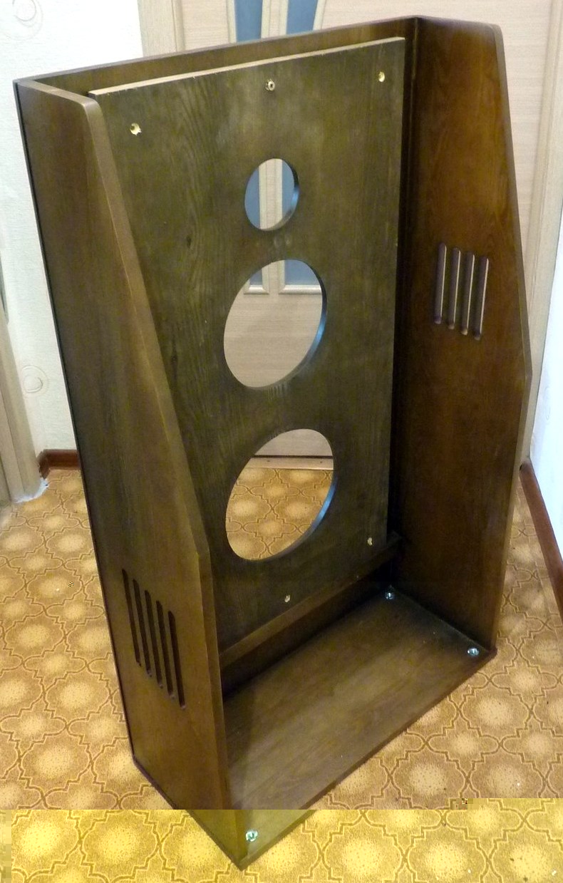

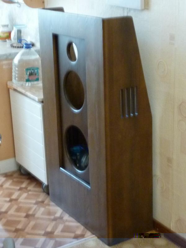

На этапе построения . Корпуса открытого типа. Будет стоять 3 основных динамика -все на подмагничивании : 12" , 10" (с центральным спайдером) Телефункен и твиттер 5" Сименс . Дополнительно -два твитера VAC Сименс 4" .

Михаил, здравствуйте! На Ваш взгляд может подойти такой корпус к динамику GE HS14A?
Приветствую. Думаю, что подойдёт . Такие корпуса достаточно универсальны и работают с динамиками , имеющими добротность от 0,4 и выше. Важно , конечно, правильно его приготовить , что подробно описал Аббас - грунт и лак , выбор материала . Конкретный корпус - из лиственицы , а сама дека - из старинной ели . Динамики будут стоять : 12" Телеф. на подмагнич. , 10" -Телеф . -на плдмагничивании (с центр. спайдером ) и твиттер Сименс -на подмагничивании . Сверху - дополнит. щиток - два 4" твиттера Сименс VAC .

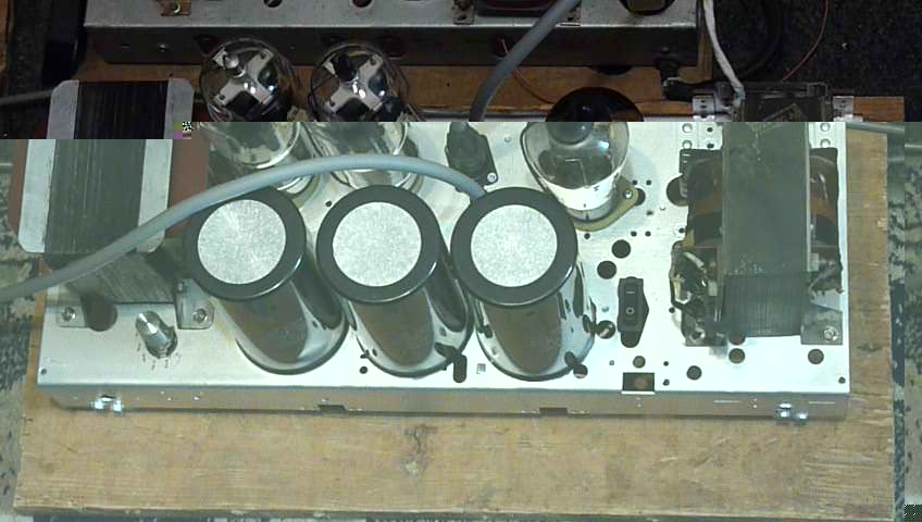

Усилитель на пентоде EL156 , EF14 и AZ12 - по штуке на канал . Схема -двойное моно на одном шасси .
Выходные трансформаторы - Тамура 2007 . Дроссели - Тамура 4004.
Усилитель на AD1 , EF14 , RGN2004 . Довоенное шасси , выходные трансформаторы - оригинальные 61 года, трёхсекционные , с полосой до 25.000 гц.

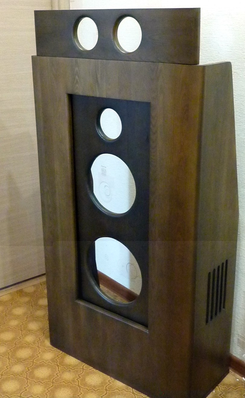

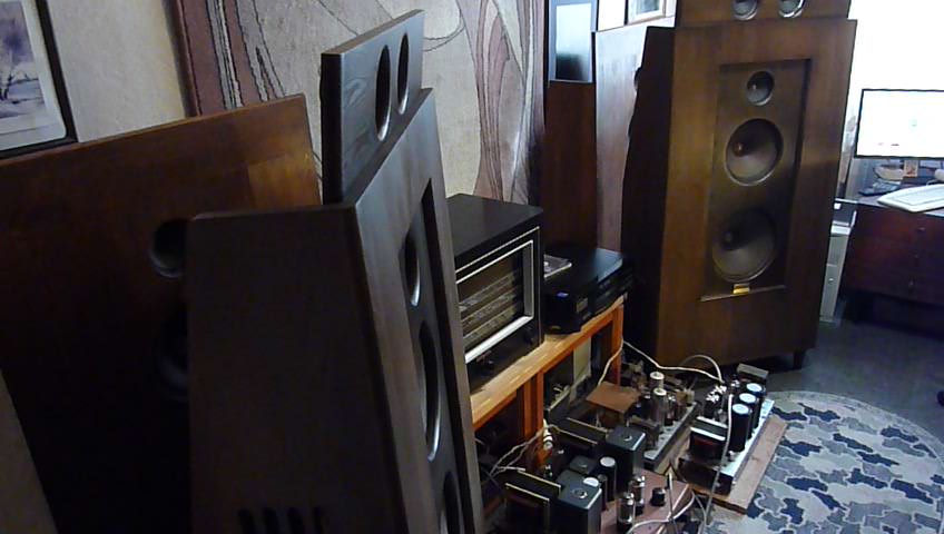

Готовые АС открытого типа с динамиками Телефункен на подмагничивании : 12" , 10" и Сименс - 6" . Дополнительные твиттеры сверху - 4" Сименс VAC .
Рабочий диапазон частот : 45 гц - 20.000 гц .

Миша, красивые! Но не вижу кроссоверов. Как развязывали? Кажется, что два телефункеновских твиттерочка чересчур. Или нет?
СообщениеДобавлено: 15 май 2015, 16:16
Кроссоверов как таковых нет , кроме развязки твиттеров фильтром 1 порядка через бумагомаслянные конденсаторы .
12" Телефункен и 10" Тел. соединены последовательно - 12 ом + 4 ом, что создаёт эффект т.н. согласованного тандема , полностью убирая проблему крикливости динамиков Телефункен на форте .
По числу твиттеров - их три :довоенный Сименс на подмагничивании и два 4" Сименса VAC 57 года , включенные последовательно (4,5 ом + 4,5 ом ) и конденсатор 0,5мкф.
К слову, немцы в некоторых своих студийных мониторах ставили по дуге в каждом мониторе до 8 (!) таких твиттеров .
Блок питания ОППВ подмагничивания для динамиков Телефункен и Сименс с возможностью выбора оптимального напряжения (галетником и адресацией первички силового трансформатора) .
Студийные мониторы Телефункен - всего то 16 твиттеров ... :shock:

Понял, спасибо!

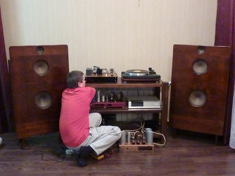

Одна из моих Тверских аудиосистем , полностью разработанных и собранных в Твери .
На снимке сам её владелец - Дмитрий Балюбаш , серьёзный винилист и ценитель тонкого музыкального разрешения.
Система на базе открытых корпусов и динамиков Телефункен довоенных топовых серий . Сами корпуса из старинного дерева , сухого и тонкого на отклик .

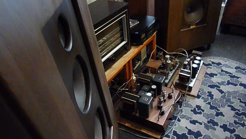

Усилитель - однотакт на AL5 375, EF12 , RGN 1064 , построенный по принципу двойного моно (два моноблока с раздельными БП на одном шасси ) , на выходных S.E. трансформаторах Телефункен ( 72ма, 25- 25000 гц ( - 2дб) .
Выходная мощность : 3,5 ватта на канал .
Корректор - RC, НА ВОЗДУШНОЙ КОРРЕКЦИИ .
Предусилитель - на выходных трансформаторах Аудионот 33:1 и лампах Е182СС Valvo.
В последствии система обрела биампинговый статус , с усилителем на EL156 EF14 и 18" НЧ инамиках Биг Босс Михаила Уракова . Появились фундаментальность и бас .
