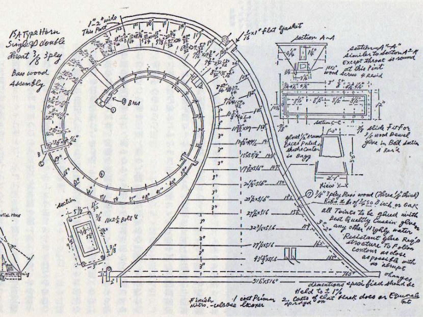

Требуется помощь!!!
Может у кого есть оригинальные чертежи Sato horn WE ((хобот слонёнка..))) ?
Киньте плиз ссылку,не могу найти чертежи с размерами на них.

Leonid D писал(а):
Требуется помощь!!!
Все , что есть http://www.canuckaudiomart.com/details/ ... od_rplica/
http://www.homebuilthifi.com/project/153

albert писал(а):
Leonid D писал(а):
Требуется помощь!!!
Спасибо Альберт!
Первая ссылка не открывается...как я понял это форум,но я не могу на него зайти!
По второй ссылке как раз то,что мне надо ,но нет размеров...без размеров такие конструкции нельзя делать!От них зависит правильная реализация.

http://klangfilm.free.fr/index.php?lng=0&music=&type=0&frame=1&item=&title=&dir=&num=
Здесь в Системах найдите систему Dr. Takeshi Mikami. И там целая комната WE с комментариями.
Спасибо Евгений!
...но это маленько не то,что мне нужно.
Мне нужны размеры на рупора Sato Horn как по ссылке --------
http://www.analog-forum.de/wbboard/inde ... 3&pageNo=1
я уже писал этому Ёргу в Германию на счёт размеров и чертежей этих хорнов,но он не ответил мне!
