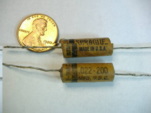

Использовал кто подобные Sprague в воске?Как они в сравнении Black Beauties,Bumblebee?
Думаю будут течь. Эта конструкция для звука очень хороша, но текут. А значит свою главную - развязывающую роль будут выполнять плохо.
Если предполагаемая покупка , то лучше не рисковать . Здесь Сергей прав. Утечки имеют системный характер. Сейчас продавцы стали давать гарантию на отсутствие течки. Если же они уже куплены , то на один конец кондера - + 100 - 150В , а другой конец кондёра вешаем на 100- 200 ком и меряем на резисторе напряжение утечки . Должно быть в идеале : + 0, 05 - 0, 1в или в пределе : до + 0, 2- 0, 3 в . Тогда их можно ставить , послушав разные направления.

Сергей Ef,Михаил SM спасибо за подсказки.Пока только присматриваю несколько вариантов разделительного конденсатора,сейчас стоит Вима с красными надписями,купил/жду Мустард и вот присматриваю что то из американцев.
Подскажите,а Sprague Black Beauties и Pyramid это "из одной бочки"с разными надписями или всё же это разные производители(в руках их не держал,а по фото очень похожи).
Михаил SM ,а что можете порекомендовать из современных хифи конденсаторов 0.1мф 400в,только не дорогие....ну до 50 долларов шт.

Спрагу если покупать для проходных каскадов,то нужно покупать в металлических корпусах и вольтаж не менее 400-600вольт...естественно нужно прослушать.
