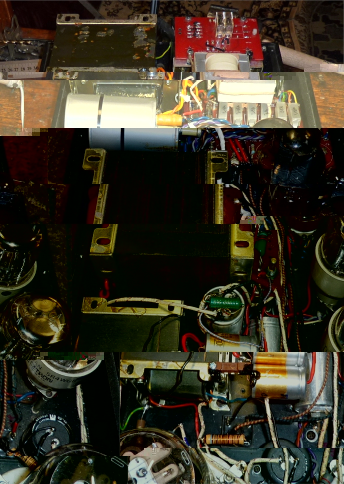

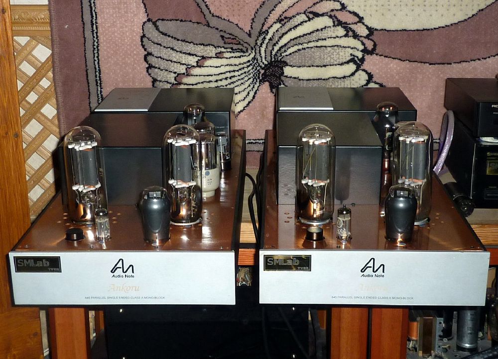

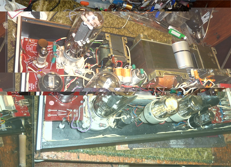

Апгрейдированные моноблоки Audionote ANKORU .
 Заголовок сообщения: Re: Мощные однотакты и концепции их реализации в аудиосисте
СообщениеДобавлено: 02 апр 2016, 16:48
Установка элементной базы высокого уровня , бумагомаслянных конденсаторов в блоки питания моноблока , внутренняя проводка W.E. , Клангфилм - серьёзно повлияло на конечный результат .
В результате апгрейда , драйверная лампа 300В поменялась на AL4 Telefunken мешь , блок питания входного и драйверного каскадов - ОППВ , U53 .
Моноблоки изменили статус звучания (от первоначального ) радикально , внеся в него элементы лёгкости и драматизма одновременно .
СообщениеДобавлено: 02 апр 2016, 17:00
Накалы входной и драйверной ламп теперь переменные . Звук стал более изменчивый , фона нет вообще . Изначально моноблоки подфанивали по фону выходного каскада , но установка небольшого ( 1,3 гн) дросселя и бумагомаслянного конденсатора Bosch 10мкф х 1600 в полностью решило эту проблему.
В каждом моноблоке теперь стоит 13 шт 2-х ваттных танталовых резисторов и 7 угольных - Драловиды и Рикеном. Все антимузыкальные стекловидные резисторы и 1/2 ваттный тантал убраны и заменены на резисторы, не имеющие в музыкальном плане проблем .
