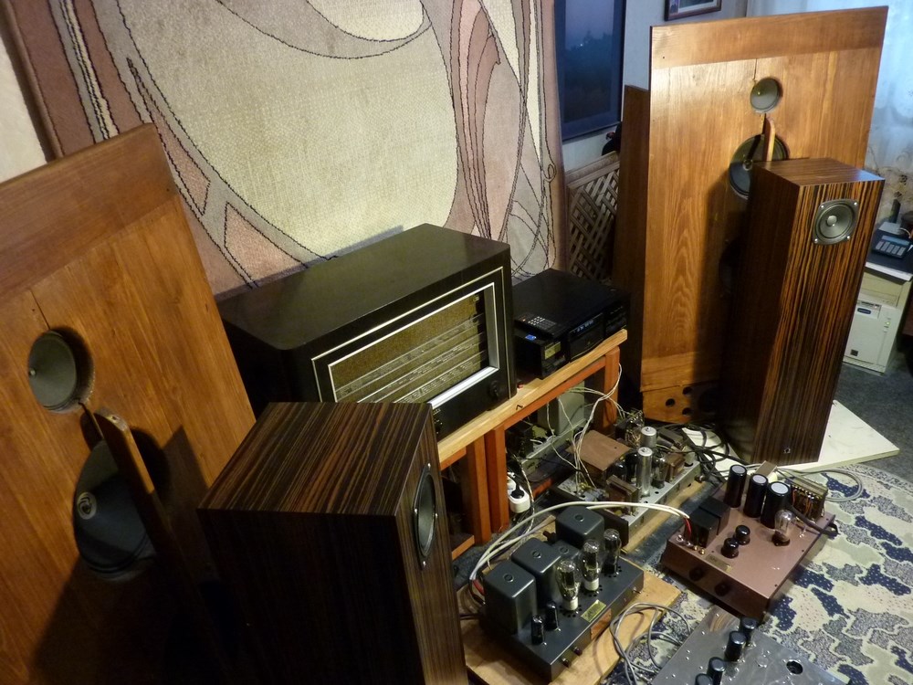

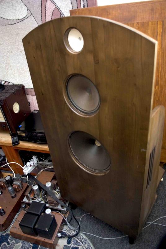

unavik писал(а):
Щиты установлены строго вертикально :roll: Это намерено :?
Щиты установлены с откидным наклоном град 8- 10 ; просто задний ракурс ..

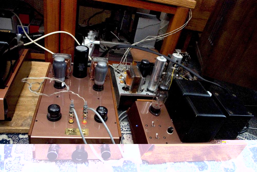

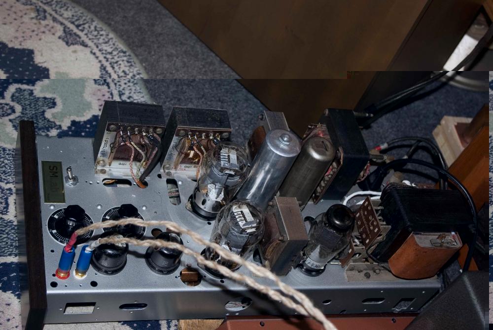

Усилитель мощности на EF14 Tel. и ЕВ111 (AD1) : 2х 3,5 ватта .
Полоса выходных трансформаторов Клангфилм - 20 гц- 12000 гц (-2дб ) .
Отдельный накальный трансформатор : 2 х4 в -для ЕВ111 , силвер Аудионот конденсаторы -в переходе между драйвером на EF14 в триоде и выходным каскадом . Все накалы -переменные .

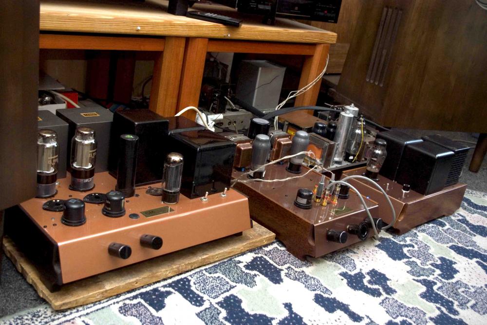

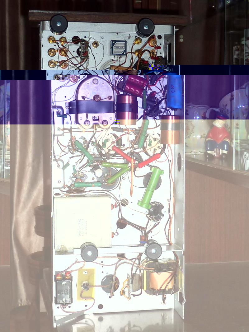

В комплект к усилителю мощности на AD1 и EF14 , был собран в той же идеологии и на том же немецком довоенном шасси - корректор RC с полностью воздушной перекрываемой коррекцией по ВЧ -от 0 мкс до 90 мкс . Жутко удобно выставлять ( большая ручка в центре) нужный тембр и баланс + естественность воздушной коррекции , качество которой по мне - значительно превосходит L C -коррекцию по ясности , микродинамике и естественности тембров . На удивление естественная энергетика , когда музыка ровно льётся, пульсирует и никогда не бьёт в уши гипертрофированной энергией , что вызывает невольной дискомфорт и ощущение агрессии.
Комплект ламп в корректоре : EF12 в пентоде , EF14 в триоде . Вся элементная база - винтажная - резисторы Сименс , Драловиды , AMRG , танталовые .
Задание полюса НЧ - тантал и бумагомасл. конденсатор номиналом всего 1600 пф.

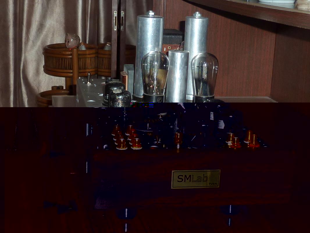

Помимо корректора есть ламповый предусилитель на 327 триоде 20-х с выходными силвер конденсаторами Аудионот - хорошее сочетание .
Всего 4 пары входов - 3 универсальных и один RIAA . Выход с корректора на запись и общий выход на усилитель мощности.
Как ни странно , но АД1 со своими 3, 5 ваттами легко закачала таких монстриков как Таннои Афтограф - плотный низ , море музыки , матовые , живые тембры.

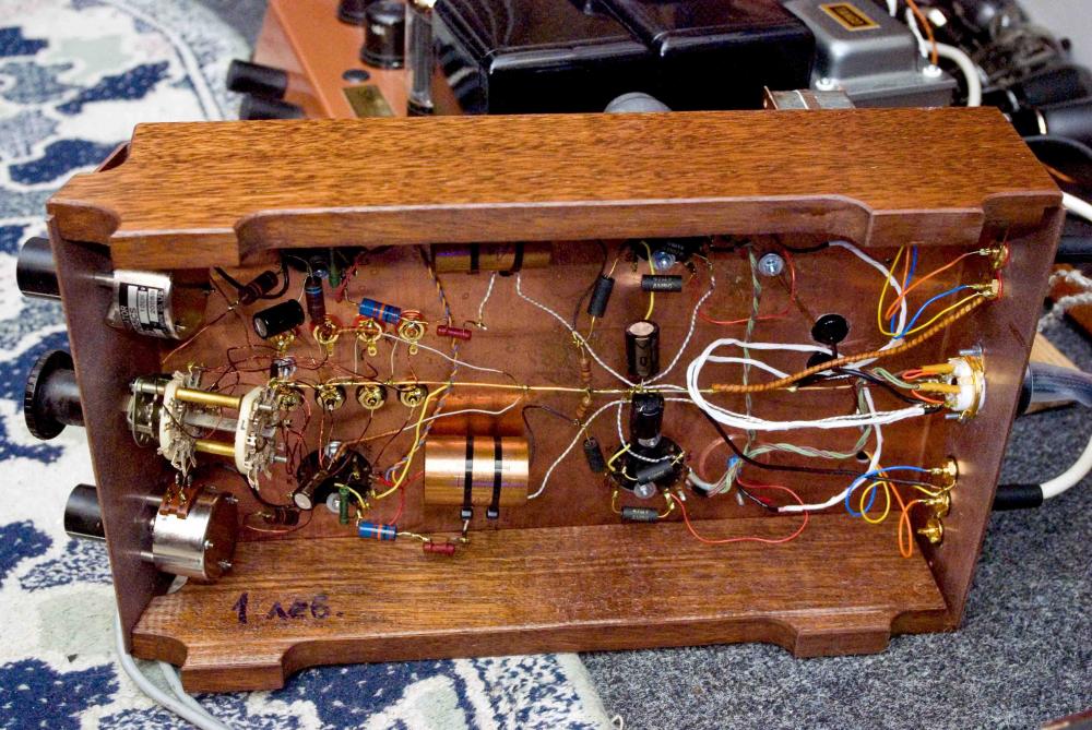

Двухблочный предусилитель с трансформаторным выходом (33:1) Аудионот и переходными конденсаторами Аудионт силвер .
Регуляторы уровня - KOON TKD .

Предусилитель на выходных трансформаторах Воробьёва и лампах EF14 и AZ1 .
В составе системы с АС Омега Super 3S - с уникальным широкополосником 4,5" с диффузором из конопли . Наркотическое звучание ... :)

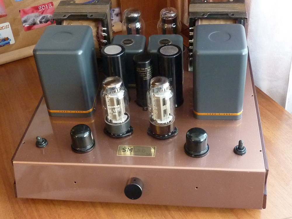

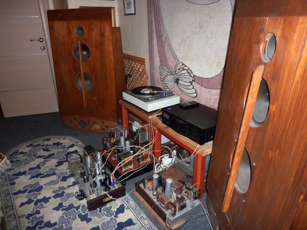

Усилитель на пентоде EL156 , EF14 и AZ12 - по штуке на канал . Схема -двойное моно на одном шасси .
Выходные трансформаторы - Тамура 2007 . Дроссели - Тамура 4004.

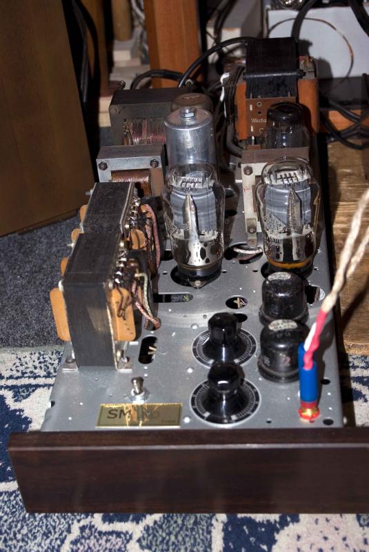

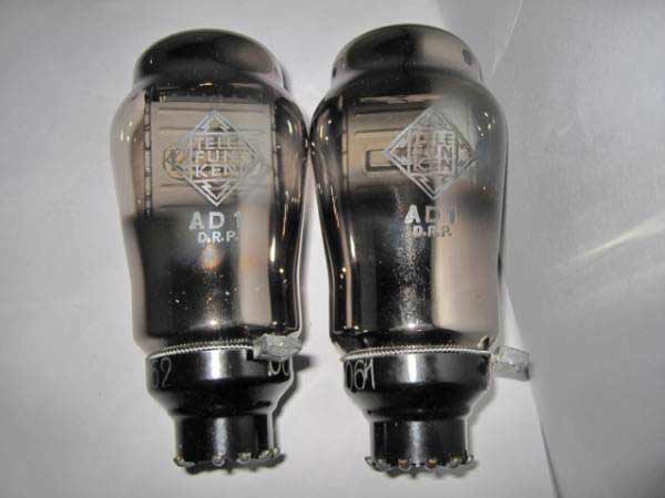

Усилитель на AD1 , EF14 , RGN2004 . Довоенное шасси , выходные трансформаторы - оригинальные 61 года, трёхсекционные , с полосой до 25.000 гц.
