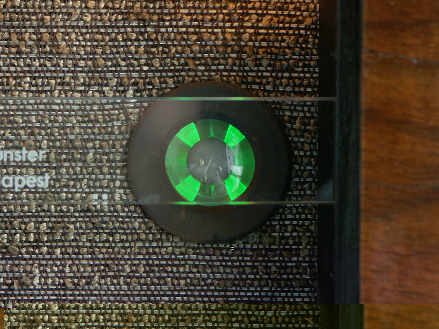

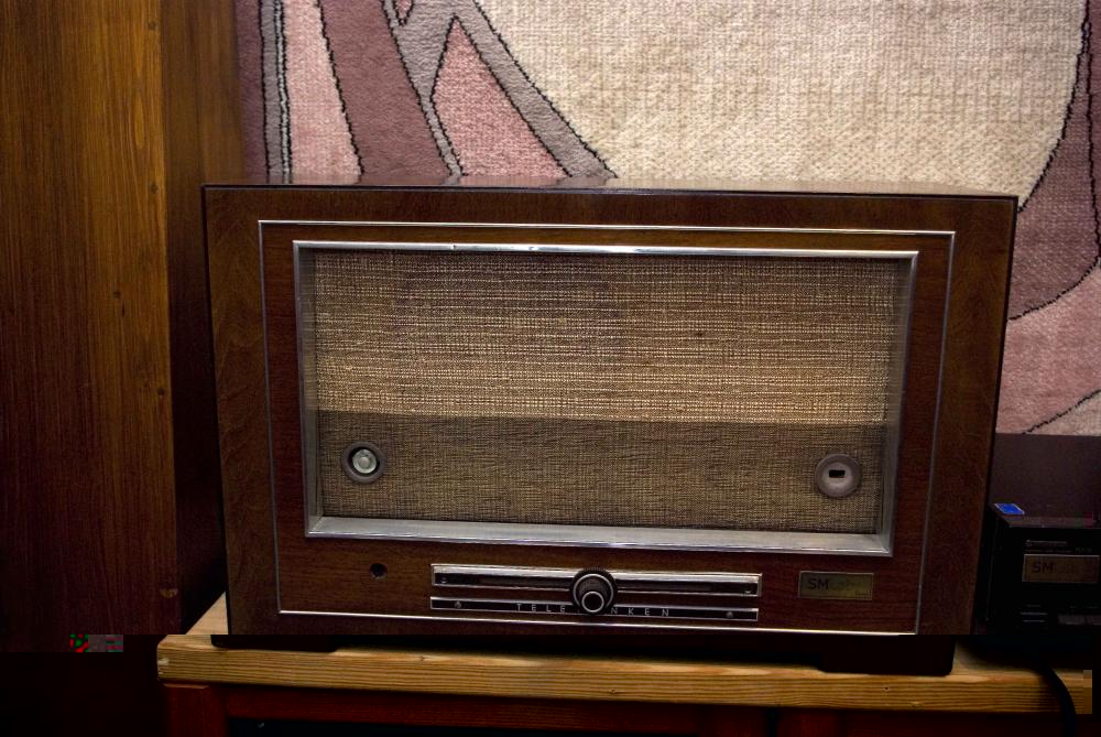

Моноконсоль на основе корпуса от приемника Телефункен D770 и 10" ШП Телефункен на подмагничивании с центральным спайдером , 4 ом .
Аскетично - один регулятор громкости и индикатор её уровня - на ЕМ 11 .

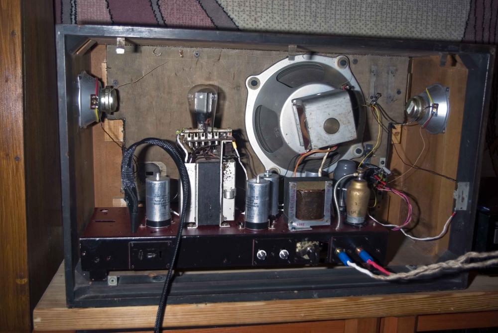

Схема - двухкаскадный УНЧ , где первый каскад -AF7 в триоде и второй - AL5 Телеф. - в пентодном режиме .
Силовой трансформатор "Korting " , БП - ДППВ на AZ1 и бумагомаслянных конденсаторах 8мкф х600в -Сименс ; после кенотрона - 24 мкф и после катушки подмагничивания (как дроссель заодно) - 8 мкф . Отдельно отфильтровано для AF7 - через 25 к Драловид и 8мкф х550в - электролит Гидра 39 г .
Стерео сигнал приходит на типовые RCA входы , где сигнал левого канала входит в резистор 300к (Драловид ) и сигнал правого канала - в другой резистор 300к , которые на своём выходе и смешивают стерео в моно ; далее моносигнал нормируется РГ 1 мом Телефункен (от D770 ) и поступает напрямую в упр. сетку AF7 .
Переходной конденсатор между AF7 и AL5 - винтажный SPRAGUE 0,1 МКФХ 500В рс-68182с : певучий реалистичный характер звукопередачи , музыкален , хорошо передаёт послезвучия и нюансировки и главное - без всяких течек .
Выходной каскад на AL5 имеет небольшую ООС - 1мом через 0,1мкф с анода AL5 на анод AF7 . Приводится в порядок меандр на ВЧ .
Выходной трансформатор - что-то жутко древнее от Телефункен под AD1 - немаленький такой - 8см2 . Полоса по ВЧ довольна узкая : -2дб 10.000 гц , НЧ с запасом . В целом дефицита ВЧ не ощущается , если сам усилитель не мутит и ясно передаёт послезвучия .
По выходной мощности - на аноде AL5 всего + 235в и поэтому больше 4 ватт отжать не получилось , но этого хватает , чтобы легко прокачивать две АС , где в каждой стоит по паре 15" НЧ Михаила Уракова ; при трансформации выходного трансформатора 45:1 проблем с током явных не возникает .
Из особенностей - введение дополнительных двух твиттеров 4" Изофон и контроль выходной мощности индикатором на ЕМ11.
Звучание агрегата получилось живое , выразительное в нюансах и послезвучиях , с хорошим мидбасом и неожиданно выдающейся серединой - во многом благодаря немецкому 10" ШП с центральным спайдером , который отыгрывает и ВЧ - абсолютно достаточно , на удивление .
Много музыки , некоторые композиции слушаются по много раз , ловишь себя на мысли , что время остановилось .
Совсем необычный звук - более глубокий , обнаружился , когда агрегат работал не фронтальной поверхностью, а ..задней - тыльной стороной динамиков .

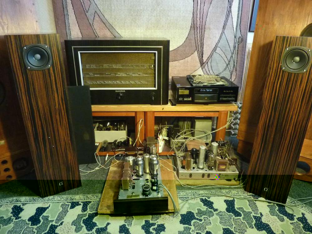

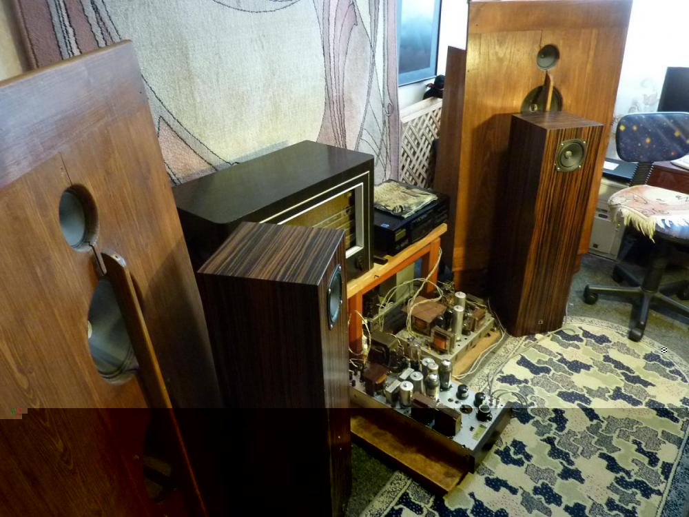

Можно наблюдать три интересные концепции АС и самого звука , которые объединяет высочайшая музыкальность и тембральное приближение к живому звуку . Во всех трёх нет главного губителя музыкального и тембрального разрешения - т.н. кроссовера .
1. Самые большие - оупен бафлы из старинного дерева ели и довоенных поржавевших от времени динамиках Телефункен -10" и 8" . Основные АС системы , способные вытаскивать любую музыкальную информацию.
Звук : тонально насыщенный , реально с небольшим акцентом на 65 герцах - от 50 гц и до 16.000 гц. Больше и не требуется . Выключать их иногда не хочется сутками .
2. Самые маленькие напольные американские мониторчики фирмы Омега -на миниатюрных 4,5" ШП с диффузором из конопли .
Акустич. оформление - ФИ (сзади ) , динамики внешне ничего особенного , феррит , штампованная корзина ... , но сверхлегкая и сверхпрочная мембрана диффузора творит просто чудеса , выдавая просто зверское музыкальное и звуковое разрешение -не хуже электростатов и весьма гармоничное .
Любят рояль и хороший , основательный двухтактный или однотактный усилитель , который должен быть при этом безупречен сам -как оправа к бриллианту .
Тональный баланс -ниже 500 гц бедновато , свыше ярковато , но инженеры что-то накуралесили и поэтому слушать их интригующе интересно.
http://englishsound.com.ua/ru/cat/257/1 ... em_id=1379

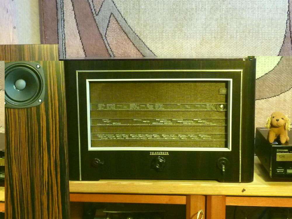

3. Моноконсоль для не бедных слоев народа России или проще - моноагрегат на основе корпуса приемника Телефункен довоенного периода с ШП динамиком -редким 12" ШП Телефункен на подмагничивании , имеющем прямой (кулёк) диффузор и весьма небольшую звуковую катушку -всего 20мм . Усилитель внутри -моно , на лампе AD1 и NF2 Телефункен , с применением только бумагомасляных конденсаторов в БП и накале AD1 .
В итоге имеем довоенное , богатое тембрами , очень ясное и внятное звучание -своего рода референсный миниэталон звука -каким его должен слушать человек , чтобы реально можно было осозновать - что за запись и из какой эпохи .
