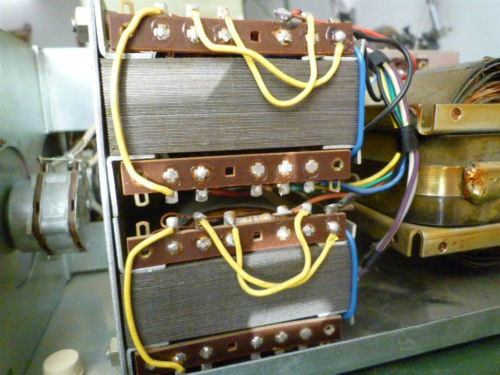

Самый лучший без сомнения монтаж который я видел это ламповые профессиональные усилители AGA-BALTIC .Сравнил както монтаж Квод 2 и современную модель ....небо и земля !!!
Хотя лично отношусь к этому довольно терпимо ,главное ЗВУК ! Если монтаж красивый ,а не звучит......НА ПОМОЙКУ! :twisted:

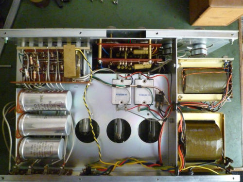

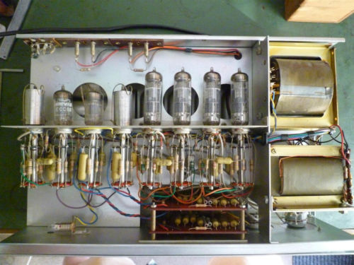

Никто не сравнится с Матильдой моей...
Revox Studer Modell 40 (Model 40)
Такой REVOX ( извиняюсь G 36 )- мне довелось в своё время пустить на комплектующии . Скажу откровенно , за те деньги ( 22000р - ныне ) - это просто кладезь деталей высокого качества. Проходные конденсаторы , резисторы , элетролиты Плессеу , регуляторы громкости , трансформаторы -просто из разряда супер. Проводка и ламповые панельки ,правда, так себе , но и они не бросовые .
В этом магнитофоне ( REVOX -G36) был применён весьма оригинальный монтаж с применением радиальных монтажных панелек (под ламповыми панельками) и комбинированием печатного монтажа и навесного объёмного . Идеология монтажа - сугубо рациональная , красота монтажа - в качестве комплектации и её размещении. Пайки все ручные , где-то идеально ,а кое-где с наплывами ; видно ,что паяли живые люди ,а не роботы .
Пример вторичного использование комплектующих : силовой трансформатор от REVOX - G36 : мегакачество на двойном сикор -железе в духе изделий Партриджа. Регулятор громкости с оригинальным соосным коммутатором и электролит Плессеу -тоже от G36 . Жизнь после смерти.

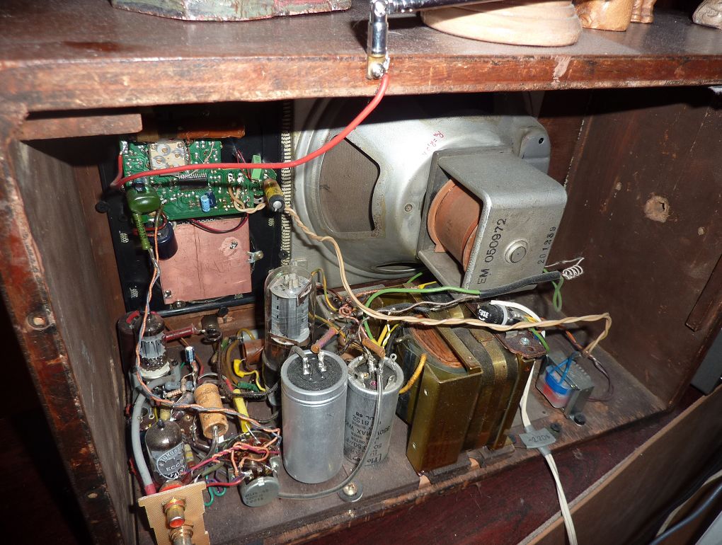

Начну с представления того ,как паяли радиоприёмники и консоли в эпоху 50-х и 60-х . Это поколение наших отцов и матерей .
Не стоит брать пример с совкового ширпотреба.
Михаил. Через меня прошли тысячи аудиоизделий разных стран в восстребованностях апгрейда ,ремонта или профилактики и скажу , что уровень монтажа в приёмниках СССР ничуть не хуже такого же немецкого ширпотреба от Телефункен , к примеру. Если не лучше.
Просто , работая в крупнейшем ВЦ СССР , в своё время , инженером -электронщиком , я мог видеть и качество монтажа уже отнюдь не ширпотреба , а компютеров уровня ЕС 1045 со всей периферией . Монтаж , все могут удивиться , был двух концепций : объёмный ,который применялся в корзинах - ЦП , накопителей : сотни тысяч (!) проводов под разными углами и разной длины - грандиозное зрелище . И уже готовые модули , где применялся печатный монтаж и высокачественные разъёмы с паладием и золотом. Так вот : платы эти отказывали часто -то не контакт , то обрыв в многослойной плате ( выдавали СПИРТ :D ) , но объёмный монтаж на накрутках ,применяемый в корзинах - НИКОГДА .
Вы не задумывались, почему в СССР была так развита сеть теле-радио мастерских? Быть телемастером в те годы было очень неплохо - хорошие заработки и всегда есть работа. У меня в те времена двое знакомых были телемастерами. Хорошо зарабатывали (только пили много :( ). А было это от ужасного качества нашей ширпотребовской электроники. Вся она делалась по "остаточному" принципу, комплектующие (строго фондируемые) выделялись самого гнусного качества. Качество изготовления (при штурмовщине по выполнению плана) тоже было отвратительным. В итоге все ломалось бесконечное число раз и требовало постоянного ремонта. А что Телефункен? Тот же ширпотреб. Во времена нацистов тоже нужно было гнать план по "народным приемникам" - главное было количество!
В молодости мне пришлось поработать в одном закрытом НИИ с собственным производством. Уникальную аппаратуру разрабатывали (и делали в единичных экземплярах) для нужд ГРУ и внешней разведки (КГБ). Вот тут подход был совершенно другой! Только самые лучшие комплектующие и материалы, самая современная измерительная аппаратура (в т.ч. американская), бесконечные испытания на вибростендах и в термокамерах, строжайшая военная приемка. Если бы этот НИИ выпустил изделие с таким монтажом, как на Вашем фото, директора просто посадили бы! Конечно, к звуку это не имеет отношение. Но ведь мы тут говорим о качестве монтажа - не так ли? Так давайте будем брать пример с лучшего и не кивать на совковые ширпотребовские приемники и Тлефункен. Делай хорошо! (Ху..во оно само получится :) )
