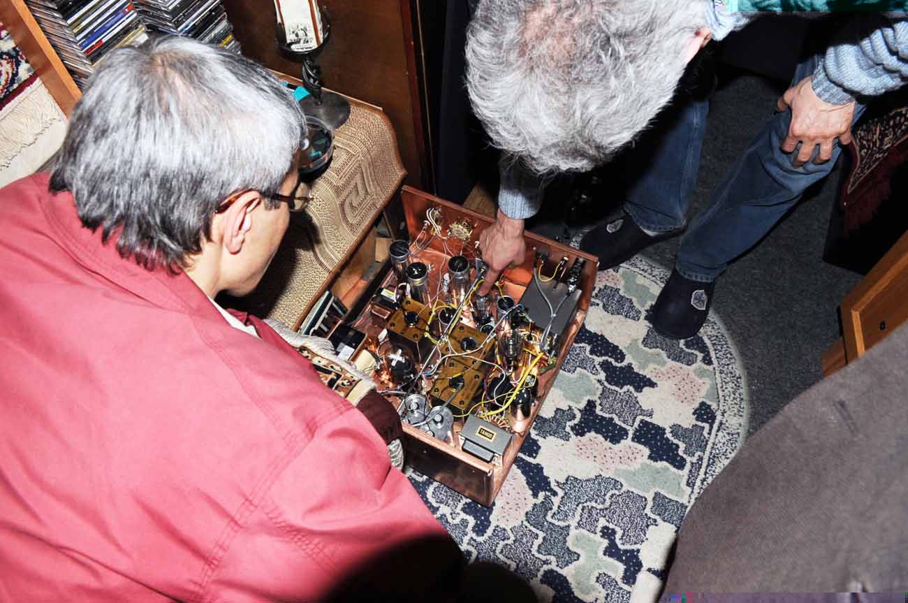

Звучание однотактов (однотактных , S.E.)отличается от остальных типов тем,что они всегда работают только в классе А и имеют различные построения : на триодах прямого накала , на пентодах в пентодном включении , в триодном и в ультралинейном. Выходные лампы могут работать в паралельном режиме : две ,три лампы . Это имеет название :Р.S.E.
Звучание однотактных усилителей во многом зависит от качества исполнения выходного трансформатора , комплектующих в целом ,ламп . Есть закономерность : эта концепция усилителей приемлет только комплектующие высшей иерархии качества , здоровый практицизм того,кто его создаёт , правильная интеграция в аудиосистеме.
Звучание однотактных усилителей -это прежде всего достоинство золотого первого ватта , где однотакты могут не потерять высокого музыкального и звукового разрешения , тонального баланса и масштаба . Двухтактной концепции это даётся труднее с выходом на предельный уровень ,который S.E. преодолевает легко и идет далее на олимп своих возможностей. Макропоказатели любого усилителя -это ресурс ламп ,которые обеспечивают с трансформатором вместе - ток в нагрузке , ресурс блока питания ( энергетика ,скорость , тональный баланс , ясность) , ресурс драйверных каскадов и предусиления (постановка голоса усилителя и прочее). Макропоказатели однотактных усилителей - дорогое удовольствие ,т.к. не забываем ,что имеем дело с классом А. Отсюда вес однотактов - не для всякого .
P.S. далее можно рассмотреть некоторые закономерности звучания однотактов : физические и мистические.
Однотактные моноблоки ,созданные Михаилом Смирновым для Егора Любомудрова из Зеленограда.
