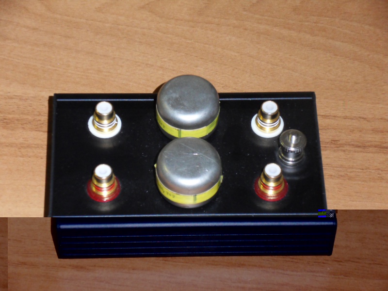

Вот еще вариант. Это те же? за 450 интереснее 550
MC трансформатор Ortofon SPU Siemens T42
Отличный входной трансформатор Siemens/Haufe T42. Трансформация 1:20
Вход 3,9 Ом, Выход 2,0 КОм.
Подойдет к картриджам до 4 ОМ.
Звоните задавайте вопросы.
Контактное лицо: Герман
Контактный телефон: 89025169868
Тип объявления: Продам
Цена: 450 $.
