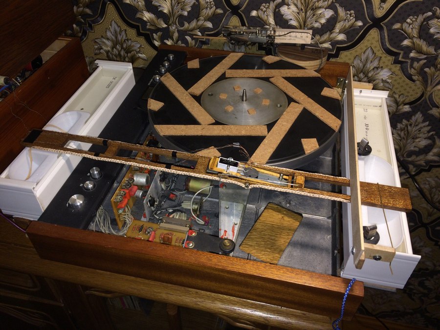

Ну вот, ровно два года потребовалось, чтобы появился азарт и время, чтобы реализовать таки ранее придуманное)). Получилось. Работает. На фотках не очень хорошо видно – потроха вертушки отвлекают(. Но в целом все реализовано, как на чертеже в начале темы.
Поплавки напечатаны на 3д-принтере.
Мостик-палуба – старое дерево. Для снятия возможных ярких резонансов с боков наклеен мягкий хб шнур.

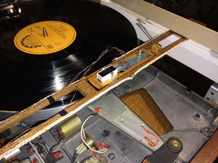

Короткий тонарм – дерево, закреплен к мостику на оси с коническим (игольчатым) креплением, то есть ось заточена на конуса с обоих концов, в боковых винтах сделаны конические же углубления, винты затянуты до ликвидации люфта. Такое крепление дает жесткость без люфтов и в то же время позволяет тонарму абсолютно свободно качаться в вертикальной плоскости. Противовес-регулятор давления – два магнитных шарика.

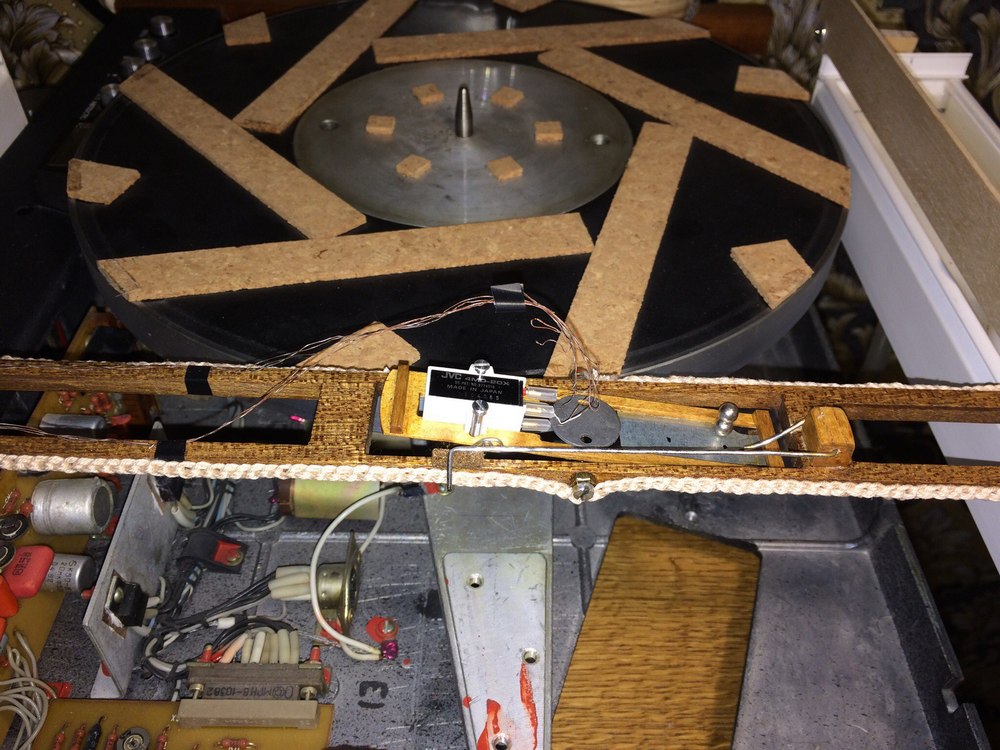

Простейший микролифт работает, но оставляет желать… Подъем иглы – без проблем. А вот с опусканием проблемы есть: при опускании рука норовит придать тонарму нежелательное движение по радиусу пластинки. Я приспособился, но здесь явная тема для дальнейшего совершенствования – например, поставить микромоторчик с батарейкой и геркончиком. При поднесении магнита к геркону моторчик будет опускать иглу. Хотел так и сделать, но поленился пока. Тем не менее, все функционирует.
Ну, и главное – звук. Звук поменялся (до этого я слушал винил с ранее реализованным тонармом, тоже на воде, но «однопалубным» viewtopic.php?f=9&t=1360&start=60).
Изменения звука я отношу на счет:
- короткого тонарма,
- отсутствия перекашивающей составляющей (игла тянет сразу два равносопротивляющихся поплавка, а не один)
- отсутствия колебаний всего тонарма на воде при коробленой пластинке. Этот тонарм вообще не реагирует на коробление, плывет себе и плывет, все колебания отрабатываются коротким тонармом
- изменения резонансных свойств – другой мостик, вес, отсутствие противовеса на длинной штанге.
Изменения мне нравятся – звук стал более наполненный, живой и натуральный. По крайней мере у меня такие впечатления. Жду, когда придут товарищи с более экспертным слухом))).

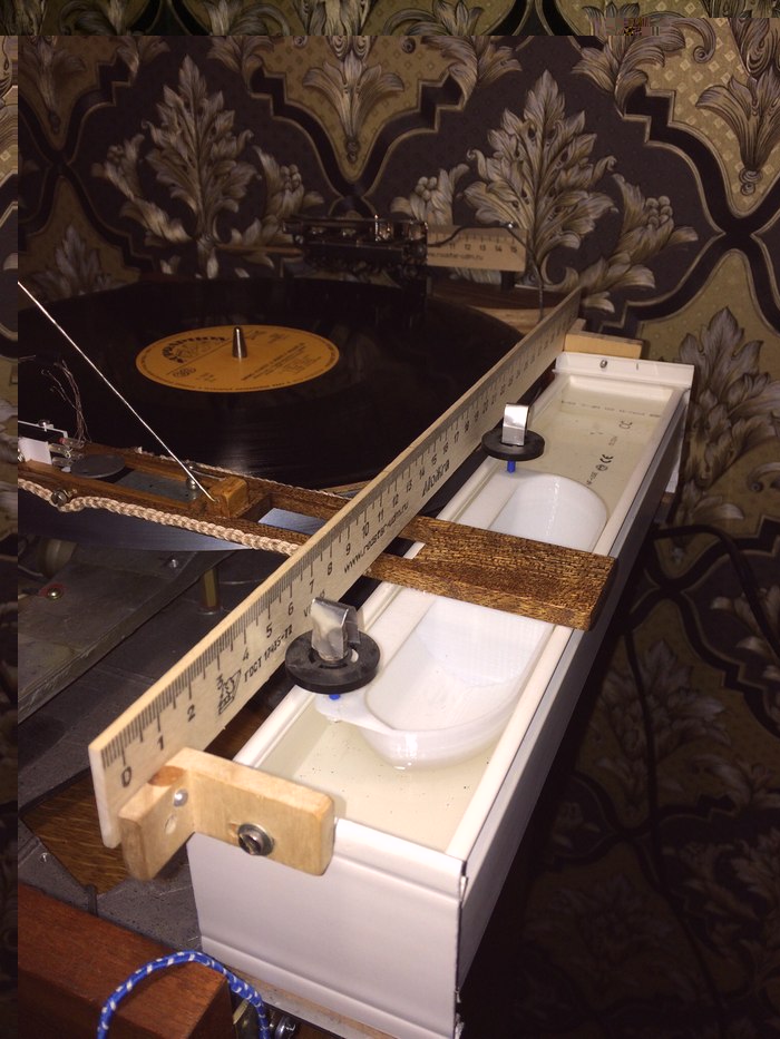

Еще фотография.
Михаил.

Автор, расскажите пожалуйста более детально как вы делали эти ванночки.
Вы писали что вы использовали кабель канал. Скажите, а какого размера, и чем вы герметизировали ванночки, чтобы не вытекала вода .. ??
 Заголовок сообщения: Re: Двухпалубный тангенс
СообщениеДобавлено: 06 авг 2017, 14:55
Сообщения: 192
Кабельканал ширина 60. Глубину можно 50, 60. Торцы - куски крышки кабельканала, приклеены клеем для ПВХ жидкий пластик. Резать удобнее всего болгаркой.

Автор, я сделал такой же как у вас.. Скиньте более детальные фотографии микролифта.
