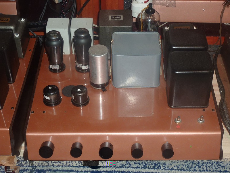

Основной разработчик Аудонот Гоув говорил , что если бы было физически можно , то кенотроны он бы ставил даже в выпрямление накала ламп . К чему бы это? В тех же накалах заметна чёткая тенденция работы цепей накала на критерий музыкальности .
По максимуму музыкальности - переменный накал , потом селен , затем германий и после- кремниевый выпрямитель . Правда, сама Аудионот не особо дружит с музыкальностью , но причина , скорее, не в Гоуве или Квортрупе ; скорее они осознанно её форматируют на определенный стоимостной критерий .., чтобы владелей левел 3 реально имел земные ощущения с мечтами о возможном неземном....
В целом и подитоживая , ламповые Тверские аудиосистемы эволюционно выстроились, выстрадались исключительно в музыкальный , меломанский апофеоз , причем неважно -Смирнов или Франц , Валерий К. или потребители , но все эти люди призваны иметь или создавать исключительно музыкальные аудиосистемы .
р.с. Как ни странно , но ДППВ больше тянет аудиофильский аспект звука -более объемный , плотный бас , силовой трансформатор не дрожит , как параноик , но стоит тот же корректор перевести на ОППВ и начинается сплошная мистика - значительное, часто непреодолимое желание слушать музыку . Аудиофилия при ОППВ , кстати, особо не в убытке , если отработать сам ОППВ более чем троекратным увеличением мощности трансформатора , ясность лучше , микродинамика тоже в выигрыше и бас , который становится очень реалистичным и быстрым .
Кстати , легендарный предусилитель Маранц7 , согласно его схемы, имеет схему ОППВ . Схема то в целом полнейший "криминал" по современному , но ведь звучит же !
Один из топовых версий Тверского предусилителя с трансформаторным (Танго ) выходом ( 8 :1) и блоком питания ОППВ . Только маслонаполненные конденсаторы .
Раздельное питание каскадов актуально , но только с помощью полностью автономных , радельных БП , со своими силовыми трансформаторами и всей обвязкой. Это безумно затратно и дорого .
